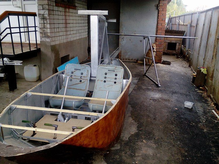

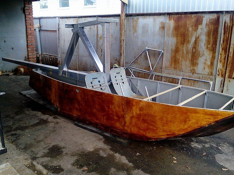

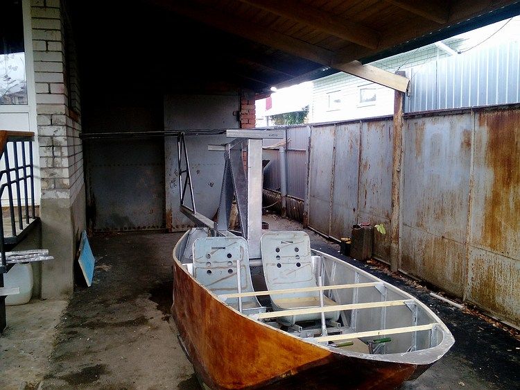

сообщите пожалуйста массу фюзеляжа и сечение лонжеронов,если возможно.
Пока готова только лодка без капотов и прочей мелочёвки. Вес её 48 кг., без шпаклёвки и покраски. Надеемся, что вес фюзеляжа не превысит веса Бриза. Сечение лонжеронов, в основном, 20х20, килевой 20х30, сосна. Днище усилено набором редана и продольными реданами. У Бриза весь набор лодки мощнее, но там фюзеляж несёт все нагрузки. Здесь другая силовая схема.
Подсдбрали балку с пилонами. Прикинули к лодке. Пока всё в рамках приличия.

На  первый  взгляд  не  гармонично  смотрится  тонкая  балка  и  широкая  лодка, а  так  вроде  нормалек. 😉
Да, есть такая картина. Но это-же не полный портрет. Обрастёт 🙂
Для тех кто знаком с конструктивом прототипа, думаю, это не вопрос.
Каркас лодки покрываете стеклотканью, какой и сколько слоев, если разные, то нос, середина, хвост? Под 45 град или напрямую
На Бризах, днище, Т-13 в два слоя. Только на первом ткань наклеена на фанеру, а продольные реданы пришпандорены поверх. На втором сначала ставились реданы потом всё оклеивалось. С учётом перехлёста на реданах получилось три слоя. Борта пенопласт ПХВ-1-115. Внутри тонкая стеклоткань, марку точно не припомню. Скорее электротехническая. Снаружи Т-13 одним полотнищем вдоль всего борта (т.е. не под 45).
На крайнем творении Днище так-же как на Бризе-2, а борта, снаружи, поскольку фанерные, той же тонкой, что у Бриза изнутри.
   Ткань на днище в два слоя только до первого редана. Дальше один слой.

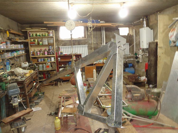

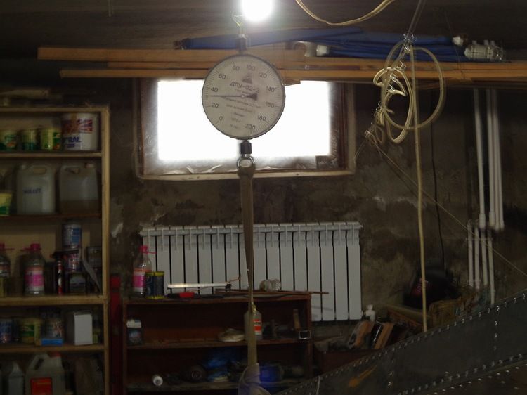

Думаю, кому-то, будет интересно? Доклепали, давеча, балку с пилонами в сборе и взвесили. Надеялся, что будет полегче. Но порадовался, что не превысило расчётных цыфирь. Внимание! Цифра на весах (первая картинка) корректируется гирькой 16кг.  Рыженькая такая, под балкой виднеется на второй картинке. На поверку, за минусом гирьки, конструкция потянула около 15 кг.

Пилон  мощнецкий............
