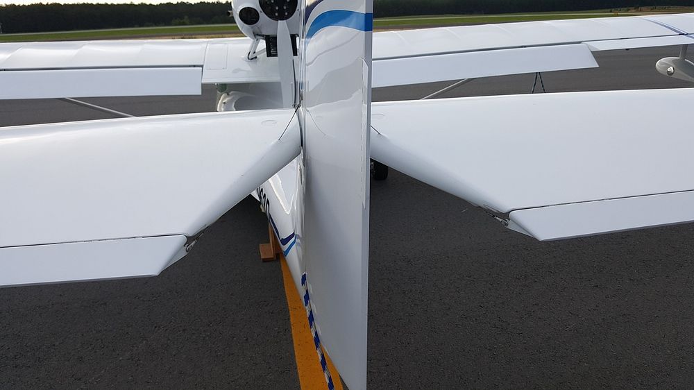

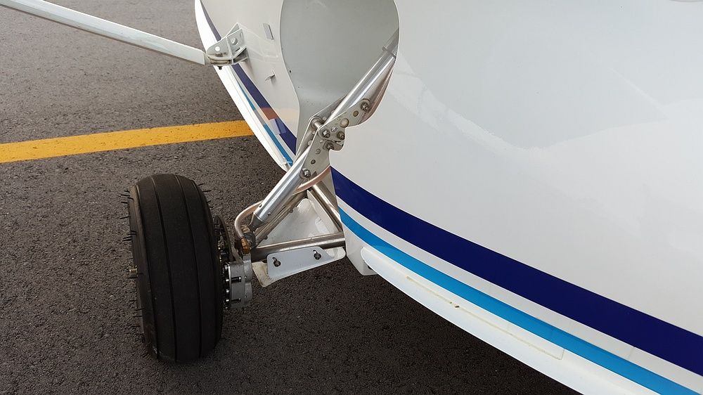

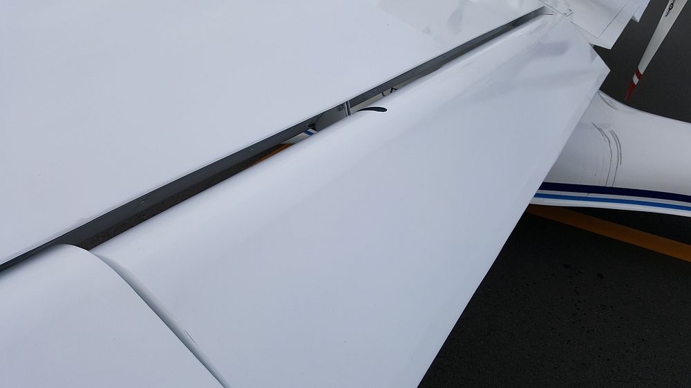

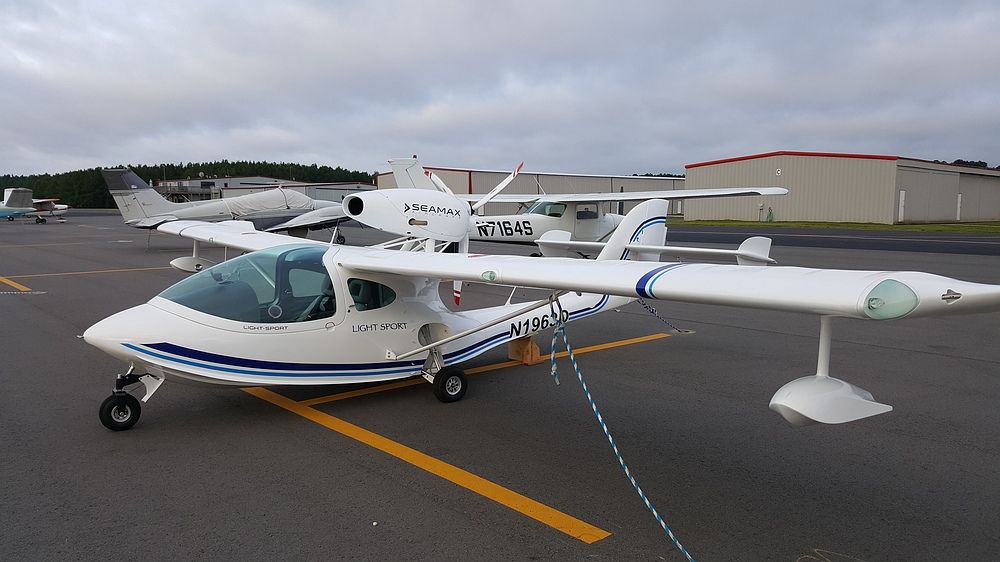

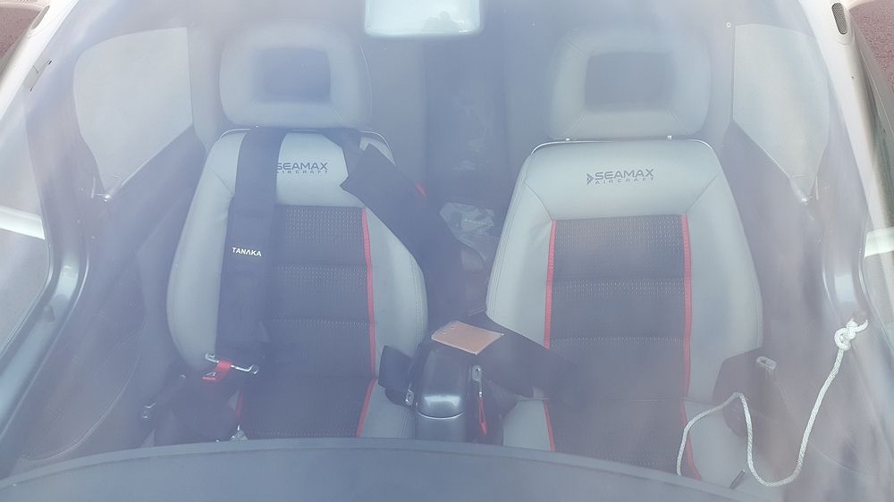

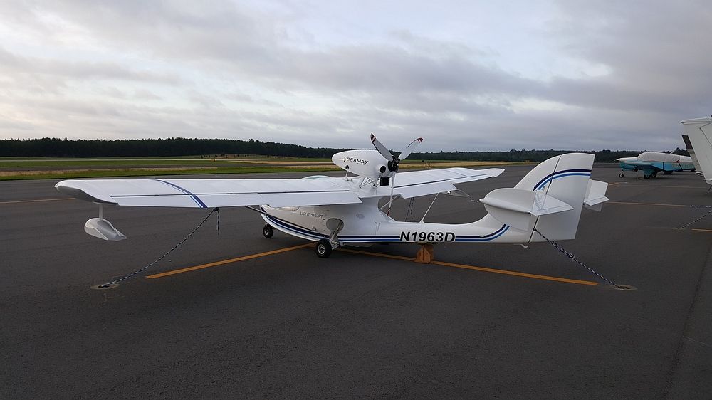

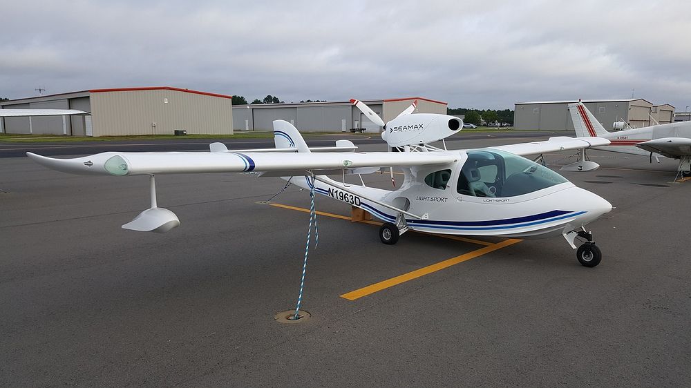

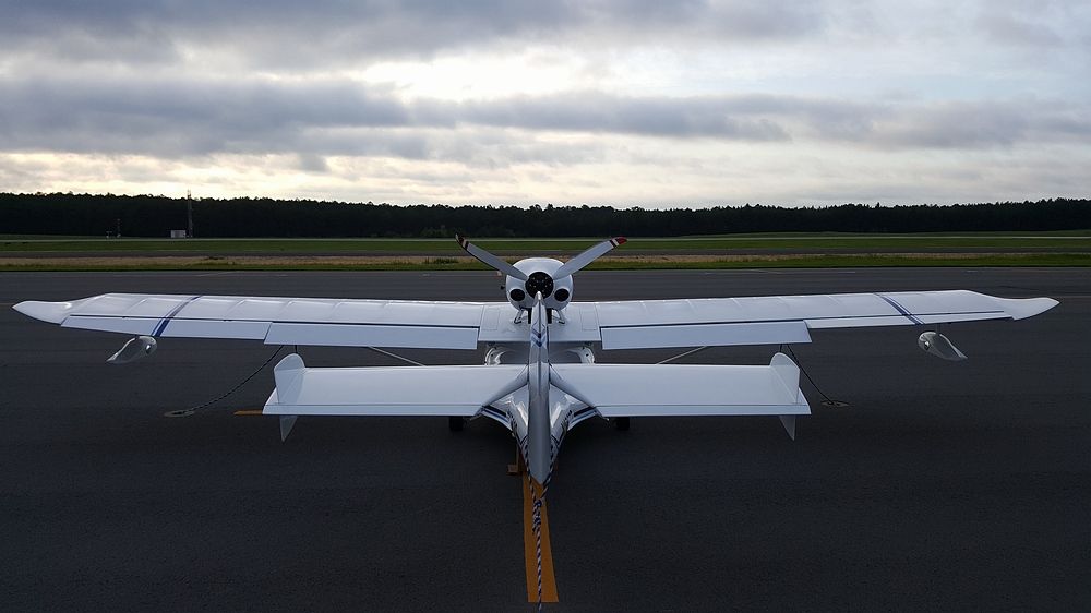

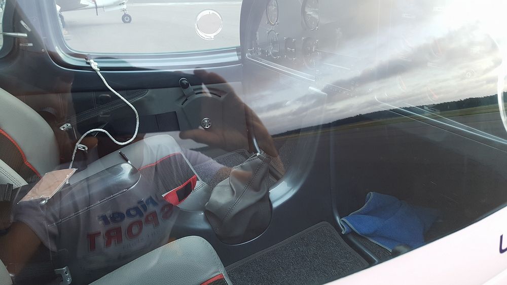

Хотел сегодня в загул уйти, пока жена по командировкам мотается, но не получилось. План был полететь на завтрак в наш клуб, а оттуда к планеристам и полетать на планере. На полпути к аэродрому понял, что не получится - погода начала быстро ухудшаться. Решил уже доехать и оставить кое-что в ангаре, а когда поехал обратно, то на парковке заметил незнакомца, остановился и пошел поглазеть.

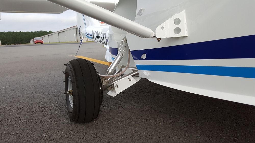

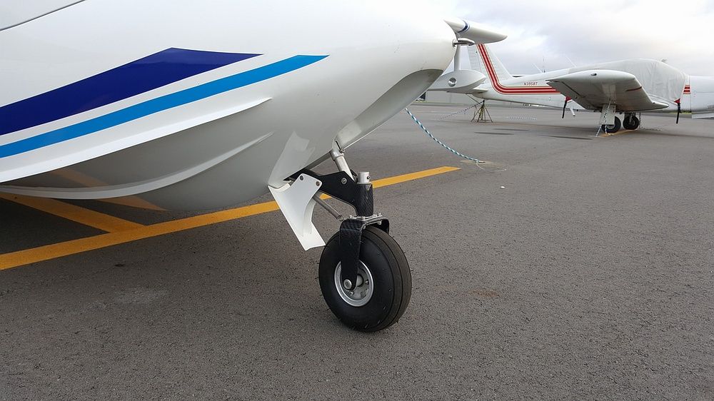

Оказалось, что это амфибия класса LSA. Самолет ОЧЕНЬ понравился. Вот наделал фоток:

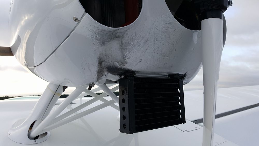

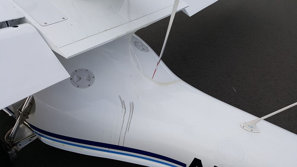

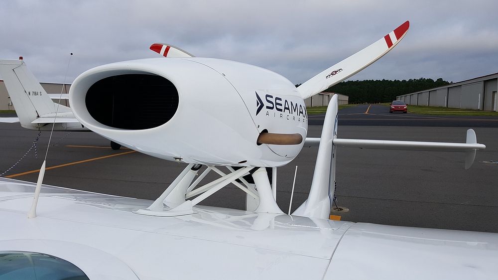

Похоже, что он тут сел не по своей воле - маслорадиатор потек.

   Спасибо за фотки. Самолётик - конфетка. Давно к нему присматриваюсь. Гармонично, как-то, всё в нем скроено. Эх, потрогать бы в живую. А ещё бы подлетнуть  🙂.
"Блеск и нищета" я бы сказал. Сделано очень аккуратно, но узел крепления подкоса озадачивает своей формой.
Замечательный капот мотора, но радиатор-просто торчит.

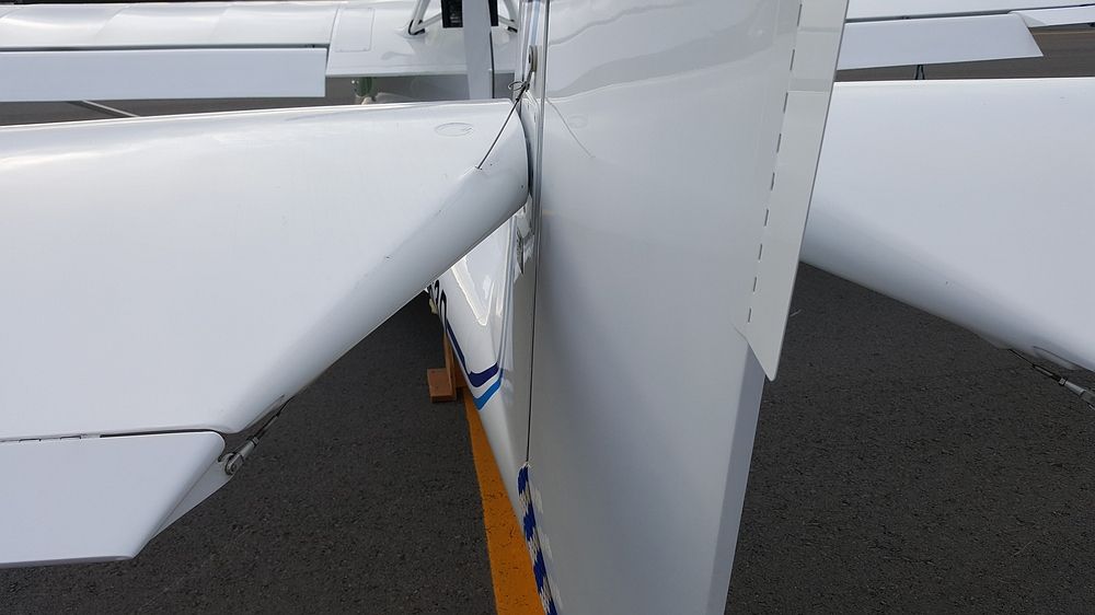

Удлинение ВО маленькое, но есть доп. шайбы на стабилизаторе. Или площади ГО не хватило? :🙂

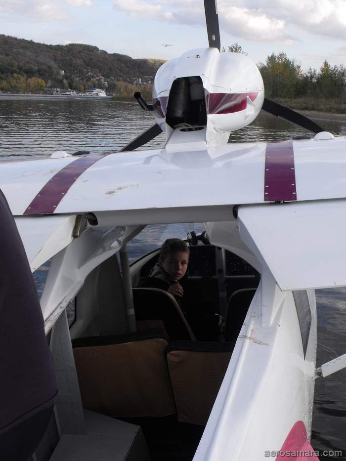

Вот вы меряется надумали  ;D
Каждому своё, а салон на ЛА-8 больше в нем хот встать и пройтись можно.
Встать и пройтись в виде буквы Z? Не делайте нам смешно!
Сравните всего две цифры: средний рост нормального пассажира (порядка 1,75-1,8 м) и высоту салона внутри ЛА-8.
Лодка эта конечно же великолепная, но встать в её салоне в полный рост в ней не получится, увы (если только на коленях стоять)...
