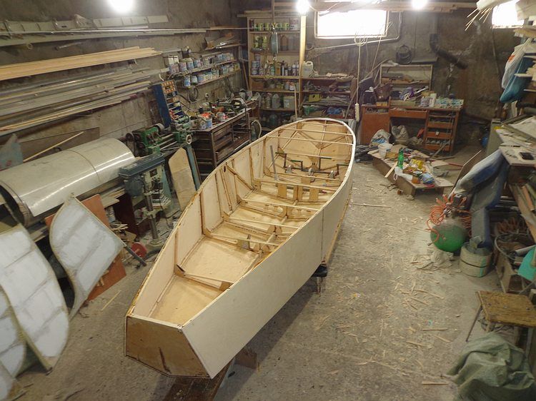

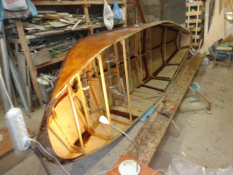

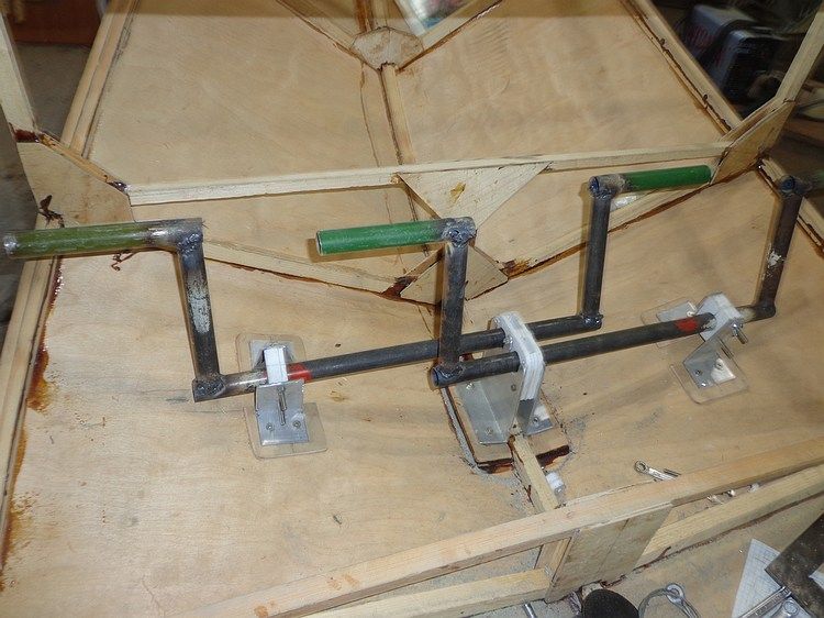

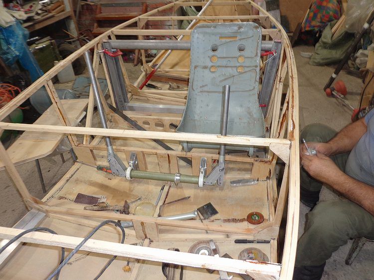

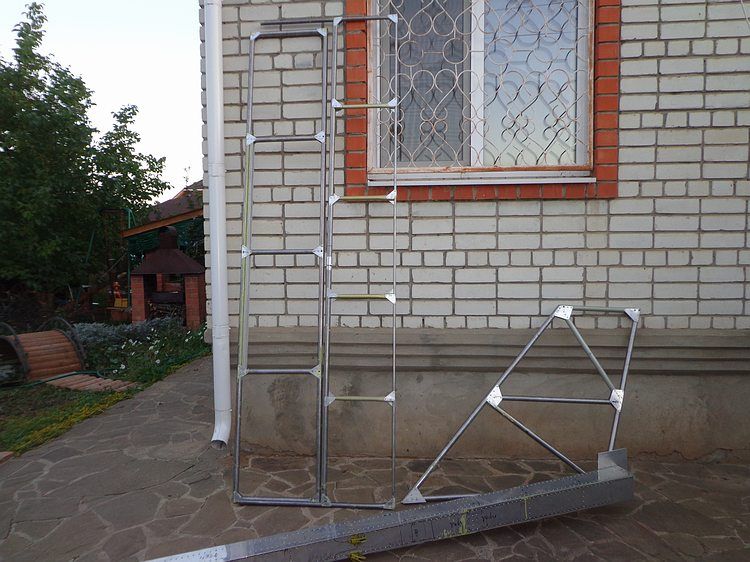

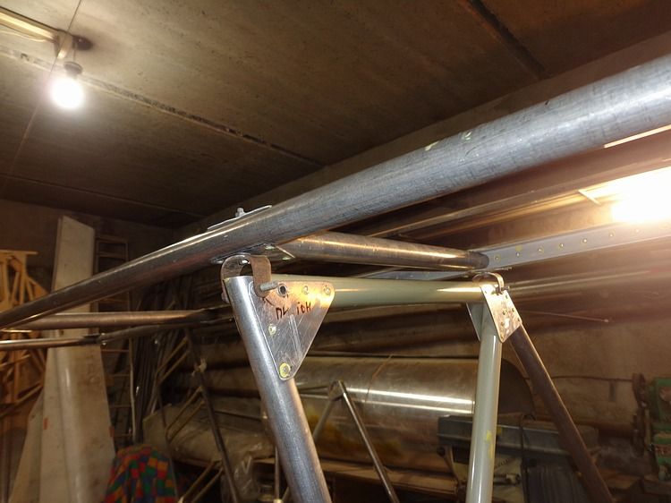

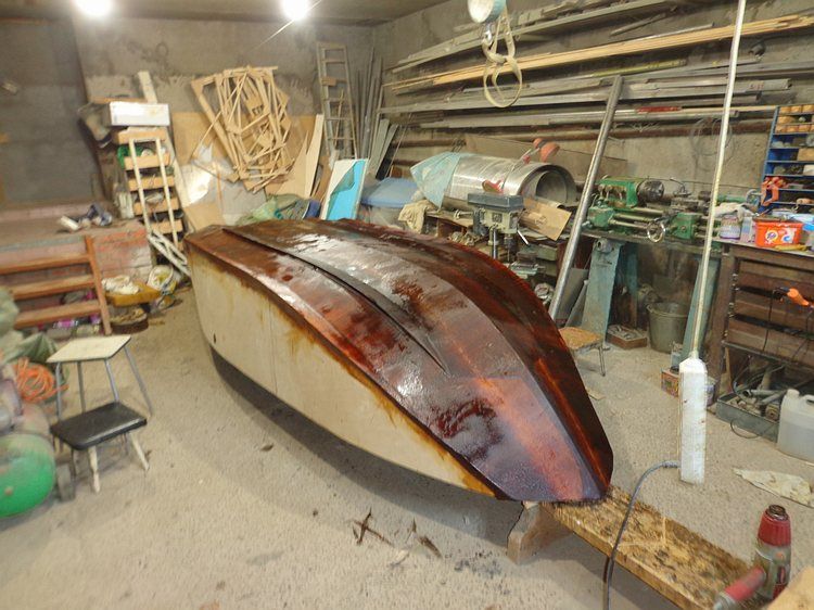

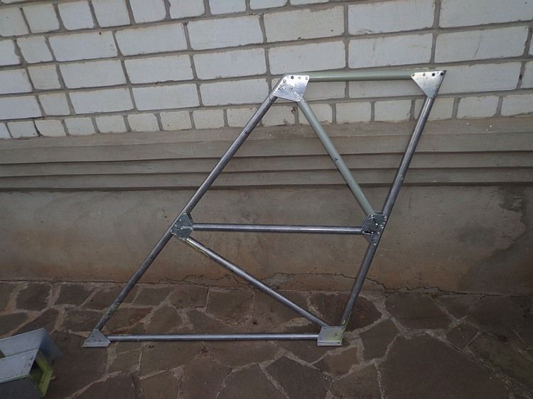

Вот некоторые этапы постройки. До полной картины, конечно, ещё далеко, но кое-что уже прорисовывается.

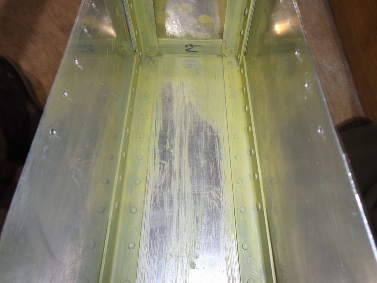

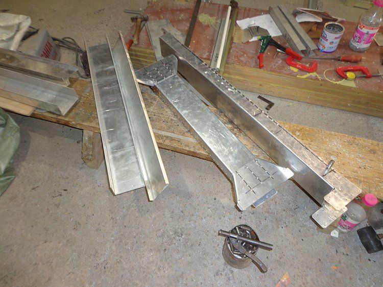

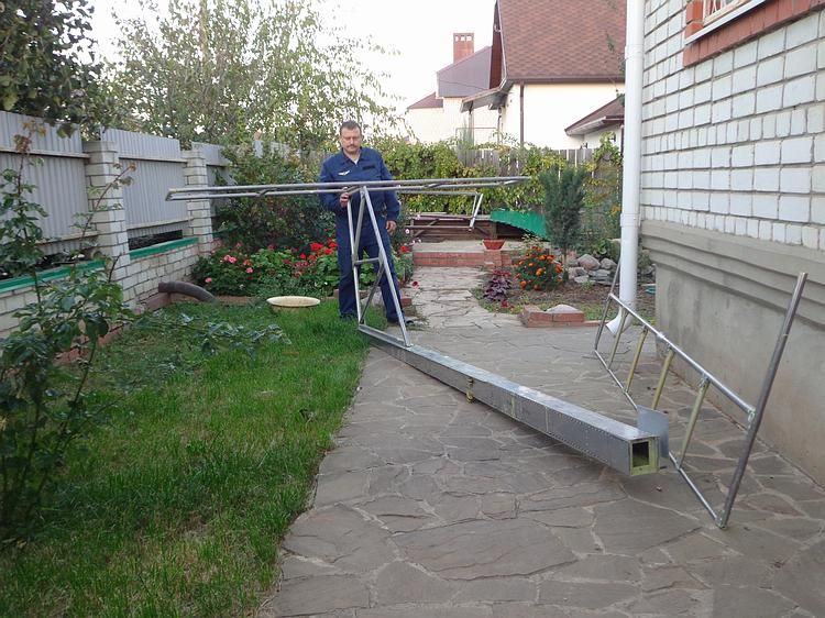

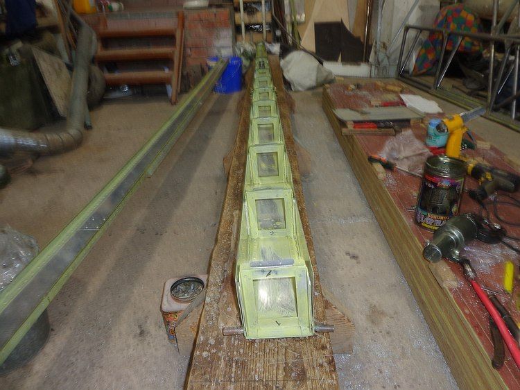

Виктор Иванович,для чего эта балка на крайнее фото?В предидущем посту.
Так, у Сеа Рея труба. А мы, поскольку негде взять трубу, решили склепать балку. Ничем не хуже. Даже удобнее, думаю. А уж, что получится время покажет.
Здравствуйте. Не подскажите,хвостовая балка переменного сечения,если да,то размеры сечений в начале и в хвостовой части,длину и вес? Спасибо.
А ширина и длина лодки какая?
Ширина, наибольшая, по редану 1,1 м, по кабине 1,2 м. Длина лодки 4,25 м. В сборе с балкой 5,85 м. Длина самолёта, общая, в районе 6,5 м.
Балка переменного сечения. 110х130 в начале, 80х80мм в хвосте. Длина 3,65 м. Вес, расчётный в районе 8,5 кг. А готовый ещё не взвешивали.

Добрый  самолетик  выходит.  Балку  считали?
А двигатель какой планируете?
Оценки давать, конечно, пока рановато. Если не перегрузим, должно всё получиться. И здесь многое зависит от двигателя. Автор планирует BMW. Балку склепали аналогично Бекасовской. Поверочный расчёт показал, что можно бы и поажурней сделать.

Кстати  Бекасовская  балка  очень  переупрочнена,  но  это  может  и  к лучшему.
