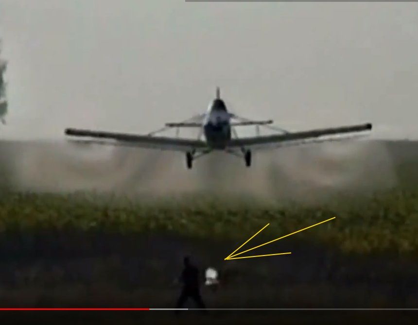

Честно говоря, хотел постебаться над тем, как суперпереспективный самолет в 2016 году летает по сигнальщикам.

levadelta сказал(а):
Коллега, возможно не совсем правильно меня поняли...
Во-первых, это не сигнальщики, а маркЁры для настройки маршрутного компьютера. Они обмотаны определённым количеством медного провода и ... нагреваются немного в процессе. Датчики на самолёте считывают показания тепловизора и определяют не пора ли уже завязывать. Вечер то уже на дворе давно, а мы всё в воздухе  😱  :craZy
Так что, это представители производителя маршрутизатора, в процессе настройки оборудования.... :🙂
Прикольные маркЁры  ;D, прямоходящие. Проводов не видно правда, видно качество видео слабовато.  🙂
От чего там они перегреваются? 🙂

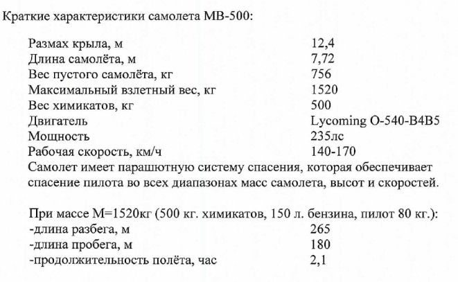

Цитата с
https://www.favt.ru/novosti-sertifikacii-avia-tehniky/?id=4651
"Специализированный сельскохозяйственный самолет МВ-500 создан в 2014 году и предназначен для выполнения авиационно-химических работ с широким диапазоном норм расхода химикатов (3-150кг/га), с использованием сухих и жидких препаратов."
Очень бы хотелось увидеть бенефициара данного борта при работе по 150кг или литров, что означает 3,3 гектара с вылета(при заявленной грузоподъёмности 500кг) а также актуальные расценки на данный вид работ.
Да и вообще, как эта цифра выглядит технически, при какой скорости и захвате ?  Снятые форсунки вместе с держателями или аварийный сброс из бака?
А ещё мечтаю познакомиться и вживую пообщаться с теми легендарными пилотами , про которых написано в инструкциях на канистрах с десикантами - " норма расхода рабочей жидкости 100л/га (А) "

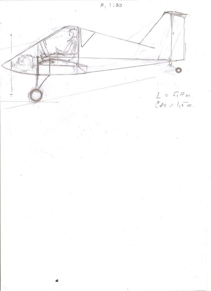

Вот  немного  видоизменил  форму.Бак  вмещает  200 литров  химии. Крыло  выходит  складное  9  м,  длинна  5,7,  площадь  13,5 м,  нагрузка  на  площадь 36, 9  кг.Двигатель  Русаковская  версия  Хонды  Фит.Крыло  свободнонесущее  . Вес  495  кг. Кабина  фактически  прямоугольная  с  откидной  боковой  дверью  представляет  собой  жесткую  ферму  предохраняющею  пилота  в  случае  капотирования,  мотор  соответственно  идет  в  хим .бак  .Предварительно  моделировал  сам  переворот  и  считаю  эту  компоновку более жизнеспособной.
Ну теперь ,осталось, вам в РОСТЕХ с этим творением будущего Российского химсамолета! 😀 Там любят такие проекты!

Firkat.  да  какой  там  Ростех просто  мысли  вслух,  а  то  все  о  политике,  а  о  конкретной  машине  ничего  почти.Идея  не  нова  и  как  говорится  созрела  в  полях.Был  не  раз  свидетелем  аварий  и  более  трагических  событий  и  всегда  пилота  накрывал  мотор  или  просто мотор  влетал  в  кабину.Что  то  типа  Ваньки-  встаньки  хотелось    и  если  переворот , то  уж  на  подготовленную кабину,от  этого  ни  один  пилот  не  застрахован,  сколько  стоек  поотшибали  по  буграм  и  не  счесть.... 😉novator  я  искренне Вас  понимаю  и  поддерживаю,  все  правильно  Вы  написали  и  это  все  именно  так.Давайте  хоть  помечтаем  уж  этого  то  у  нас  вроде  никто  отнять  не  может?  Времена  меняются и  здесь  все  наладится  уверен.  просто  за  задницу  жареный  петух  не  клевал  ещё  т.к.  мы  их  и  выручали  своим  здоровьем,  деньгами  и  жизнями.  Жизнь  все  расставит  по  местам,  просто  нужно  тонко  уловить  когда  влезать  снова  в  это.
Ну что же, почти ильюшинский штурмовик.
Правда, стальные фермы, свободнонесущие поверхности, автоконверсия, высоченное шасси из-за опущенного двигателя - и всего 495 кг?
А почему не 595 или, что скорее - 695?
Или это с пустым баком?
