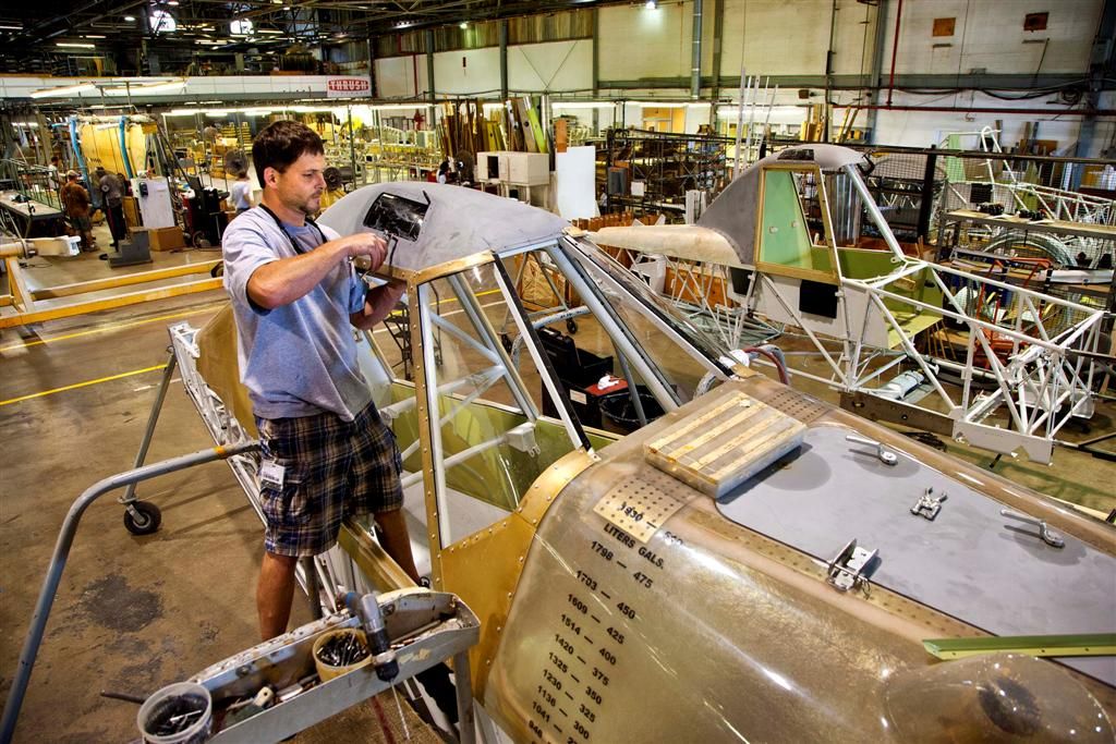

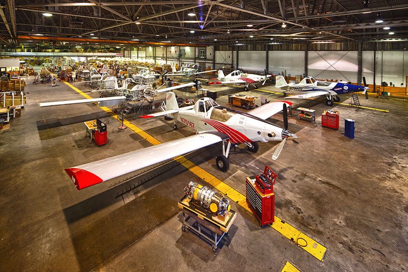

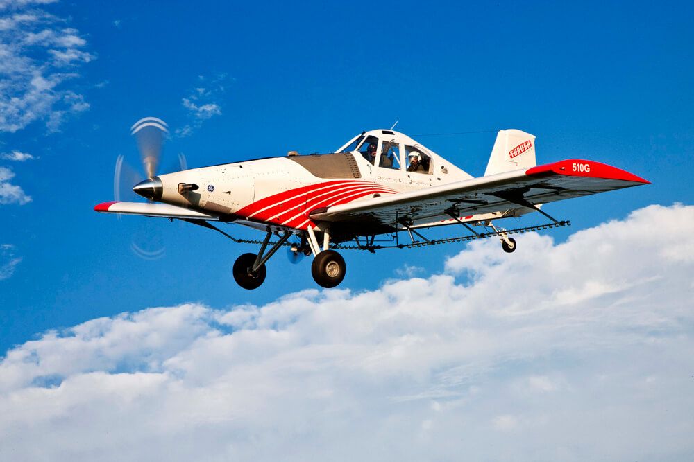

Вот "идеальный химик" - Thrush-510G.
510 - объём хим. бака на 510 галлонов жидкости(1930 литров) или 2000кг сухих химикатов.
"G" - General Electric турбовинтовой двигатель(бывший Чешский М-601).
Самолёт имеет фермернный фюзеляж и пластиковый хим. бак расположенный между кабиной пилота и двигателем - для безопасности пилота.
Высокоподнятая кабина пилота обеспечивает отличный обзор и обеспечена системой конденционирования воздуха.
Мощное шасси обеспечивает взлёт и посадку с не подготовленных площадок.
Самолёт выпускается и в двухместном варианте - как УТ, для обучения пилотов, и как "пожарник" или патрульный самолёт.
К сожалению такой самолёт нам в России не "по зубам" :-?
