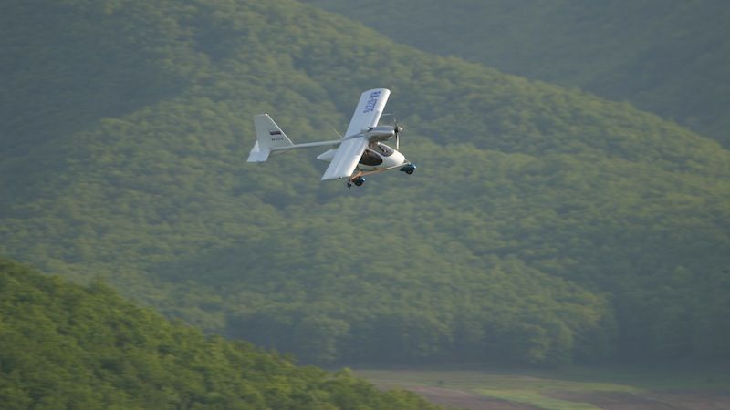

Яшку жалко, за 7 лет налетали всего 32 часа.Поэтому только думали пусть хоть на химии полетает.

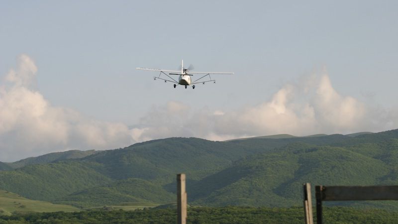

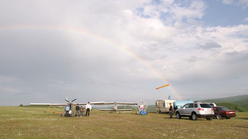

Посевных площадей у нас мало, но саранчи хватает. Обрабатываем также и леса в горах.Летать не просто - горы , склоны, ущелья и местами "братья".

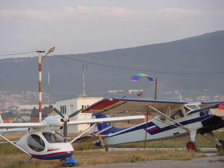

Могу начать. Я сам самолетчик поэтому сразу приношу свои извенения за винтокрылые машины ,я в них плохо разбираюсь. У нас  на пссоветском пространстве на замену АН-2 пришло очень много разной и интересной техники, но массово прижилось(исключая МДП не о них сейчас речь) Бекасы и STOL в разных исполнениях (СП-30,СН-701, ит.д.) И там и там есть как положительные качества так и отрицательные, что то есть общее.Давайте не будем брать существующие Аэротрактора из америки всеравно они у нас не появятся  на наших полях, во первых дорого, во вторых ландшафт общетерриториально не их и  фермера не готовы будут оплачивать работу такого аппарата. Нам нужен адаптированный к нашей действительности самолет, не дорогой ремонтопригодный простой в эксплуатации, отвечающий требовниям нашей действительности(практика),а это: -работа с грунта (проселочная дорога, хорошо когда прямой участок)
                                                           -ограниченная дистанция для взлета и посадки
                                                           -высокие вертикальные препятствия( до 30м., особенно в средней полосе не считая ЛЭП, которая может выйти на середину поля затем повернуть под 90 и уйти по диагонали в другом направлении)
                                                           -ограниченные и не правильной формы поля
                                                           -при интенсивной работе большое количество посадок за день (28-32 опять же из практики) Выматывает и много тратишь времени.
  Есть предложение подумать как должен выглядеть химик с полезной нагрузкой на 250-300 кг и с характеристиками не уступающими тому же СТОЛУ и БЕКАСУ в ихних лучших исполнениях.
Схемы бекасов сразу отметайте! Тысячу раз об этом говорилось в виду их полном отсутствии пассивнобезопасности..Про эйртрактора Вы сказали правильно.Лучшее новое -это забытое старое! Вторую жизнь приобретает ЯК-12. Загрузка 400кг-бензин 80 с расходом 40л/ч-ремонтопригодность самая неприхотливая. :IMHO
