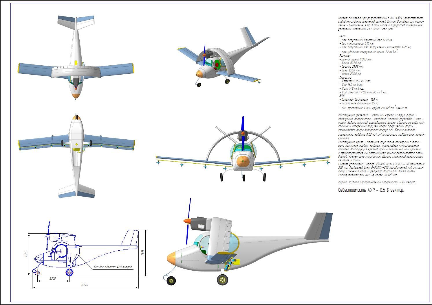

А может это тянуще-толкающая схема (два лучше чем один),  верхнеплан  подкосный со сложным крылом (предкрылок закрылок 2-х щелевой), с задней рампой,  ГО( типа рама), крепким шасси  с носовой стойкой, мне кажется надежнее при работе с грунта, и при всем при этом не больших размеров
С тянуще-толкающим ..перебор.С тянущим -предкрылок-с хвостовой (с носовым с плохого грунта есть риск подлома).Идеальнейшую схему создал АНТОНОВ..
ru.wikipedia.org/wiki/%D0%A4%D0%B0%D0%B9%D0%BB:Cessna_Skymaster_O-2_5.jpg[/color]  Схематично как-то так. По поводу хвостовой стойки не могу ничего сказать не эксплуатировал, надеюсь в этом году опробую, но при рулении по земле носовая стойка имеет преимущества, разве не так?
По поводу пассивной безопасности, тянущая схема имеет больше плюсов, имеется ввиду подкапотное пространство должно сработать неким демпфером при вынужденной посадке и принять на себя основную кинетическую энергию скорости,согласен.
      Крыло, оснащенное механизацией(убирающейся), так же имеет преимущества перед крылом без предкрылков, улучшаются ВПХ, увеличивается диапазон эксплуатационных скоростей,уменьшаются дистанции.
      Как относитесь к схеме хвостового оперения "Рама"- дает широкие возможности размещения груза  в ЦТ, без смещения фокуса при выработке?

Вот смотрим, обсуждаем, заказываем.
    153,3 КБ · Просмотры: 144
