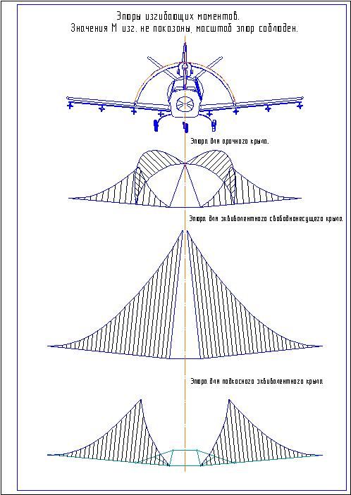

Видимо мутации человеческого организма, действительно имеют место быть. Это какой же воспаленный мозг нужно иметь, чтобы придумать такую компоновку как в посту №460! 😱
@VOVO.  Говоря словами персонажа фильма "Место встречи изменить нельзя": "Тебе бы, начальник, не картины, книжки бы писать"
P.S. Готов принести публичные извинения, если уважаемый VOVO обоснованно докажет целесообразность данной компоновки.

для затравки....
    169,2 КБ · Просмотры: 131
Мах. Мизг. практически в три раза ниже и в потоке не торчат тормозом всякие подкосы и раскосы.
