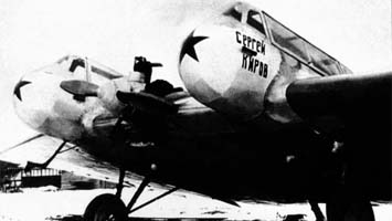

А ХАИ-3 благодаря форме "летающее крыло" имел лучшую экономичность, даже несмотря на общую корявость:
Если нечто подобное ХАИ-3 спроектировать на современной технологической базе, экономичность ещё вырастет, причём нехило, как выросла она у Боинг 747-800, который получил современные крылья к старому фюзеляжу.
Не выдумывай.  Аэродинамика и "корявость" никогда не уживались вместе.   Если эта дура умудряется летать со 110 сильным двигателем,  это говорит лишь о том, что она еле держится в воздухе, и на очень малой скорости.
А скорее всего то, что это чудище может летать - глупая байка, наподобии рассказов тут про 100 сильный движок с расходом 6 литров в час
Корявость - углы на фюзеляже, отсутствие законцовок на коротком крыле, незакапотированный двигатель итд. "Эта дура" не просто летала, а пару лет пассажиров возила - это факт, а байки Вы на ходу сочиняете.

Посадочная скорость ХАИ-3 - 60км/ч. Значит взлетную условно можно взять 70-80. G[sub]вз. мах[/sub] ХАИ-3 примерно равен массе "газели" с парой пассажиров на борту. Что такое для не груженой "газели" с двигателем в 110л.с. и джигитом за рулем набрать от светофора 70-80км/ч видел каждый, кто ездит на авто. Прибавим пару сек на инерцию воздушной тяги и разнесенных масс и вуаля - аэро маршрутка на линии! ;D
В любом случае энерговооруженность  почти 20 кг на каждую лошадиную силу это за гранью разумного безопасного минимума.  Экономичный самолет вовсе не должен быть слабосильным, если бы на ХАИ-3 поставили движок лошадей хотя бы 300, мог бы получиться полноценный самолет, а не 12-местный мотопланер, не уступающий по экономичности в крейсерском режиме прототипу.
С точки зрения повышения безопасности такой схемы за счет устойчивости можно предложить вынос пассажирских гондол под крыло с размещением их на пилонах и объединением с конструкцией шасси, что в свою очередь улучшит аэродинамику в том числе и за счет чистоты верхней поверхности. Соответственно, облегчится и посадка - высадка без необходимости применения доп. средств типа лестниц и с нормальными дверцами автомобильного типа. Аргумент типа посадки "на брюхо" в случае отказа силовой установки можно исключить ввиду неубираемого шасси и вероятных случаев ЛП.

Вынос фюзеляжей вниз убъёт всю идею, увеличив миделево сечение. Проще сделать двери автомобильного типа "крыло чайки" с 90-градусным изломом в нижней части (прикрывающее лестницу на центроплане, ведущую назад). Ведь на стоянке задняя кромка ХАИ-3 была у самой земли.

Во-первых, такие гондолы, правильно спроектированные, могут создавать чуть ли не тягу, как не раз уже писалось на форуме по поводу правильных мотогондол и об этом ребята из ХАИ в 36м году могли и не знать.
Во-вторых, под крылом у этого планера и так частокол из стоек шасси, на которые просятся правильные обтекатели.
В-третьих, понижение ЦТ это снижение расходов на балансировку по тангажу, которая у летающего крыла по определению изрядная.
В-четвертых, чистота верхней поверхности крыла принесет больше преимуществ, чем будет вреда от в общем то, условного увеличения миделя.
В-пятых, это поднимет крыло повыше от земли, тем самым снижая риск повреждений как от грубых посадок, так и от летящих из под винта и колес камней.
В-шестых, расположение пассажиров под крылом отчасти избавит их от нахождения на солнцепеке при полетах в ПМУ, что будет в подавляющем числе случаев эксплуатации.
В-седьмых, в такие гондолы можно спрятать многоколесное шасси, что поможет сделать самолет по настоящему вездеходным. И тогда садиться на пашню и тд и тп.
А ещё можно ВМГ поднять над крылом повыше, получим интенсивный обдув верхней поверхности крыла/центроплана, т.е. увеличение ПС. Как этим потом распорядиться есть масса вариантов(улучшение ВПХ, грузоподъёмности, скорости, етц.)
