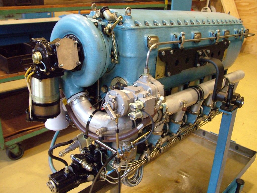

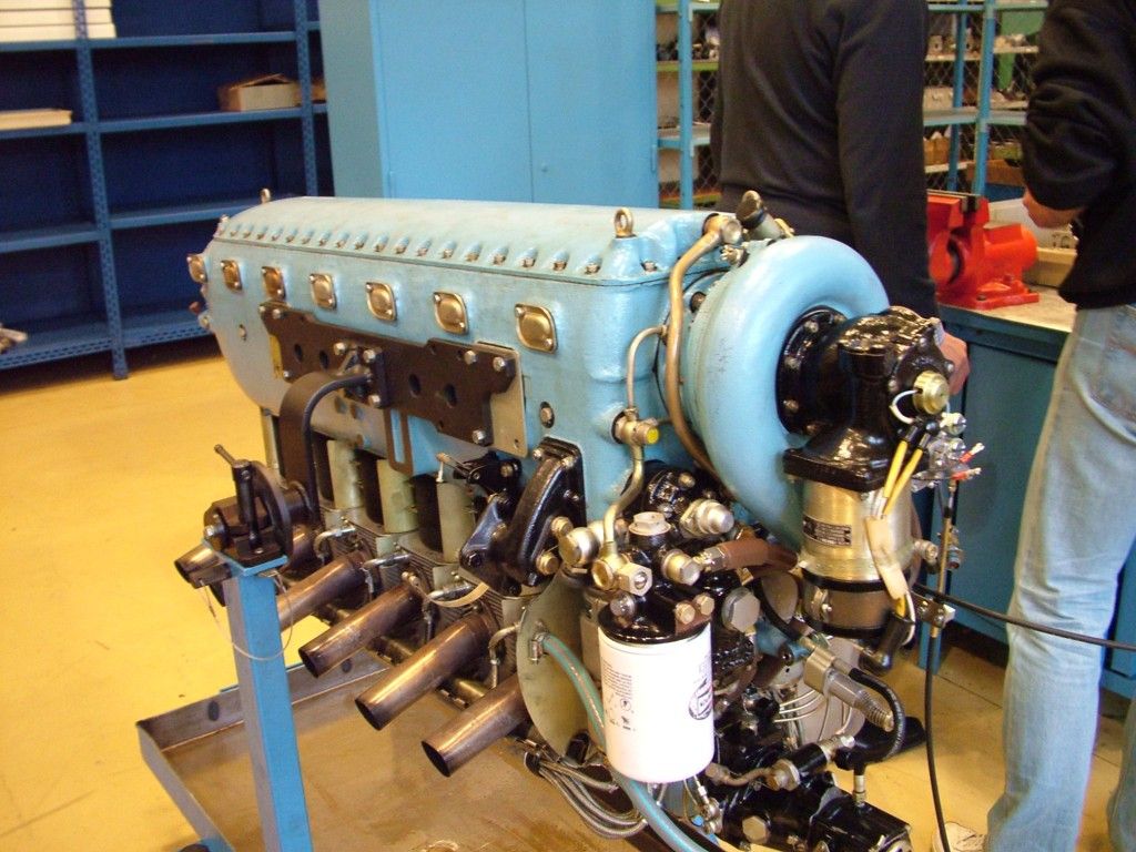

На прошлой неделе закончили стендовые испытания нового мотора для нашей красавицы.
В течении этого года мы вместе с чехами с ЛОМ-Праги и немцами с МТ-пропеллер подготовили серьезную модификацию двигателя ЛОМ ПРАГА М337С-АV (AV - это АэроВолга, вот так оценен наш вклад в развитие моторов ЛОМ)
(1) спроектирован новый привод регулятора винта. Теперь на ЛОМы можно устанавливать не только винты АВИА, как раньше, а практически все существующие пропеллеры. В нашем варианте импользован очень хорошо зарекомендовавший себя MTV-12 с реверсом, флюгером и нулевой тягой.
(2) спроектировано новое управление регулятором оборотов и дросселем. Вместо использовавшейся ранее системы рычагов, управление двигателем выполняется с помощью пул-пушей, при этом хода тяг полностью соответствуют таковым у Лайкоминга.
(3) спроектирован новый корпус маслонасоса, позволяющий использовать фильтры 48110, как у Лайки. До кучи маслосистему оборудовали термостатическим клапаном, который также может работать как редукционный, пуская холодное масло в обход радиатора.
(4) модифицирована пусковая система зажигания
Вот что получилось:

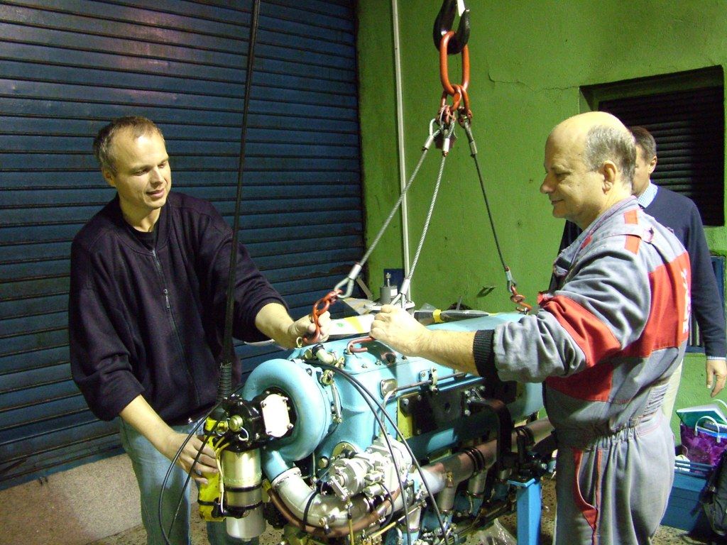

Установка мотора на стенд. Мартин с Миланом в роли фотомоделей:

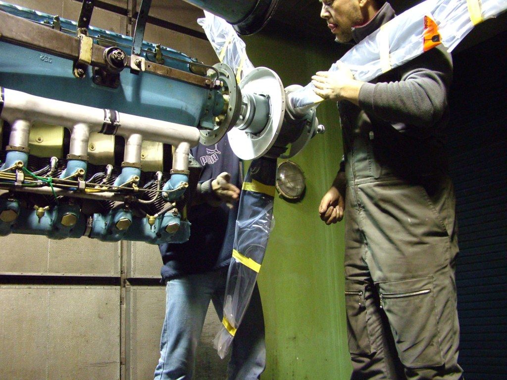

Ставим пропеллер (Павел от старания даже язык высунул)

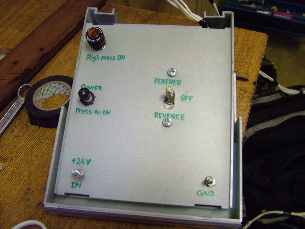

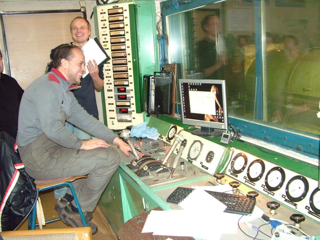

Для управления клапанами реверс-регулятора стенд доработали дополнительным пультом:
(1) Пульт управления женщиной 🙂
