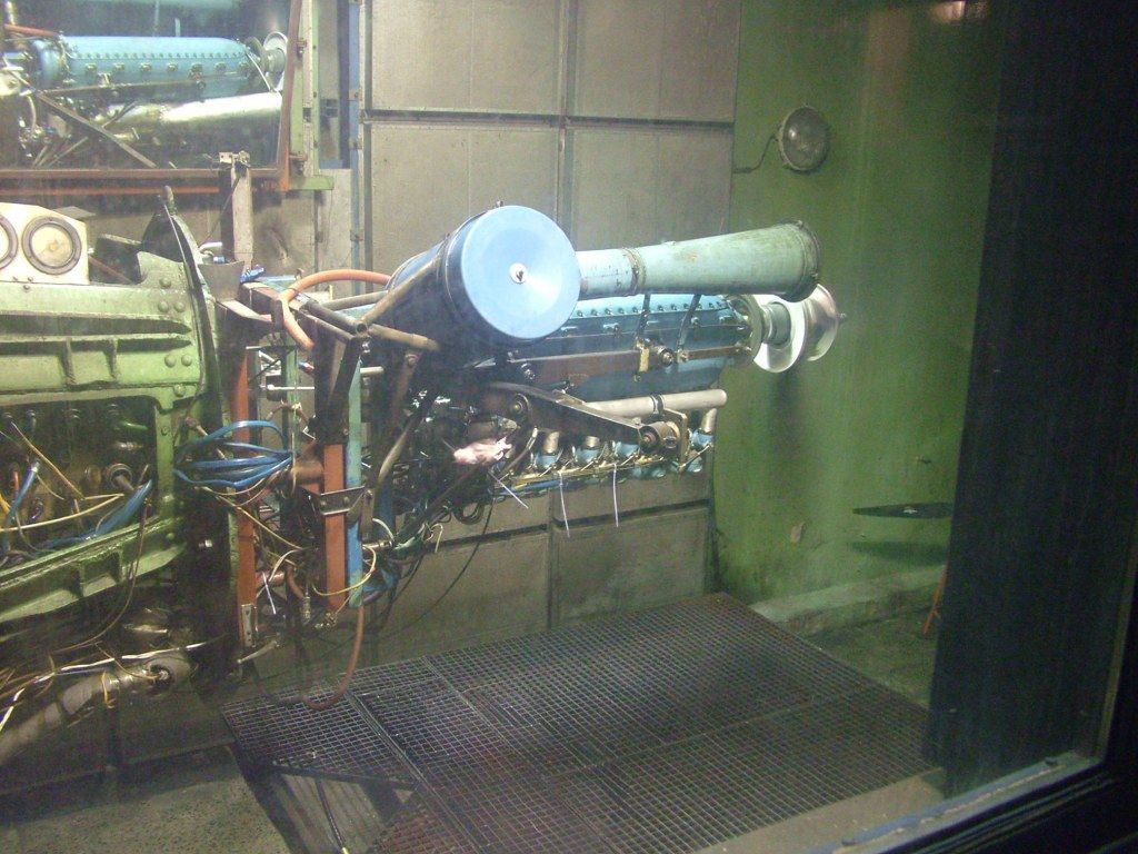

Испытания самолёта-амфибии Ла-8.
Работающий мотор на стенде:

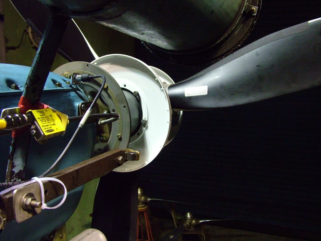

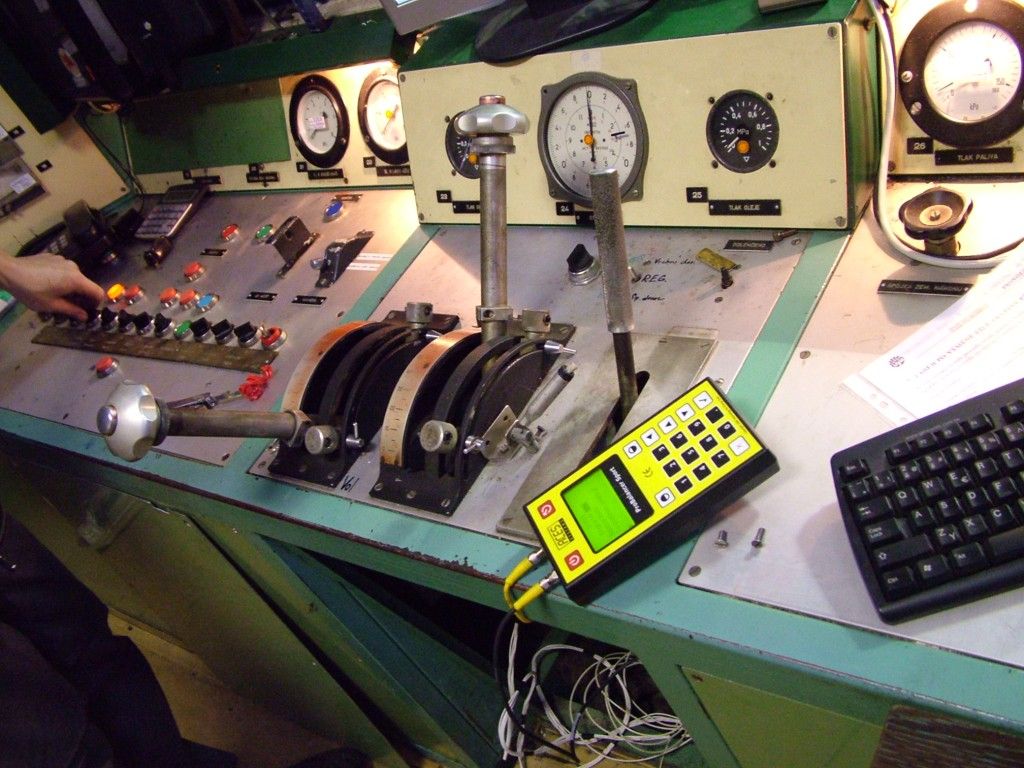

Ну и до кучи померили вибрации и сделали динамическую балансировку винта (правда, для этого пришлось притащить с собой оборудование АэроВолги)

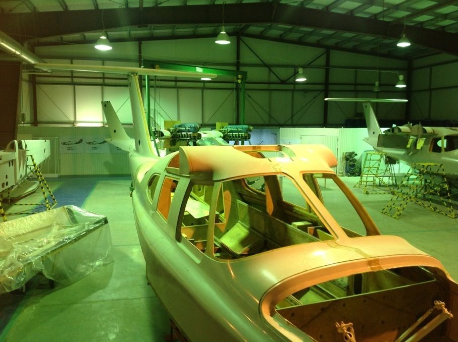

Так что результатами можно быть довольными (тьфу-тьфу-тьфу). Теперь моторы пакуются и готовятся сменить ПМЖ и встать вот на этих красавиц, которые их ждут в сборочном цехе 🙂

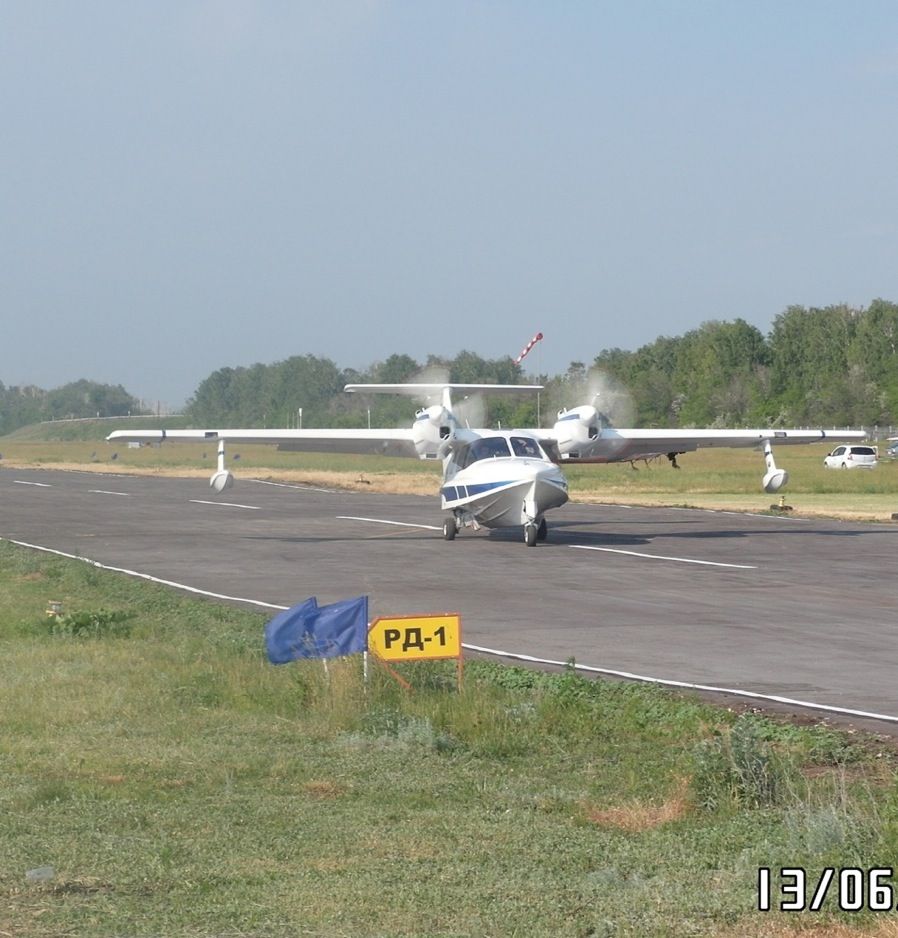

   Как можно видеть. Запас плавучести маловат, видимо. Вместо этих костылей на крыльях сделали бы боковые спонсоны ввиде обрубков крыльев вдоль линии скулы. И ... получили бы:
-запас плавучести;
-врожденую устойчивость триморана, и...;
-чистую аэродинамику крыла;
-а в эти обрубки крыльев спрятали бы колеса и их механизацию и получили бы чистый редан на глубоком V, облегчающий как отрыв так и приводнение и шире колею.

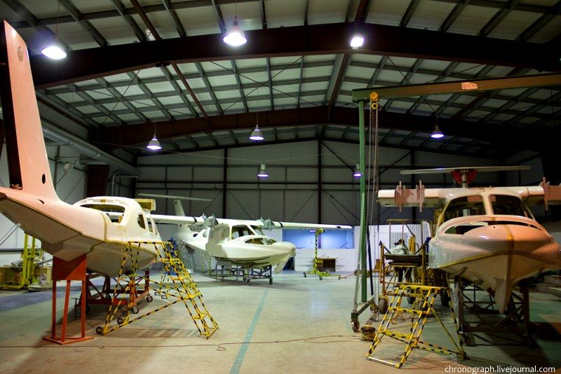

Интересный отчёт о посещении производства "Аэро-Волги":
http://chronograph.livejournal.com/128601.html

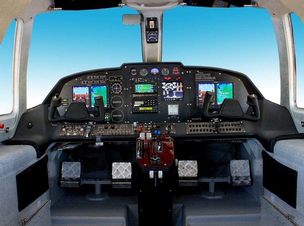

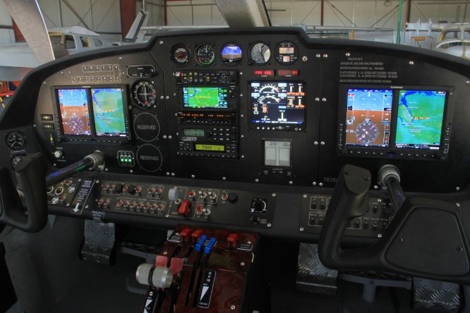

Рабочий кабинет капитана .фото Б.Агузарова

Кабина чуть с другого ракурса:
