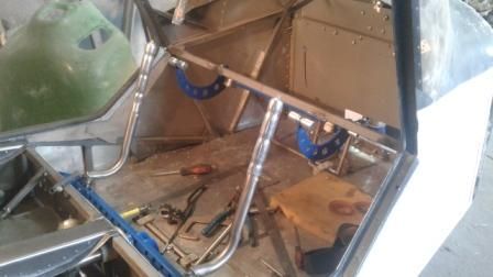

Привет всем. Поздравляю всех с крещением! А теперь о проделанном. Пришлось переделать руд, перенес его на переднюю панель, так как оказалось не все такие длинноногие как я, и кое кому он упирался в ляжку.

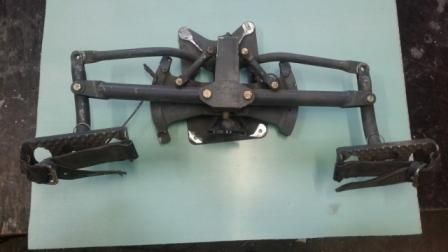

Затем после некоторых раздумий дошла очередь до параллелепипеда, пришлось безжалостно его выдрать из кабины, к стати могу продать кому нужно?

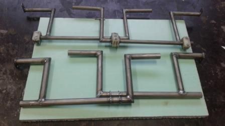

Были титановые трубки ф16х1,5 поварил пидали, после установки оказались хлипковаты, переделал из ф22х2, удовлетворили полностью, по весу: параллелепипед-4,5кг, из ф16-1,2кг, из ф22-1,6кг. Теперь из ф16 попробую продать.

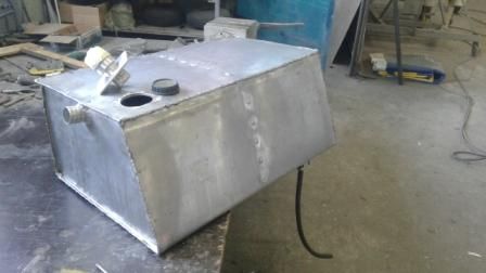

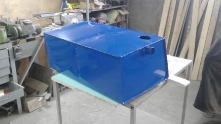

Между делом сварил бак, после заливки получился как и расщитывал 112 литров,  качество швов оставляет желать лучшего, но не стреляйте в пианиста, он играет как умеет. Воздухом накачивал, мыльной пеной выявлял косяки, исправлял их, в итоге получился как получился...
Болты крепления "болгаркой" срезали? В кронштейн как глубоко залезли? За сколько отдадите?
Каюсь, немного зацепил, но я не виноват, это предыдущий хозяин поленился установить его на анкерные гайки, а прикрутил и зашплинтовал когда была одна рама, и потом зашил листами с обоих сторон(двойной пол) чтобы их открутить надо было пол самоля разобрать, поэтому так долго не хотелось его трогать. На форуме купи-продай выставил его за 3000, но вам отдам за 2000, за свой косяк.
;D.............просто  бак  топливный  из  алюминия, лишние  траты  и  лишняя  работа, чай  не  заржавеет. Извините  если  что............
Вот черт возьми, а ведь я и думал его желтым порошком дунуть, и краска эта есть :STUPID, а на счет трат, это мелочь, покрасочный свой и порошка на три копейки...
топливные баки в авиации вроде красят в желтый? а масло в коричневый
Собственно, не только баки, но и всю проводку и агрегаты соответствующей системы, красят в условные цвета.
