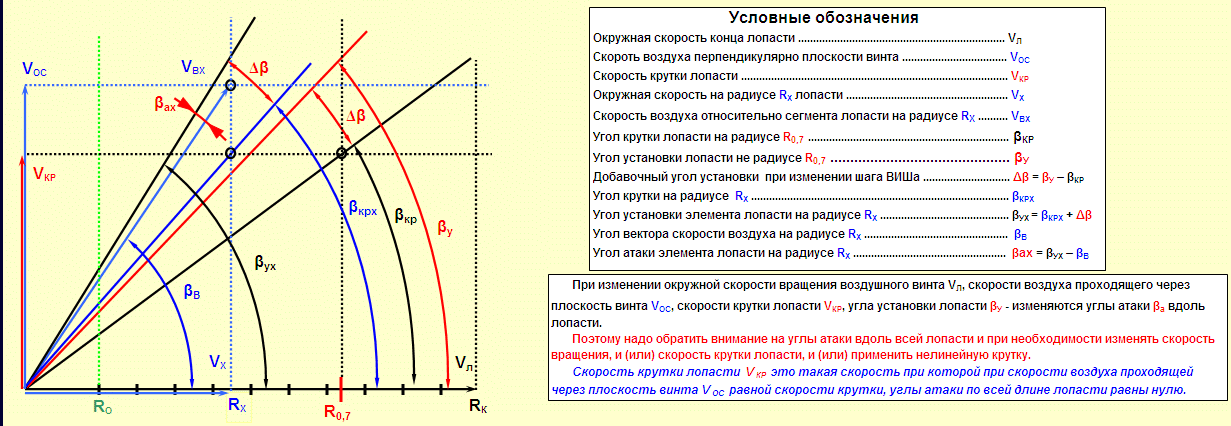

В моей программе нет даже упоминания о шаге воздушного винта по причине бестолковости этого параметра.
В моей программе используется параметр "СКОРОСТЬ КРУТКИ".
Это когда при конкретной скорости вращения воздушного винта и заданной "СКОРОСТИ КРУТКИ" набегающий поток воздуха имеет нулевой угол относительно вектора движения лопасти относительно воздуха.
В этом случае мне (для программы) совершенно безразлично кто, как и где провел хорду.
СКОРОСТЬ КРУТКИ

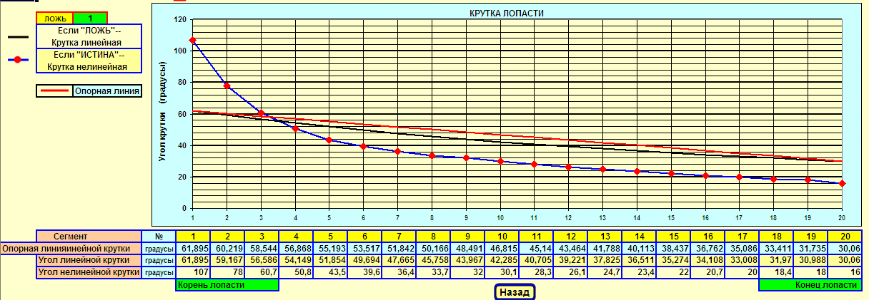

Для тех кому интересно, что это за зверь "СКОРОСТЬ КРУТКИ".
Но это только для тех, кто понимает как крутятся лопасти и как на них "дует" воздух.
Первая картинка со всеми векторами.
Это не для слабоумных типа изгнанного с позором многоликого дяди Юры.
Вторая картинка с таблицей для тех кто хватается за рашпиль.

  Понятно. Если аппарат летит со скоростью, равной скорости крутки, углы атаки во всех сечениях винта (или в сечении 0,75) равны нулю. Как мы знаем, при этом винт вырождается, т.е. его тяга равна нулю. Для чего это нужно программе, отдельный вопрос. Пока у нас такой программы нет, нас он не интересует.
