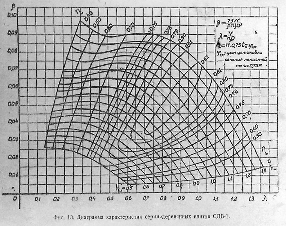

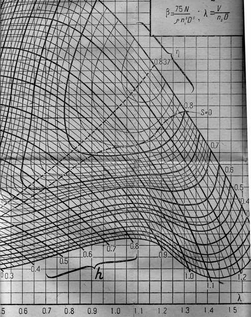

Ну, почему же не пролетит? Посмотрите внимательнее диаграммы винтов, которые привёл КАА. У них поступь достигает 1,5. Т.е, винт за один оборот проходит полтора шага.
Поступь может быть равна шагу в реальных условиях. На нижней диаграмме, есть пунктирная линия соответствующая этим режимам. Они вполне достижимы. Но КПД при этом не равен 100%.
Ось абцисс здесь-отн. поступь= V/n*Dв.
