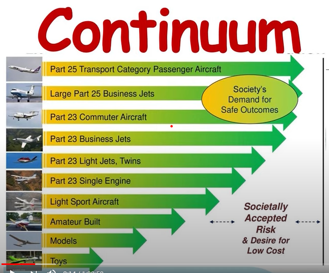

Задаваясь вопросом о сертификации и определении летной годности таких изделий хотелось бы обратить внимание Ваше и всех наших уважаемых интернетопочитателей вот на такой слайдик который поясняет в общем и в целом в чем здесь проблема. На сегодняшний день НЕ СУЩЕСТВУЕТ специлаьных требований пока еще позволяющих определить местоположние в области безопасности этих игрушек Посмотрите сюда
