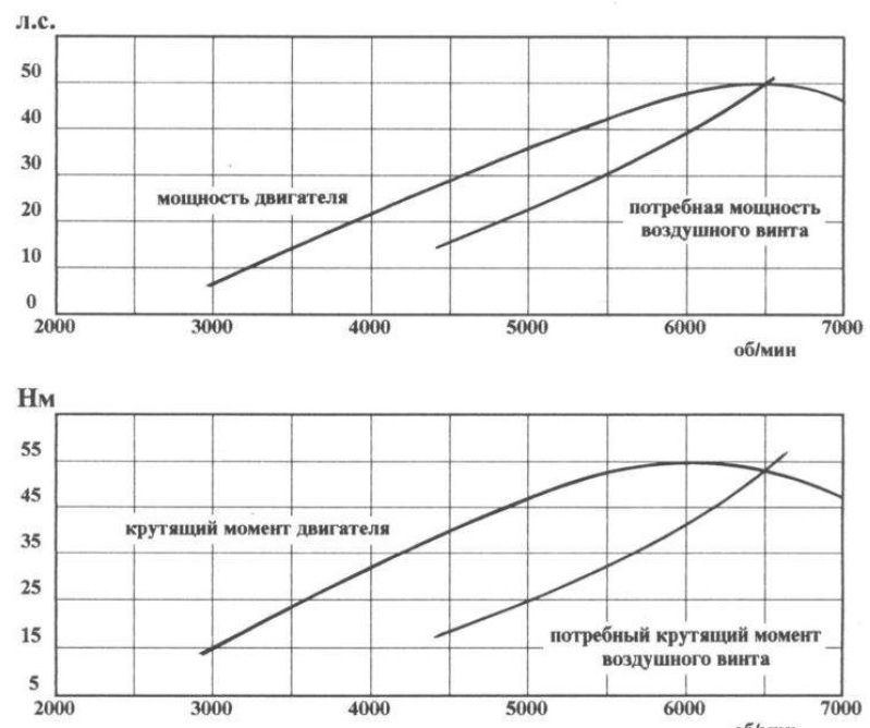

В случае винта небольшого диаметра получается следующее: у Вас есть обороты винта, скажем, 2000 об/мин, развивается некоторая тяга, мощность, скажем, 0,5 от номинальной. Вы поддаете топлива, и мощность у Вас за 0,5 с. вырастает до 1,0 от номинальной, винт начинает увеличивать обороты (прямо пропорционально приращению мощности, т.к. старая мощность уравновешивалась сопротивлением среды, и обратно пропорционально моменту инерции винта), с ростом оборотов увеличивается тяга винта, меняется точка приложения, направление и величина результирующей сила, действующая на пепелац. И обороты винта растут до тех пор, пока новое сопротивление среды не уравновесит новый крутящий момент двигателя.
Мне кажется вы недооцениваете потребляемую мощность и момент винта на разных оборотах. Инерцией винта можно пренебречь. Для примера см. график ДВС Ротакс 503 с винтом.
Я так и не понял, за счет чего вы даете такой форсаж двигателю за 0.5 сек. с 0,5 мощности до 1,0.
А по перспективе - действительно, для нормального времени полета и быстрого управления электроприводом, комбинированная схема - ДВС-генератор - электродвигатели пока выигрывают.
За счет того, что форсаж двигателю за 0,5 сек с 0,5 мощности до 1,0 мощности еще не означает форсаж воздушного винта с 0,5 мощности до 1,0 мощности. Вот когда избыток мощности двигателя раскрутит винт, тогда тяга винта и увеличится. Форсаж двигателя (внутреннего сгорания) - за счет увеличения подачи топлива. Только и всего. За счет увеличение крутящего момента. С 0,5 номинала до 1,0 номинала. Но это не значит, что тяга винта вырастет одновременно с увеличением крутящего момента двигателя.
