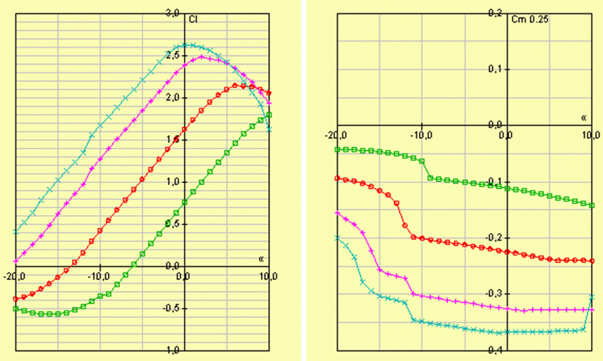

Эта программа "JavaFoil"
В ней очень много возможностей.
Вот например все имеют координаты профилей у которых торец задней кромки острый как бритва, имеет нулевую толщину, что в реалии никогда не бывает. Так эта программа позволяет кроме всего прочего модифицировать профиль расширяя толщину торца задней кромки  до реальных размеров реально изготовленного крыла. И параметры такого модифицированного профиля заметно отличаются от академически правильного профиля. Там есть возможность менять шероховатость поверхности профиля. Можно увеличивать число точек координат профиля на любое значение и программа сама апроксимирует обвод профиля.
Можно точно определить точки перехода ламинарного потока в турбулентный и точки отрыва обтекания, и ещё очень много имеется возможностей. В базе данных программы около 1000 профилей. Я туда ввожу еще порядка 1000 новых, но работа долгая и в свободный день получается ввести около 50 профилей (далеко не в каждый день).
Так что у меня в руках довольно приличный инструмент для исследования процессов обтекания.
На основе своих представлений о природе аэродинамических сил я разработал серию своих профилей SADхх38445-0,2% откр. "Продул" в программе "JavaFoil" и получил заметно лучшие параметры профиля. естественно я его применил в своей разработке для киля.

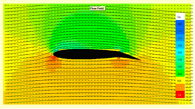

Ja veriu czto programma mozhet poschitat' vsio czto ugodno, no pri ondom uslovii. Esli vvedeny pravilnyje dannyje. Vam vidno poka eto sdelat' ne poluczilos'
Scias vozmite uglomer i zamerte ugol ataki v vashem risunke 😀
[sub]Because JavaFoil does not model laminar separation bubbles and flow separation, the results will be incorrect if either of these occur. Flow separation, as it occurs at stall, is modeled to some extent by empirical corrections, so that maximum lift can be predicted for "conventional" airfoils. If you analyze an airfoil beyond stall, the results will be quite inaccurate. It is questionable, whether a two dimensional analysis method can be used at all in this regime, as the flow field beyond stall is fully three dimensional with spanwise flow and strong vortices.[/sub]
Рисунок не мой. Это так рисует программа без моего вмешательства.

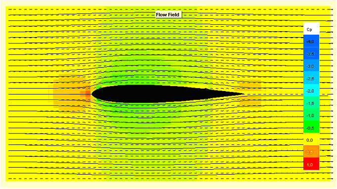

Вот так искажается поле тока воздушных струек при нулевом угле атаки того же профиля с тем же  отклоненным заклылком.
Обычно нам достаются картинки из продувочных стендов такие где картина обтекания как спереди так и сзади профиля сильно искажена верхней и нижней стенками того продувочного канала. Поэтому у нас в мозгах отпечаталось стойкое представление, что поток начинает заметно искажаться только в непосредственной близости у профиля. Та программа считает обтекание в свободном пространстве и результаты расчетов очень близки к натурным результатам. У них в описании где то даже были сравнения отклонения их расчетов от реальных результатов. Разница была очень незначительная , порядка 5 %, что меня очень и очень устроило.

Krivoi etot vash 0 oi krivoi.
A tak kazhetsja czto vy ocherednoi polzovatel' ne umejushczii polzovatsja instrumentom. Xorosho czto eto vsego to klaviatura a ne rubanok kakoj nibud'.
Вовсе и не кривой этот самый НОЛЬ.
Посмотрите как выглядит воздушный поток обтекающий этот же профиль при не отклоненном закрылке.
НОЛЬ вновь стал НУЛЕМ.
Обратите внимание на мои объяснения по поводу искажений а продувочных стендах. Поймете почему тот "НОЛЬ" не похож на этот "НОЛЬ".

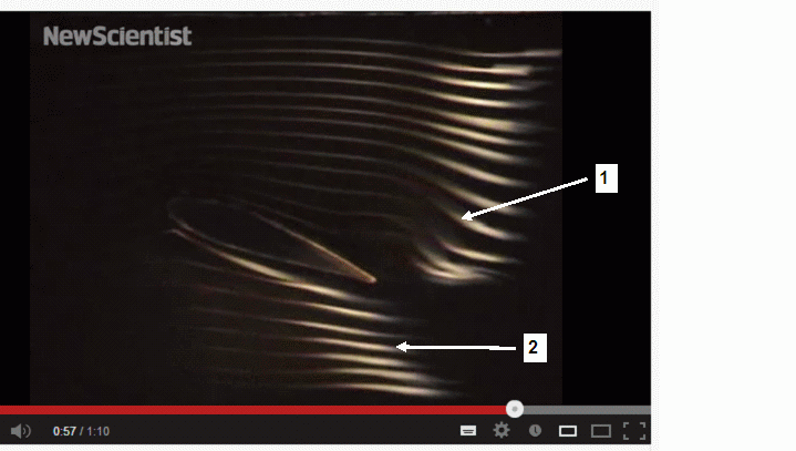

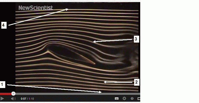

Вот попался интересный ролик  http://www.youtube.com/watch?v=zV06PgxarW0   глядя на который возникает по меньшей мере 4 вопроса.
1. Заметно очень сильное влияние нижней стенки этой продувочной установке на искажение потока воздуха. Подъемная сила всегда приводит к скосу обтекающего потока воздуха.
Если сомневаетесь то станьте позади работающего воздушного винта или постойте под зависшим на небольшой высоте вертолетом.
2. В зоне задней кромки невооруженным взглядом можно определить резкое сужение потока воздуха, что по теории Бернули приводит к увеличению скорости в этом узком месте и соответственно к уменьшению давления, что противоречит повышению величины подъемной силы.
3. В задней зоне сверху профиля опять таки заметно резкое расширение потока воздуха, что по тем же законам Бернули приводит к торможению потока и росту давления и естественно к падению подъемной силы.
4. Заметно сильное влияние верхней ограничивающей стенки продувочной камеры на характер обтекания профиля.
Отсюда можно сделать вывод.
Данная картина противоречит и законам Бернули и реальному направлению подъемной силы.
Если посмотреть на возникающий момент действующий на профиль, то с ростом угла атаки профиль должен получит момент против часовой стрелке так как на задней части профиля под профилем давление ниже, а над профилем в задней части давление выше.
Но и это еще не все. Посмотрите на 57 секунду ролика. Получается, что верхние воздушные массы несмотря на резкое расширение вдруг начинают двигаться быстрее (1) чем массы воздуха в нижней сужающейся части этого продувочного канала (2").
Спрашивается, чего тогда стоят эти продувочные эксперименты? :-/
