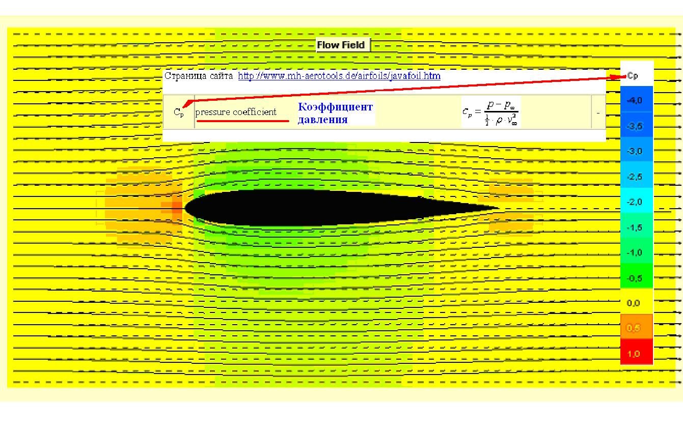

Берусь доказать обратное, основываясь на его же сообщениях здесь, в этой ветке. Вот цитаты из Толиных сообщений:
Ответ #120 - 17.04.13 :: 11:15:05
Эта программа "JavaFoil". В ней очень много возможностей… Так что у меня в руках довольно приличный инструмент для исследования процессов обтекания. На основе своих представлений о природе аэродинамических сил я разработал серию своих профилей…
Ответ #122 - 17.04.13 :: 11:38:47
…  Та программа считает обтекание в свободном пространстве и результаты расчетов очень близки к натурным результатам…
При этом он приводит массу рисунков-копий обтекания профилей, созданных его любимой программой JavaFoil. Рисунки красивые, цветные-разноцветные. Обычно в правой части рисунка имеется вертикальная градационная шкала с маленьким обозначением параметра вверху "с[sub]р[/sub]". Если взять инструкцию пользователя программы JavaFoil, то там имеется расшифровка: "коэффициент давления", - и приведена формула его нахождения через перепад давлений на профиле и в невозмущенной среде... Цветные же "разводы" вокруг профиля показывают распределение давления на профиле и в пространстве, фиксируя то, что наш "гений" долго и стойко предает анафеме.
Возможное оправдание для "гения" - возрастная потеря цветоощущения. Бывает.
Привожу его же рисунок со вставкой расшифровки параметра из инструкции.
    218,6 КБ · Просмотры: 151

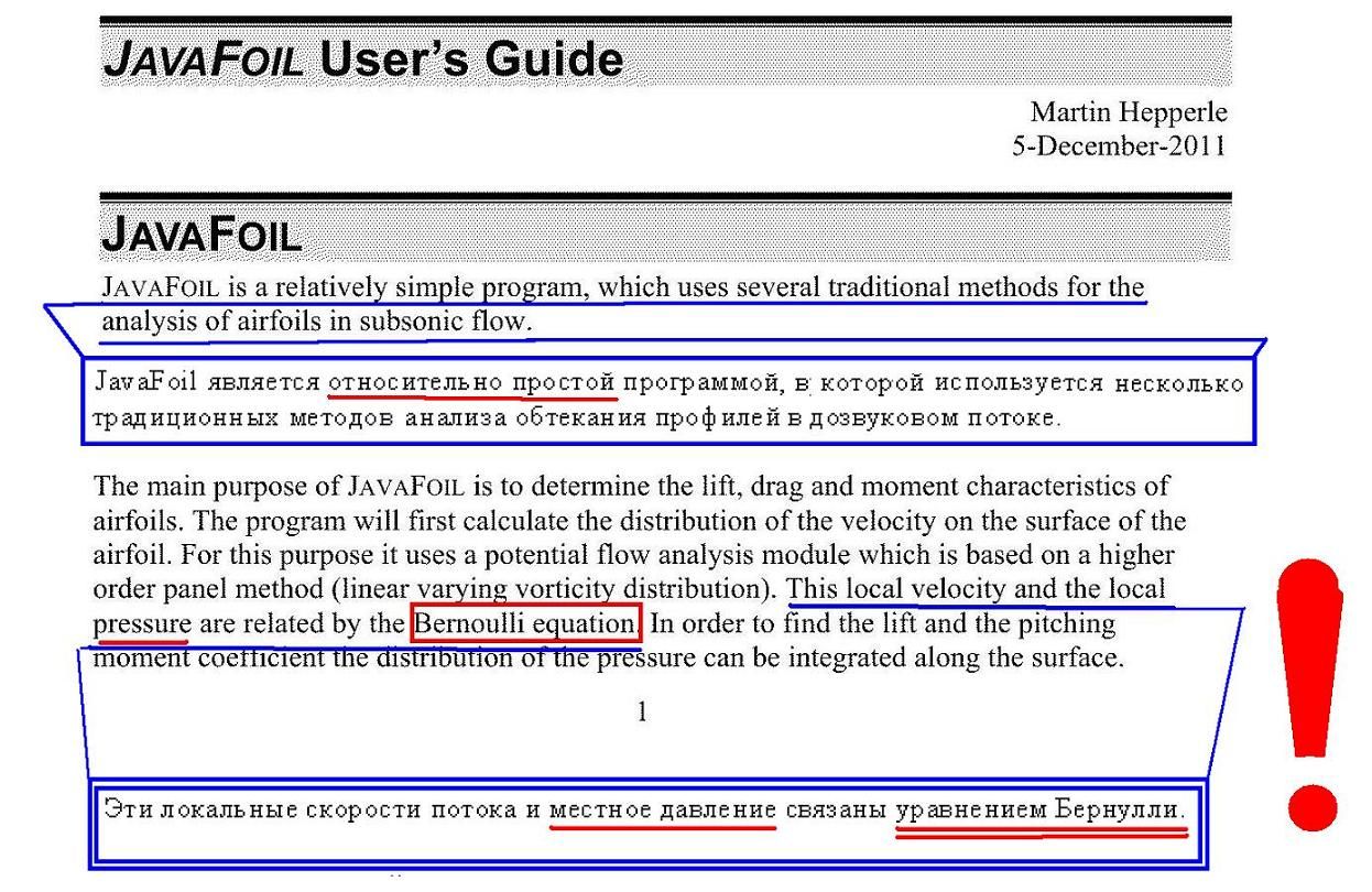

Продолжим далее.
О том, что любая программа расчетов написана для определенных условий и с использованием определенных физических законов, нашему Толику-гению указывали многие. Например - Mikas. Но вот беда: приведенная им цитата, как и вся инструкция к программе, изложена на английском, которого наш "гений" не знает
Ответ #125 - 17.04.13 :: 11:48:57
Обладая полным непониманием английского языка я не понял Вашего текста… Отвечаю - программа пригодна для применения в размерностях СЛА и ошибка не хуже чем в трубах NACA по сравнению с реалиями.
Но, как гласит мудрость, незнание законов не освобождает от ответственности. Потратив пять минут на общение с профессиональным переводчиком, я смею с полной ответственностью утверждать, что
Наш гений Толя (Anatoliy) - тайный ПОЧИТАТЕЛЬ БЕРНУЛЛИ!
Прежде, чем привести основное вещественное доказательство, позволю обратиться к "гению" со следующими словами:
"Ты, Толя,  мерзкий тип!
Ты – ЛЖЕЦ и ТРОЛЛЬ!
И Форум держишь ты за лохов!
Бернулли ты клянешь,
А сам его и ешь и пьешь,
И, по ночам, - сосешь
В программе “JavaFoil”а…
Подставил сам себя ты лихо!
Ты – злостный ТРОЛЛЬ!
Тебе не место в коллективе!!
Предъявляю обществу первый лист мануала программы JavaFoil на языке первоисточника с включением перевода двух предложений на родной великий и могучий. Обращаю Ваше, судари, внимание на то, что фамилии на латинице почти не отличаются в русском произношении понять можно. Но наш "гений" не осилил даже этого.
БЕРНУЛЛИ  ПРАВ!!!
- то подтвердил наш гений Толик.
    212,2 КБ · Просмотры: 142

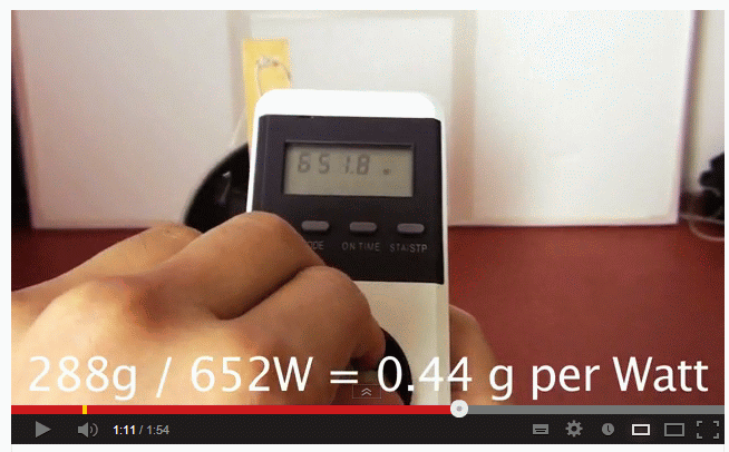

А вот и цифровое подтверждение крайней бестолковости коандалетной силы тяги.
Заметьте, я всегда свои высказывания подкрепляю либо цифровыми данными, либо формулами, либо ссылками, либо экспериментами, либо другими документами, а не прикрываюсь авторитетами без должного осмысления высказанных глупостей.
Смотрите на измеренные данные модели коандалета, которая так и не поднялась в воздух. И ведь смастерили её не для взвешивания, а явно рассчитывали по формулам Бернули для полета.
Так вот при подводимой мощности 652 Ватта это убожество "коандалетания" продемонстрировало на весах тягу равную 288 грамм.
А теперь возьмем детский вертолётик с диаметром ротора примерно равным диаметру той модели коандалета.
http://modelistam.com.ua/product_info.php?cPath=78_449&products_id=5881
Смотрим на параметры.
Вес вертолета 215 грамм. Почти такой же как и тяга того коандадвижетеля.
Прикинем подводимую мощность.
Аккумулятор: 7.4V 800mAh литий-полимерный (Li-Po);
Это получается примерно 6 Ватт*час.
Такие детские вертолетики летают не менее 3 минут и соответственно потребление будет не более 120 Ватт.
Вот теперь и сравнивайте эффективность простого и банального ротора с бестолковым коандадвижителем.
Разница этак в 5 и более раз.
Так что я и здесь как и положено оказался прав!
