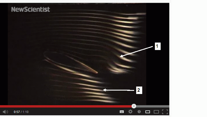

Я Вас просил прокомментировать ролик.
Представьте себе, что это именно Вы поставили тот эксперимент для исследования процессов обтекания профиля крыла и после осмысления результатов продувки именно Вам предстоит написать текст выбрав для этого английские, русские буквы или китайские иероглифы.
В любом случае придется напрячь мозг и сформулировать результаты эксперимента.
Так вот, вернемся к  тому что я увидел в независимости от того что там обтекается:
В результате этого эксперимента я увидел и сделал выводы:
1. При расширении потока воздуха его скорость растет.
2. При сужении потока воздуха его скорость падает.
3. Это противоречит законам Бернули.
А теперь мне интересно, Вы это увидели или нет?
Какие Выводы лично  Вы смогли бы сделать не заглядывая в учебники ПРИ УСЛОВИИ, ЧТО ВЫ ПЕРВОИСПЫТАТЕЛЬ ЭТОГО ЯВЛЕНИЯ  ?
Всякий исследователь, обладающий умом и умеющий логически рассуждать ВСЕГДА заметит любой, даже незначительный нюанс и это послужит поводом для осмысления процесса.
Если же тот который просто созерцает окружающее пространство отметает все что не лезет в его умственное прокрустово ложе пропускает такие моменты, то он так и останется  простым бездумным почитателем своих кумиров.
    80,2 КБ · Просмотры: 178

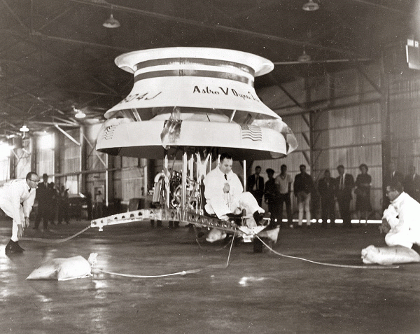

Можно эту удельную тягу представить в лошадиной размерности - 0,323 кг/л.с.
И что можно с такой удельной мощностью сделать?
Интересно, а какую тягу покажет обычный воздушный винт с диаметром равным диаметру той пузатой крышки при подведении той же мощности?

А интересно, что делать, если винт нельзч использовать, скажем по соображениям безопасности(атракцион в парке где полно детей)? Или если нужно приблизиться к окнам высотного здания(не верхним этажам, а эдак в середине)? Или хоцца иметь безопасный летающий ГОРОДСКОЙ транспорт? У меня вот есть задача переодически осматривать АМС(антенны и, самое главное, оттяжки) Даже RC-вертушка не прокатывает - порыв ветра и привет, фидеру, чашке много не надо. Вот и гоняем антенщиков на 200м. чтобы разъём осмотреть, а это отключение ВСЕХ средств(низзя пиплов под ЭМИ посылать) чуть не на полдня, ветер свышес 5м/с - низзя, видимость, осадки и пр. - низзя(см. ПТЭ). Опять же замеры напряжённости того ЭМИ и многое другое. Имея БПЛА, которое гарантированно не намотает ничего на себя я эти измерения могу делать чуть ли не каждый день.
Вот, блин, выдал опять бизнес-идею. :-?
если помню,Вы отрицали ВООБЩЕ возможность получить тягу на эффекте Коанды...
Нет, я не отрицал создания тяги за счет отбрасывания воздуха. В данной модели попытались организовать весьма неэффективный способ создания тяги. В конструкции воздух, выброшенный вентилятором проделывает замысловатый путь загибаясь вдоль поверхности и покидающий эту конструкцию не строго вертикально. На поворот струи воздуха надо потратить некоторое количество энергии, что  снижает КПД , да к тому же происходит инжекция окружающего воздуха также не со 100 % КПД. В итоге получается дрянной движитель. К тому же имеющий больший вес и большее количество деталей.
Надежды на умножение пониженного давления на площадь этого "колпака" в строгом соответствии с учением Бернули нахальным образом притянутом за уши из труб в открытое пространство так же посадило весь коллектив, создавший никчемный коандолет.
А как все прекрасно начиналось у них.
Изобретатель изобрел коандолет, аэродинамики очертя голову святой верой во всесилие Бернули все тщательно рассчитали, помножив разряжение на квадратные сантиметры, эксперты не раз перепроверили, все трижды убедились в правоте законов Бернули  Из спонсоров успешно вытрясли мешок денег, рабочие тщательно выстругали все детали согласно чертежам и слесари все тщательно прикрутили друг к другу.
Но весь этот сильно умный коллектив успшно смог только сесть в лужу.
Ибо учение Бернули для них оказалось главнее здравого смысла. 😀
    217,1 КБ · Просмотры: 200
Ну так надо пристроить надежное ограждение на несущий винт и поставить видеокамеру с манипулятором на БПЛА.
Парапланщики эту проблему решили.
