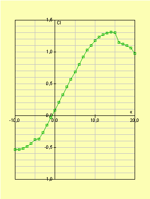

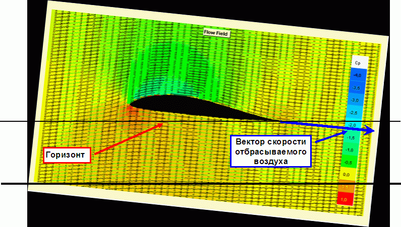

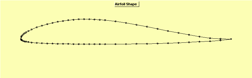

A kuda vozdux otbasyvaet takoi profil'
http://www.nestofdragons.net/weird-airplanes/flying-wings/designs-using-auto-stable-airfoils/
Посмотрите на картинку обтекания. Она повернута ровно на 6 градусов равные углу атаки S-образного профиля NACA 8-H-12
При таком угле атаки (6 градусов)коэффициент Су = 0,804.
То есть если есть подъемная сила на профиле значит существует скос потока за профилем.
И никаких чудес.
И никаких чудес.
Есть разные давления на верхней и нижней дужке профиля (обрати внимание на цвета), т.е. перепады давления, которые, действуя на единичный профиль, создают аэродинамическую силу. Одна из проекций которой является ПС, а другая - силой сопротивления.
Эпюра давлений объясняет и наличие "скоса" потока ЗА задней кромкой профиля.
И никаких чудес.
Бернулли + Жуковский живут в полном согласии с Эйлером.
Картинка полей давления, величин и направлений скоростей потока построена согласно уравнению Бернулли - Эйлера...
И никаких чудес.
И никаких чудес.
-чудес \по определению\ не бывает,
но что заставляет частицы воздуха которые пролетают над крылом
устемляться вниз? \неужто земное притяжение?!\
=причём они движутся из области пониженного давления\над горбом\ в раён,где давление повышено\за задней кромкой\...
И никаких чудес.
-чудес по определению не бывает,
устемляться вниз? неужто земное притяжение?!\r
=причём они движутся из области пониженного давлениянад горбом в раён,где давление повышеноза задней кромкой...
