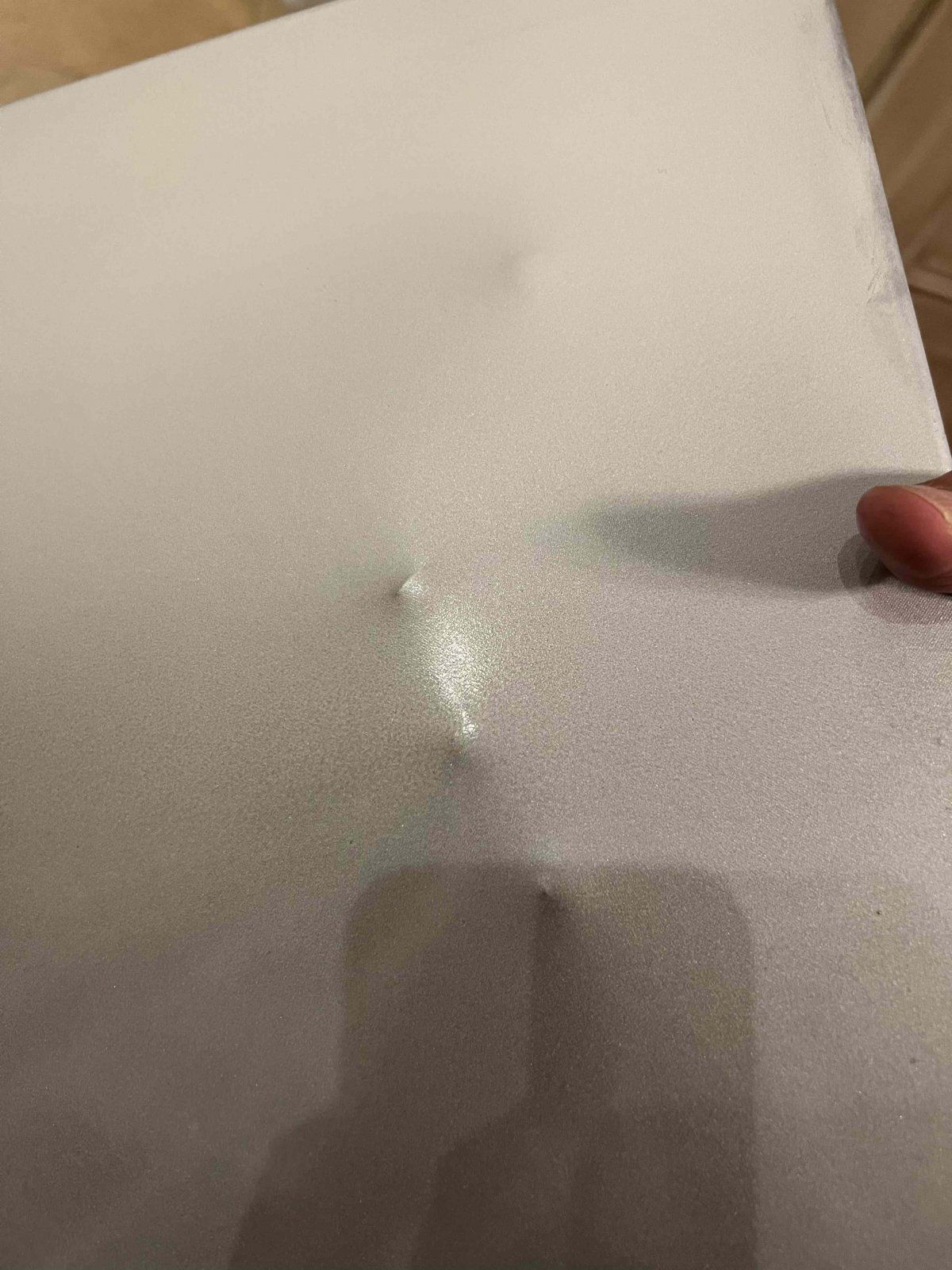

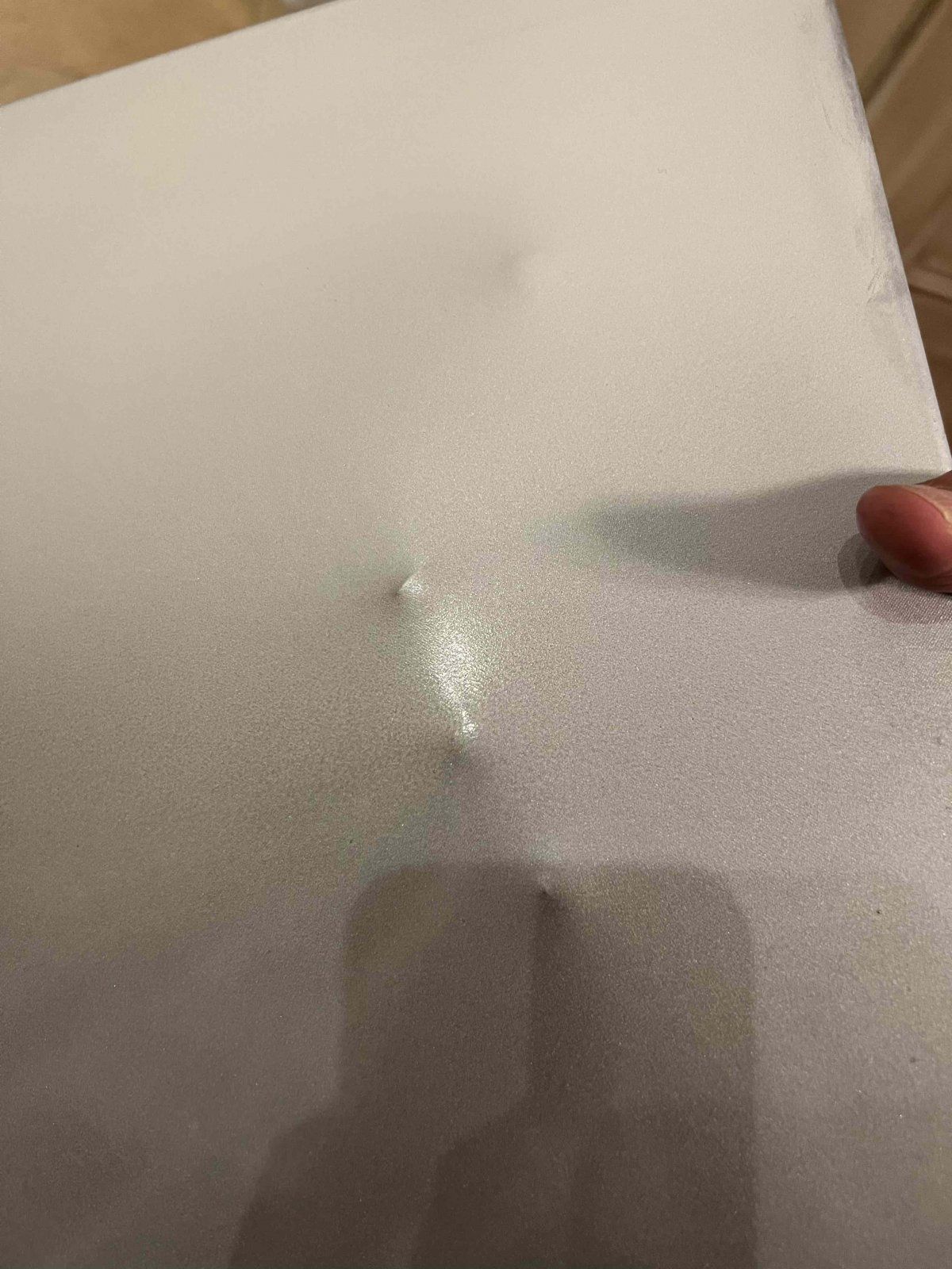

Когда высыхает то похож немного на высохший Момент. Ну как резиновый клей. При этом абсолютно без запаха и в воде растворяется в неограниченном количестве. Если растворить в воде и пропитать ткань то когда высыхает то получается как резиной пропитана.
Грунт тоже похож на резину когда высыхает. Но уже шкурится. А клей не шкурится вообще. При этом и клей и грунт и краска имеют абсолютную гибкость. То есть вообще не трескаются.
Вот картинка, натянул на рамку ткань, сверху просто грунт, снизу грунт и краска. Видите насколько гибкое по
В своё время был у меня самолет с тканевой обшивкой, одной зимы не пережила обшивка, намучался я с ней. всё содрал и стеклопластик листовой наклеил и проблемы забыл. Вообще странно смотрится тряпка в наши дни.
Вот картинка, натянул на рамку ткань, сверху просто грунт, снизу грунт и краска. Видите насколько гибкое поПосмотреть вложение 507114
Это уже теплее. 🙂
Клеев для ткани не так и много. Клей для ткани - Ткач.ру
Вот прочитайте, на что больше всего похоже?
А потом сравним с моими мыслями.
Нет, там таких точно нет. Клей что я использую не растворяется ни одним растворителем. То есть вообще. Если засох - то все. Поэтому не в курсе на какой основе он сделан
