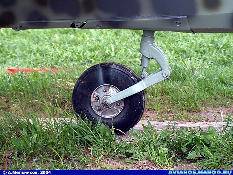

На мой взгляд, - идеальное решение:
Двухместный самолёт на базе АВИАТИКИ: http://www.reaa.ru/cgi-bin/yabb/YaBB.pl?num=1323108833
Переднюю стойку Гена делал сам.
На моём самолёте он использовал костыль от Злина. Работает великолепно.

Я предлагал две штуки, - не оценили, а зря - малый вес и ....
Вы предлагали стойки хвостового колеса Zlinа? Где, здесь на форуме "Торговля"? И что с ними сейчас?
Да, в торговле 2шт. без вилок. Спроса нет, лежат в гараже без движения.
