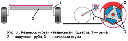

Стальные пружины не поглощают энергию, к ним действительно нужен демпфер. От этого недостатка избавлена обыкновенная резина, поэтому не надо городить огород, лучше на такую вилку поставить резиновый амортизирующий элемент, резина сама по себе прекрасно поглощает энергию.
Да, слышал об этом. Но только в этом плане хороша не просто сама по себе резина, а резино-шнуровая амортизация - особым образом перевязанные с определённым предварительным напрягом подвижная и неподвижная часть амортизатора. В таком случае РША в одном флаконе и упругий и демпфирующий элемент - демпфирующий - за счёт трения между жгутами. Обратная сторона - относительно не высокая долговечность - быстро "дубеет" и малый ход, архаично, вообщем...

Немного по-другому, но вот ещё пример "резиновой" амортизации:

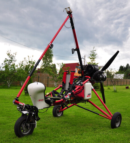

Прикреплю  ка  я  ещё  картинку.
«_vilka.»
Пока  теоретики  полимизируют  у  практиков  всё  неплохо  работает...
«телега  дельталёта»

У  моего  друга  точно  такая  телега  успешно  летала  более  10  лет.  Это  телега -  производства  Шевченко  из  москвы.  Конструция  была  протиражирована  в  большом  количестве  экжемпляров. Раньше  на  передней  вилке  применялись  пружино - гидравлические  амортизаторы  кустарного  производства.  Теперь  -  амортизаторов  от  китайских  скутеров - полно.  Мы  когда  ставили  скутерные  амортизаторы - укорачивали  пружины  примерно  на  2  витка.  Иначе  они  жестковаты.  Родные  от  Шевченко  износились - лет  за  8.

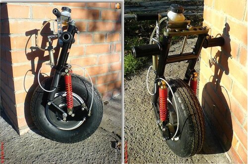

Вилка конструкции Шевченко классная. Но беда заключалась в том, что при установке барабанного переднего тормоза от Верховины ось переднего колеса нагружалась несимметрично. Что приводило к неизменному ее (оси) изгибу при движении по, так скажем, неровной поверхности (посадки на неподготовленные площадки). Особенно когда зад пилота оказывал давление на сидушку в 110 кг. Приятели уговаривали выкинуть эту вилку к черту и поставить вилку со сплошной жесткой дужкой. Но меня смущала некоторая неэлегантность предлагаемой конструкции. Тогда пришла мысль переделать ступицу переднего колеса, а заодно и поставить дисковый тормоз.

Нагруженная правильно вилка стала работать нормально. И выглядит довольно симпотно.
