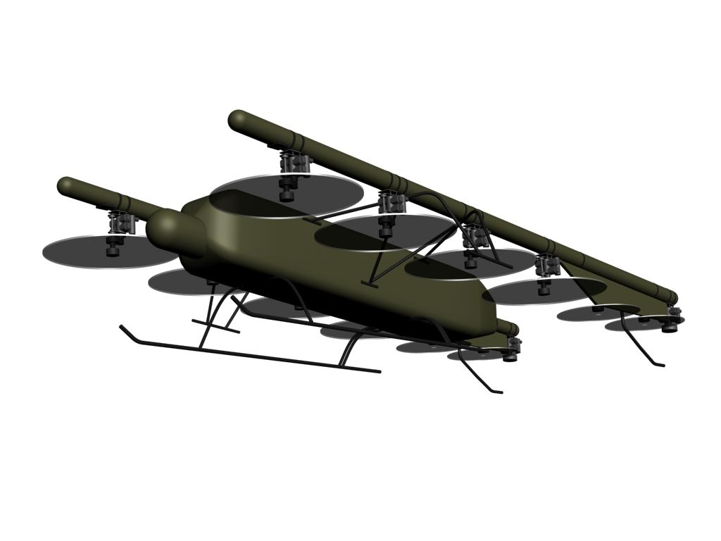

Концепция: тяжёлый мультикоптер с мультиДВС

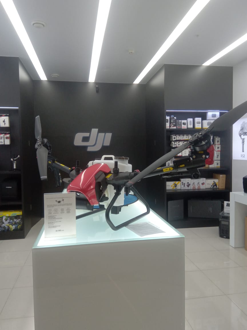

Уважаемые вертолётчики, случайно в павильоне торгового центра, увидел большой коптер беспилотник с двумя винтами. Диаметр винтов примерно D1.2м, управление наклонами осей. Реальная модель для сельхоз работ, продается (около 600кр).
Такие схемы существовали ранее, или только сейчас появились? Очень был удивлен!

Зачем ставить много ДВС? Достаточно одного, ну двух для надежности ДВС (турбины) с генератором. А дальше ставь сколько надо электромоторов с винтами, можно и с поворотными винтами, в зависимости от задач. Так же проще и дешевле все будет, и как у всех. (ОКБ Сухого и др.) Вот тут видео как удобно и очень быстро летать с поворотными винтами.
Мощность генератора понадобится раза в 2 больше, чем мощность движка прямого привода, для создания той же тяги. А тяги понадобится больше, с учётом веса электротрансмиссии. Соответственно, дальность с тем же запасом топлива будет меньше не в 2 раза, а в 2,5 - 3. Чтобы достичь той же дальности с той же полезной нагрузкой - придётся увеличить запас топлива, а чтобы возить его - опять увеличить тягу, и далее по кругу. И когда после нескольких кругов таких итераций всё сойдётся - в итоге будем иметь монстра! Вместо той красоты, что у меняя 😉

Поворотные винты хорошая тема, но сложная. У меня компромисс: предустановленный наклон, оптимизированный для крейсерского режима с неким полётным весом.
При этом проблему приёмистости ДВС поворотные винты не снимают.
Взлетает Ваша сороконожка пустая, но с полными баками в беспилотном режиме.
Летит она и летит куда то, и при этом легчает за счет потраченного горючего.
Прилетела она на место и загрузилась по полной и потяжелела.
Полетела она обратно, но не в точку взлета, а куда подалее на сколько хватит горючего.
Естественно, в полете сороконожка будет "худеть" за счет "поедания" горючего.
И как тогда в процессе полета будет плавно изменяться тяга по мере изменения веса ?

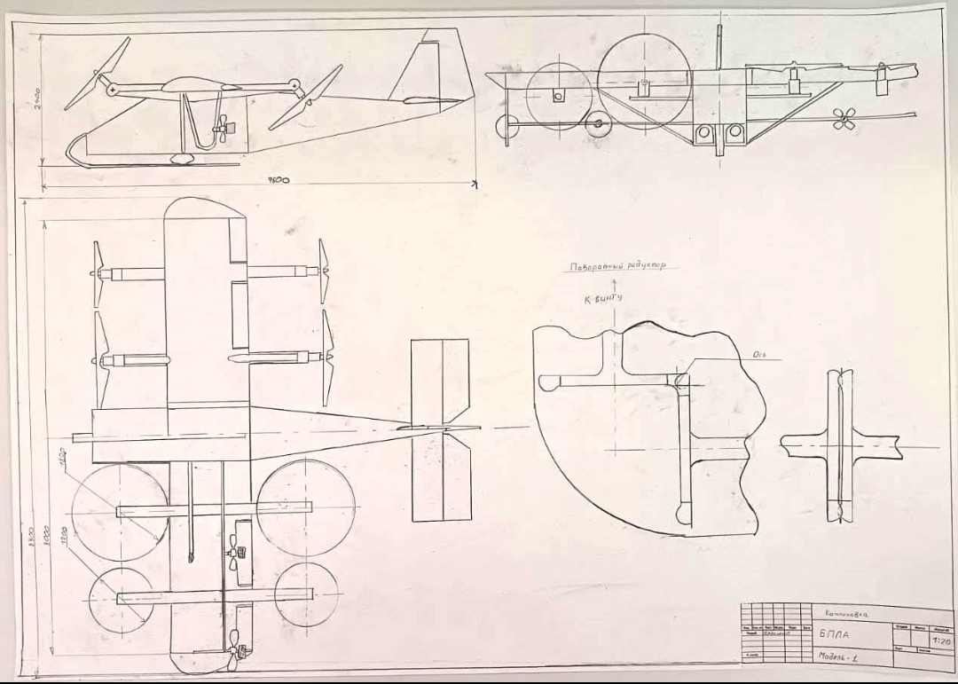

Шаг дискретного изменения тяги одной поршневой ВМУ составляет 15 кг. Шаг изменения суммарной тяги ДВС 30 кг (движки управляются синхронно парами по диагонали). Для компенсации суммарная тяга электроВМУ тоже должна варьироваться в пределах 30 кг, т.е. +/- 15 от среднего режима. Если электроВМУ 6 штук - то это по +/- 2,5 кг на винт.
Откуда взялись электроВМУ 6 штук у Вашей сороконожки ???
Что то я не заметил этих шести штук.
Или Вы так лихо переобуваетесь в воздухе, что я не заметил?

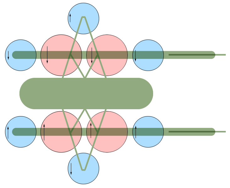

Ты, Толик, тормоз, поэтому и не заметил. Я повторю:
heqa1-png.598415
Насчёт переобуться - ты как раз зашёл в примерочную*, Толик. И поскольку мы обсуждаем концепцию**, а не проект, то я могу предложить на выбор столько "плохих" сапог, сколько надо))
* - хотя шёл в туалет - и шёл бы ты дальше туда, тролляка))
** - которая заключается в том, что тяга у нас за счёт множества маленьких ДВС, а управление - за счёт электрики - вот стержень, остальное нюансы.

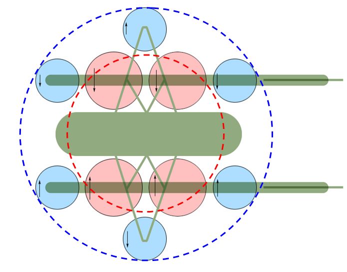

В варианте из 1-го сообщения - с минимумом управляющих винтов - вертикальная тяга в горизонтальном полёте могла плавно варьироваться изменением наклона аппарата. В варианте из 4-го сообщения с 4-мя управляющими винтами по углам - так же, как с 6-ю. Для живучести их может быть не 4, а 8 (4 пары соосных), но для пущей живучести лучше 6 разнесённых. И вариант с шестью я рассматривал до презентации, у меня конфигурация консолей как раз к такому варианту располагает. Для первой презентации ради лаконичности*** я "лишние" винты убрал, а освободившиеся концы консолей загнул вниз как страховку от касания винтами земли при наклоне.

Вам совет.
Купите противорвотных таблеток побольше, чтоб устранить у себя рвотный рефлекс
и приступите наконец к изучению вопросов связанных с несущими винтами.
Посмотрите, что Вы выкатили в очередной раз когда задали неудобный вопрос.
На рисунке красный кружок пунктиром показывает эквивалентную площадь всех винтиков Вашей сороконожки при условии, что у них будет одинаковая удельная тяга.
Синий пунктирный пункт кружочек это ометаемая площадь одиночного несущего винта не выходящего за габариты Вашего "компактного" летательного аппарата собранного из чего попало.
Эта ометаемая площадь в 2,6 раз больше всего набора ваших винтиков со всеми вытекающими последствиями.
И объясните, пожалуйста, публике почему Вы открыли тему с восьмью несущими винтиками и четырьмя электро подруливателями, а сейчас у Вас Ваша сороконожка как то потеряла половину несущих винтов и обросла кучей подруливателей ?
Потому что можно так и так и ещё по-всякому)) Напомню, что в конфигурации 4х6 она по замыслу может короткое время держаться без ДВС.
