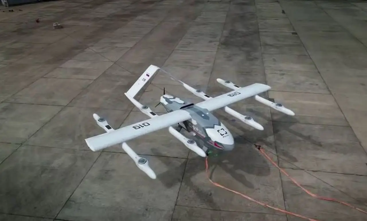

Винтов может быть больше.
Например, вот так:
Ну так Вы определитесь с конструкцией, а потом будем обсуждать.
Только проверьте свои цифры, чтоб не корректировать конструкцию после каждого вопроса из зала.
Такая конструкция вполне приемлема для медленного полета типа опыления, неспешного мониторинга и прочих применений когда не требуется большая скорость полета.
Но опять таки просматривается "игра в кубики". То есть берут какой то воздушный винт и
увеличивают их число до требуемой суммарной подъемной силы.
Затем прикрепляют управляющие воздушные винты вынося их как можно дальше от центра масс, и тем самым уменьшают их диаметр, вес и потребную мощность.
Тащить так далеко ремни или валы проблематично. Тогда применяют электродвигатели, которые, с одной стороны, упрощают управление, а с другой стороны увеличивают вес, что уменьшает полезную нагрузку.
Всё это соединяют с помощью ажурной конструкции.
