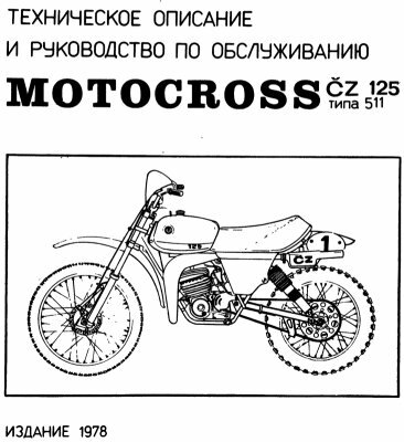

Konstantinos сказал(а):
да 500 ка.
чезет-511 правильно его название.
мучались заводить
потому что не знали как с ним работать.
надо родной карб менять на делорт.
и пвл мотоплат спаниш ставить....
забодится с пол пинка.

Тоесть  cz125 тип 511 уже  подрос  до  380  кубиков ?
Однако  за  время  пути  -  собачка  могла  подрасти...  😉
«cz125тип511.»
Конечно  если  это  был  511  -  тогда  он  мог  заводиться  с  полпинка.  Остальные - с  лёгкостью - пинка  отвешивали  по  ноге  заводильщику.
И  назывались  они  ( если  брать  серию  тех  годов  выпуска )  так :
250 - 380
Были  и  другие  серии  мотоциклов  -  до  и  после  этих...
Это  известные  вещи.  И  люди  которые  ездили  на  этой  технике - ещё  живы. Так  что  постарайтесь  не  путать.
Это  подрывает  доверие  к  Вашим  рассуждениям  про  Свойства  Амала  и  Дельорто  по  сравнению  и  Йиковом  и  наоборот.
