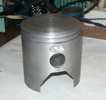

А  никто  и  не  говорит  что  в  примитивных  условиях  брака  мало.  Но  есть  и  качественные  отливки. Пусть  на  5  бракованных  -  2  хороших.  Парень  живёт  за  1000  вёрст  от  Москвы.  И  он  реально  катается  на  самодельных  поршнях  не  первый  год. Льёт  алюминиевые  сплавы  на  улице - буквально  на  мангале.  Обрабатывает  на  токарном  станке  в  мастерской  техникума  или  в  школьной  мастерской...  Я  толком  не  понял  что  там  за  шарага.
Вы  внимательно  его  ссылочки  покликать  видимо  не  пробовали  🙂  :
http://ua3usy.narod.ru/PORCZ.htm
Вот  на  таких  поршнях  он  реально  ездит :
( Хотя  летать  на  таком -  я  и  поостерёгся  бы )

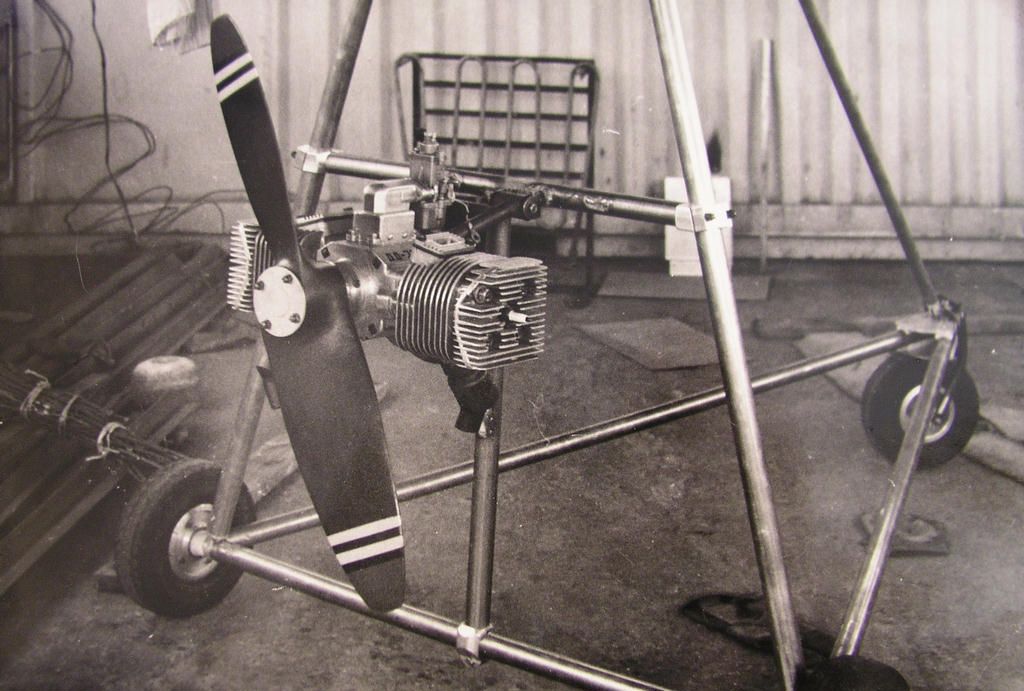

Приветствую всех участников!
Случайно наткнулся на обсуждение темы и решил внести свой небольшой вклад.
По молодости занимался постройкой двигателей для СЛА и на фото изображён
один из вариантов на базе деталей от мотороллера Тулица. Впуск там осуществлялся
с помощью лепестковых клапанов, вначале стальных, а затем стеклопластиковых, корпус
клапанов был изготовлен из цельного куска капролона. Система зажигания была электронная
от мотороллера "Вятка Электрон" тиристорная. Двигатель нормально работал, но не развивал
оборотов более 4200 и причину мне установить в то время не удалось, то ли это было связано с
слишком тяжёлым винтом, то ли с системой впуска. Его у меня купили и дальнейшая судьба его мне
неизвестна. Был ещё вариант на базе деталей от Иж-Юпитер, четырёхцилиндровый оппозит с составным
коленчатым валом, как у лодочного Вихря. Его фото к сожалению не сохранилось, он имел заводскую
систему впуска и работал очень хорошо, но требовал установки дефлекторов для охлаждения поскольку
рёбра охлаждения располагались поперёк потока.

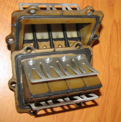

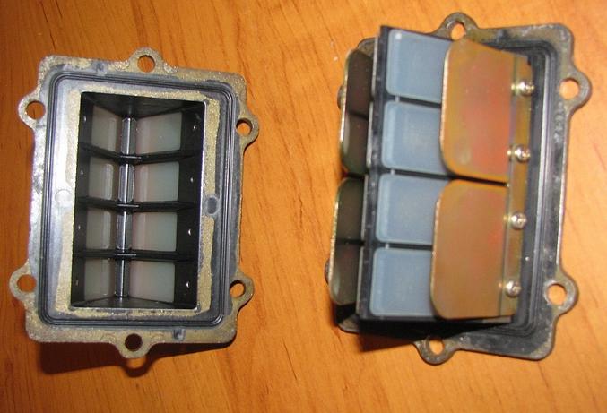

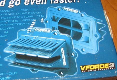

Затарился я парой десятков девайсов. Сижу, рассматриваю, пытаюсь разбираться. Что сразу заметно, когда пластиковые лепестки идеально прилегают к домику, особенно когда еще остались в месте контакта следы топлива, то открывание происходит с некоторым чваканьем.  🙂 И на просвет не видно вообще никаких щелей. Читал у скутеристов, один из способов взбодрения имеющегося клапана, это как раз переворот лепестков на 180 гр. Что бы он опять стал лучше прилегать к своему посадочному месту. Надо будет выбрать самый оттопыренный и попробовать такой фокус 🙂
Есть один клапан с угольными лепестками. Смотрится красиво, но при ближайшем рассмотрении на центральных лепестках обнаружился меленький дефектик и не такое идеальное прилегание лепестка к домику. Судя по следам, через него пролетел какой то предмет, похожий на болтик  :IMHO Вероятно потому его и поменяли.
Еще из странностей, разные решения ограничителей у одной и той же модели клапанов. А так же наличие резиновых толстых проставок ЗА ограничителями.  Так же разные вариации самих лепестков. Преимущественно по одному лепестку на каждое окно. Но есть и по одному широкому лепестку на 2 окна. А так же варианты с двухслойными.
Интересно, у кого нибудь есть данные по геометрии ЛК от 550 -го. К примеру те ЛК, что преимущественно у меня имеют внутренний вырез в в плоскости разьема размером порядка 75 х 45 мм. На сколько это больше или меньше 550?
Да, кстати, там же еще всякие хреновины вкладыши 🙂, которые делают переменное сечение с круглого карбюратора на пирамидальный клапан. Вероятно эта оптимизация потока сопротивление должно уменьшать. А там фиг его знает, на сколько хорошо все это работает.
Когда нибудь наделаю фоток, пока просто текст.
Небольшое НЕ прилегание клапана к поверхности не критично.(до 0,5мм"на кончике")Критичны сами повехности и материал из чего сделаны
Лучше будет заводится.А на оборотах это не отразится.
Не прилегание  маленькое. Чаще всего практически незаметное, если не присматриваться. Домик люминий обрезиненный. Лепестки преимущественно стеклопластик 0,5мм.
А да, еще забыл. Есть из той же серии, еще с малюсенькими дырочками в  основании ЛК, недалеко от заделки. Буквально в начале окна по оси. Вот зачем они там, эти отверстия, вообще не понятно.  😱 Если только таким образом хотели еще уменьшить жесткость ??? Других здравых мыслей, зачем в лепестке клапана нужны лишние отверстия, мне в голову не приходят.
В правильном направлении(по поводу "дырочек") думаешь.
Бывают "выпуклости" под этими "дырдочками"для правльного положения клапана относительно окна.

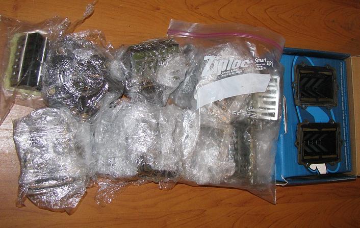

Немного фоток, для поддержания беседы.
1. Вот со всем этим мы попытаемся взлететь. 🙂
2. Народ закупает модные клапана взамен стоковых
3. Дырдочки на лепестках

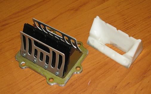

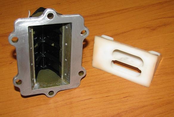

С угольными лепестками плохо получился. Не фотогенично 🙂 Хотя так смотрится очень хорошо. С ним была вставка, типа из второпласта.
И вот стеклянные лепестки, но какой то не стандартный для этого типа ограничитель.
