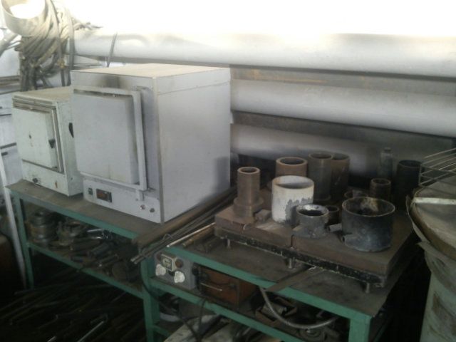

Отлитьзаготовкуизкусковстарогокартерапереплавивихвмуфельнойпечкеилидаженакостревсамодельномтиглеизкуска100ммводопроводнойтрубыспривареннымдонышком-можноивколхожныхусловиях.Кпримерувгипсовуюформу.Илидажевконсервнуюбанкуипотомдоработатьфрезером
отлить то можно .
дак что получится.
говно.
тут книжки читаеш.
литейный участок готовиш.
льеш.....ломаеш.......режеш.....точиш
а оказывается можно было в костре.

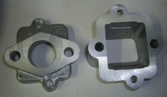

    34,4 КБ · Просмотры: 258
заготовка отливка для клапана ротакс 550
под карбюратор делорт
для двигателя чижик 250
    28,5 КБ · Просмотры: 345

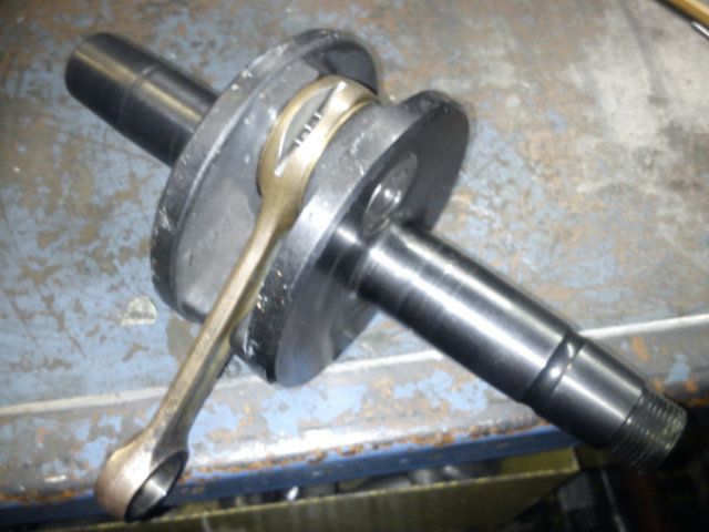

интересное колено сегодня принесли
перепресовать и отцентровать.
ски-до нордик.....250кубов
какого то лохматого года
вал сделан убойно.
вот на каких фундаментах нужно строить самодельный мотор для авиации.
    43,9 КБ · Просмотры: 322

Какие размеры коленвала , диаметр маховика , ход поршня , диаметры валов ?   Вес  колена ?
Отливка  не  понравилась  -  потому  что  повело ?

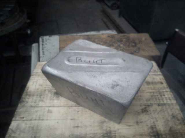

Отливать  чушку  в  примитивных  условиях  нужно  много  больше.
Залей  алюминием  почти  полную  банку  800  г.  Жестяную  от  зелёного  горошка.  Сверху  образуется  воронка.  А  из  середины  -  можно  выкроить  кусок  из  которого  получится  корпус  для  клапана.  Драть  на  станке  много  придётся.  Это  расплата  за  примитивное  литьё.
Мы  когда  делали  шкив  на  редуктор  бурана  -  отливали  полный  большой  таз  алюминия.  Плавили  несколько  головок  от  москвича  -  плюс  поршни  ВАЗ  и  трубы  от  раскладушек  по  вкусу... Печь  на  заводе  была  мошная... Позволяла.  А  вот  грамотно  отлить  точную  деталь  никто  не  умел.  Однако  в  большой  отливке  -  кратер  и  поры  -  только  в  верхней  трети  и  тонким  слоем  вдоль  дна.  Остальной  метал  получается  кондиционный.
Это  самый  простой  ход  -  если  нет  подходящих  заготовок.
Однако  люди  льют  самодельно  и  довольно  точные  изделия.
Хотя  это  сложнее.
