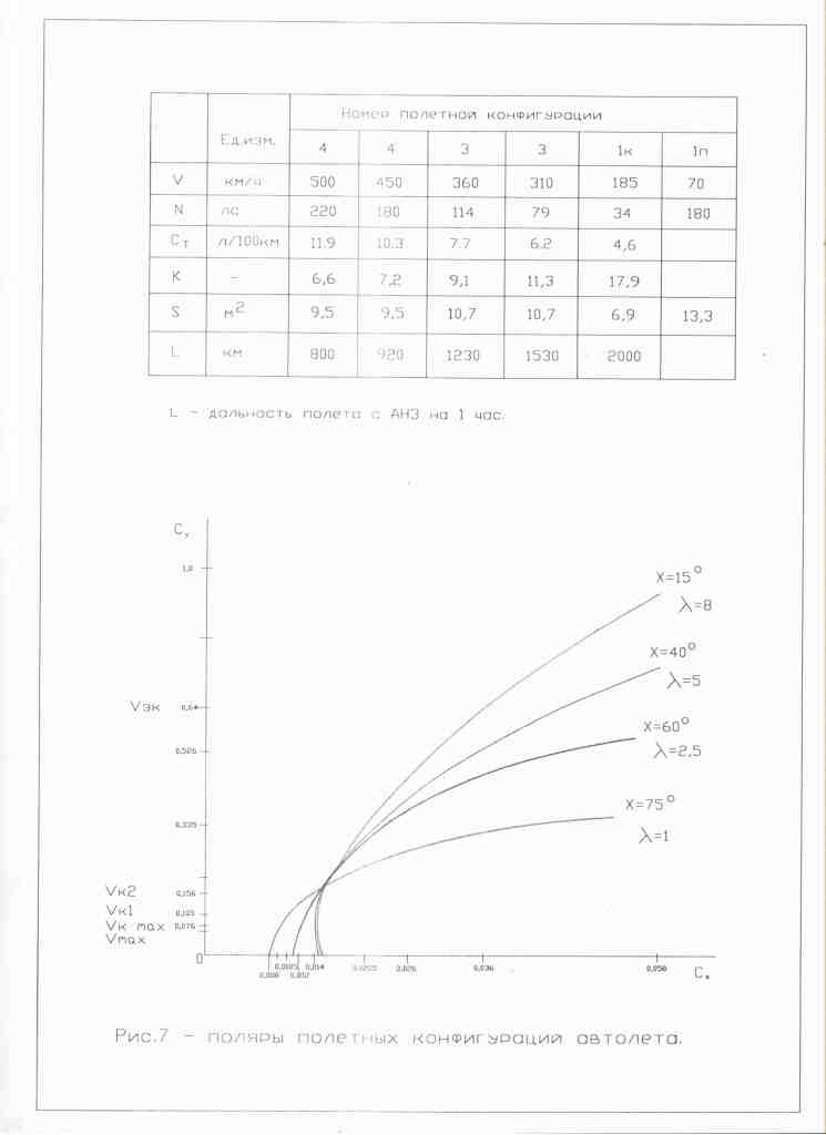

Коллеги, был бы рад удовлетворить Ваше любопытство, но на некоторые вопросы не имею права отвечать, т.к. есть ноу-хау, идет патентование. Подождите.
Прикладываю табл. расчетных ЛТХ и «Полярный крест». Значения Су  для легких самолетов находятся гораздо ниже точки пересечения поляр крейсерских конфигураций АЛ. В этой зоне Сх  при большой стреловидности значительно ниже, чем при малой стреловидности (при прямом крыле).
Поэтому стреловидный АЛ получается даже с лучшими крейсерскими ЛТХ, чем классический легкий самолет с фиксированным прямым крылом.

Анатолий, Вы обычно банальны, как гороскоп на понедельник, но тут Вы меня удивилиЛюбому человеку, кто не спал на уроках физики понятно, что с ростом скорости Сх увеличивается, а Су падает... Какие еще Вам аргументы нужны, чтобы понять, что крылья с изменяемой геометрией это лучшее, что вообще можно придумать?
А я то грешным делом думал, что [highlight]Fх и Fу[/highlight] (исправил) считаются по формулам, а не от балды.
Может Вы меня поправите и скоректируете формулы?
F[sub]х[/sub] = с[sub]х[/sub]*g*S*V[sup]2[/sup]/2
F[sub]y[/sub] = с[sub]y[/sub]*g*S*V[sup]2[/sup]/2
Что то я не понял сразу вопроса. Извиняюсь.
На этот вопрос отличный ответ в посте №175
Я тоже извиняюсь, сгоряча неправильно высказал всем известное...
С ростом скорости растет лобовое сопротивление, а Су падает. Поэтому крылья складывать в крейсерском полете просто необходимо :IMHO
Вообще то проблема состоит в том, что для нормального взлета у самолета должны быть крылья с большой площадью. А для того, чтоб лететь со скоростью заметно большей, чем взлетная площадь крыльем должна быть так же заметно меньше чем при взлете. Я бы сказал в квадрате меньше от разности скоростей - взлетной и крейсерской.
И вот тут применяются различные подходы.
Сделаешь сложную механизацию крыла для повышения Су, так тогда каждая щель увеличивает Сх.
Сделаешь изменение стреловидности, так эти  же щели между подвижной частью крыла и всем остальным то же приведут к увеличению Сх.
Сделаешь крылья с меньшей площадью, так взлетная скорость возрастет.
И начинают изобретатели изголяться. Кто складывает крылья вдоль, кто поперек, кто втягивает консоли, кто меняет стреловидность, кто "прилепляет" вихри. Но это все как то не приживается. А кое как приживается в военной авиации где мощность двигателя неразумно завышена.
Вот наш "Ту 144" и их "Конкорд" сняты с эксплуатации не только по причине аварийности, а еще и по причине неуёмного расточительства. А вот их аналоги - сверхзвуковые бомбардировщики  летают и ни кто спаленного ими керосина не считает.
Единственное, что получается при решении этой проблемы, так уменьшать угол атаки, уменьшая при этом коэффициент Су и тем самым снижая аэродинамическое качество.
Вы наверное первый раз столкнулись с патентованием. Иначе бы знали, что как только Ваша ЗАЯВКА принята на рассмотрение, так Ваше авторство закрепляется за Вами именно с того момента, как зарегистрирована только сама ЗАЯВКА, которая потом даже может рассматриваться годами.
Пришлось воспользоваться "аэродинамикой на пальцах",и в результате, получаем для АЛ Сх=0,008 при Vmax=550 км/ч (у земли), приняв КПД толкающего винта= 0,8.
При том,что у знаменитого NEMESIS NXT, при скорости 650 км/ч и мощности двигателя 350 л.с. и КПД ВВ=0,85, Сх=0,0093.
А мужики-то (американские) , не знают... 😉
Правда площадь эквивалентной пластины у АЛ всёж больше-0,0615 кв.м против 0,047кв.м.

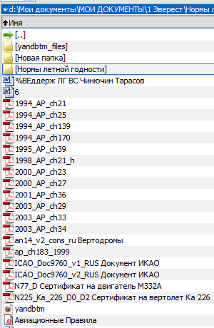

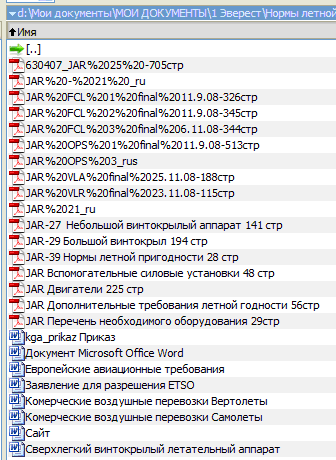

По ткаким пунктам автолет не пройдет сертификат ЕВЭС как ЛС, перечисли?
А кто спорит, что Ваше изделие не пройдет упрощенную сертификацию как единный экземпляр?
Вы же собираетесь его запустить в серию мирового уровня.
Может Вы припомните те ограничения упомянутых требований на перевозку людей.
Что там можно, а что там нельзя делать?

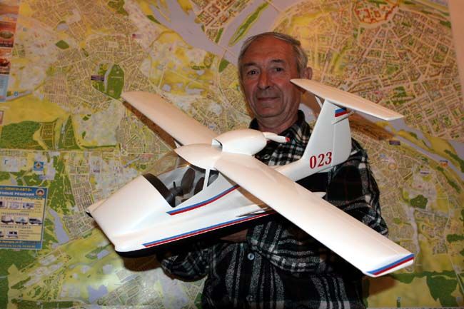

более изящное создание...
http://www.kcn.ru/tat_en/science/ans/journals/rasj_cnt/04_2_13/04_2_13.html
=KAI-81=
http://kipla.kai.ru/img/patent_2277496.jpg
http://kipla.kai.ru/project.html
http://www.sla.ru/wiki/samolet/kai-81/
http://operator.rukazan.ru/spacetechnology/104398.html#listPhoto
=даже мне ндравится=почти КАСПЭРВИНГ !!!
