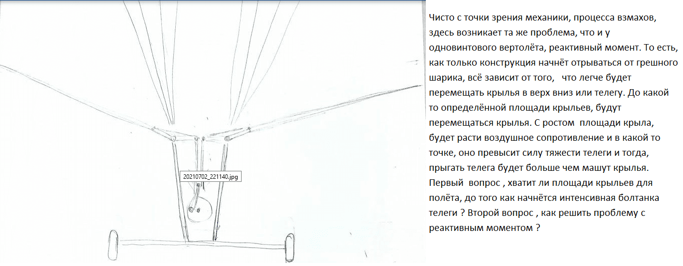

С крыльями как раз проблем и не будет. Стропы свободно пройдут и не будут за ограждение цеплять и поднимать нос трайку.
Вечером может порисую сегодня концепцию.
Дык стропы-то с самой земли наверх подымаются! Но мы их предварительно укладываем на спец. крючки на ограждении, чтобы проще им было наверьх уходить.
Так что нарисуйте, проясните!😉

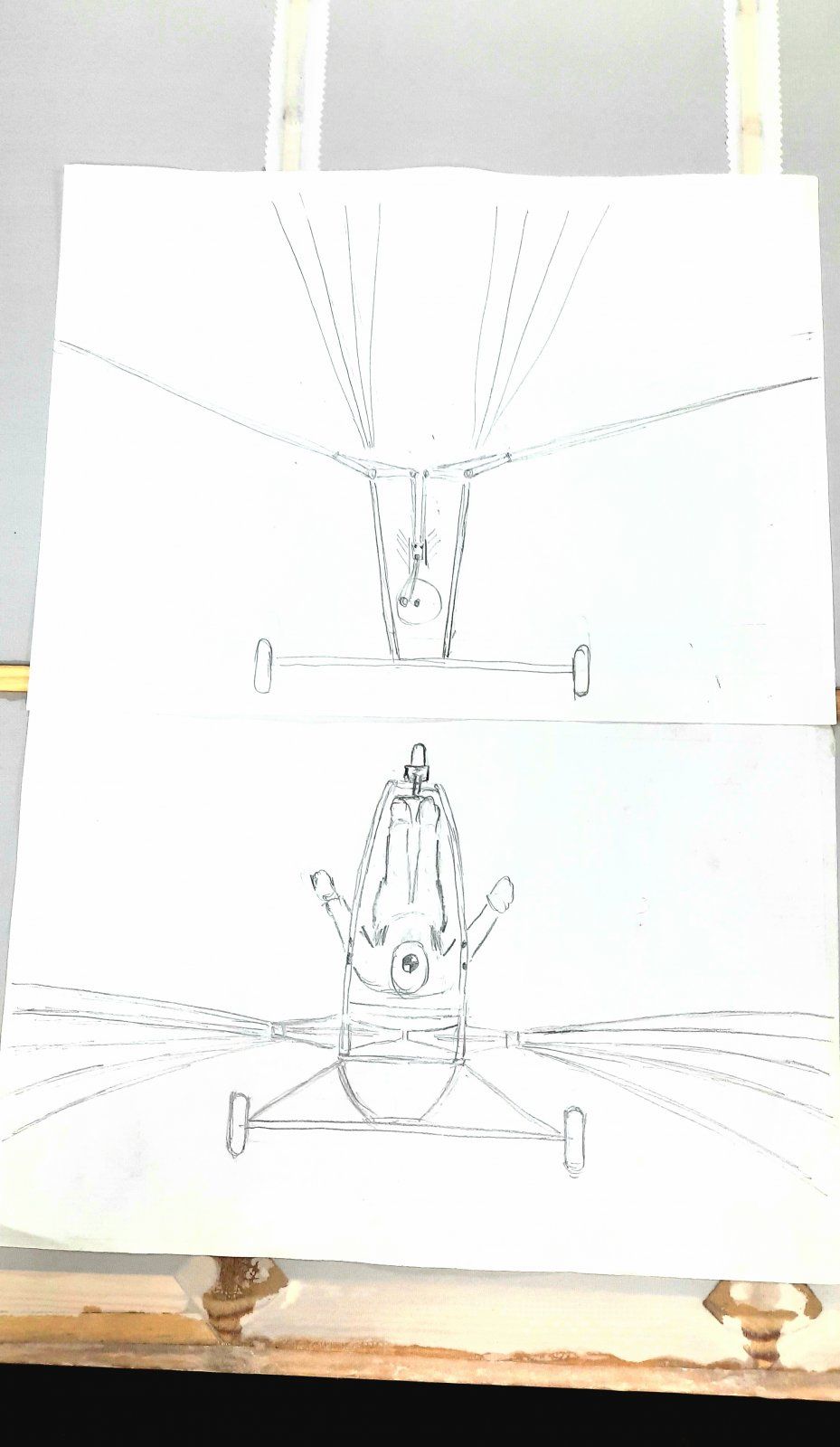

Ну вот примерно так. На скорую руку,без привязки к масштабу.
Механизм привода крыльев тут чисто условно. Для наглядности. Есть и другие варианты и с КШМ и с прямым приводом.
Ну и ориентировочно, размах 5м, угол качания крыла 60 градусов.
Мощность бензопилы 1.8 лс.
Представьте что Вы построили такой СЛА и он даже полетел а Вы сидите внутри. На сколько вашей выносливости хватит ?
Полагаю, что такая раскачка присуща именно этой конструкции, из-за ассимметрии работы крыльев.
У птиц она не так ярко выражена, и возможно на аппарате другой схемы это будет не столь значительно.

В общем, ваши рассуждения правильны, но вы не учитываете, что корневые части крыльев связаны с телегой и при большой площади, будут работать в противофазе концам крыла демпфируя раскачку.
Но это теоретический случай с большой пдощадью. Топоровский двукрылый Джордано был скомпенсирован противофазным движением крыльев, идею которого и подхватили конструкторы махолета "Рарок".
В случае разделения функций движителя и отдельной несущей плоскости, раскачка будет минимальна, поскольку площадь и размах будут уменшены а несущая площадь, в данном случае параплан, будут демпфировать раскачку своей большой площадью.
Такой движитель можно использовать и для планера, где он может проявить свои лучшие качества.
Остановка крыльев не будет так тормозить, как винт, если он не убирается в фюзеляж и не флюгируется. Крылья всегда стоят по потоку, и только во время работы, появляются рабочие углы атаки машущих крыльев.
Если мах будет от спины, когда в верхнем подлжении маха крыля встают как у бабочки, мах вниз на начальном этапе маха будет полнстью скомпенсирован.
