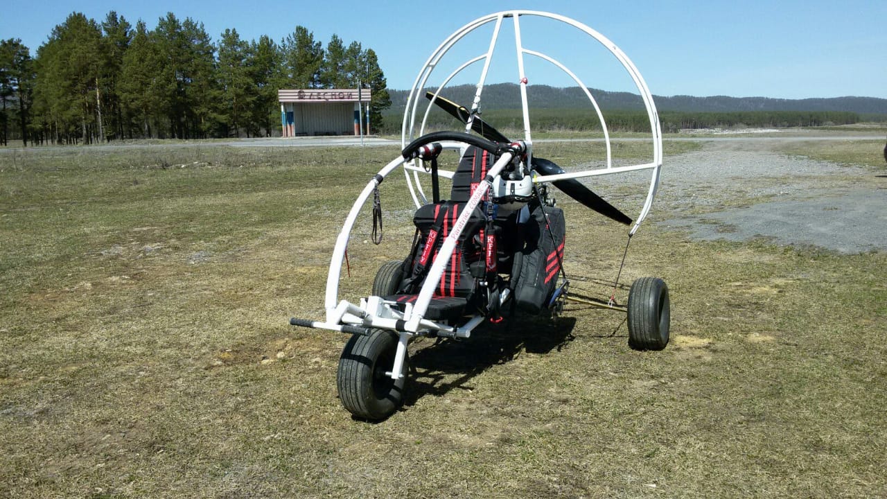

Да ладно, метра два!
Подцеп на дугах над головой, на расстоянии 60 см.
Это из-за ограждения ветви строп расширяются. Здесь от уровня дуг пойдут крылья. Амплитуда от горизонтального положения, до почти вертикального. До угла раствора строп.
Осями качания и будут эти дуги.
Здесь двухместный трайк.
Моя тележка будет компактнее и легче.
Да и подцеп повыше можно сделать.
Размах параплана "Зорро II+ 38" -14 м, значит полуразмах-7 м. Длина строп-около 6 м, т.е. крайние стропы расходятся в сторону примерно на 1 м на расстоянии 1 м от подцепа, а ограждение примерно 1 м позади подцепа.
Я на паралете полётываю , а сейчас как раз ремонтирую ограждение.😉 И стропы при старте на него нехило давят.

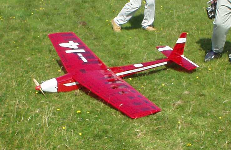

Не птица, но авиамодель пролетела дальше, даже с обычным КПД 70-80%.
Ну так, комуже я тогда объясняю?
С крыльями как раз проблем и не будет. Стропы свободно пройдут и не будут за ограждение цеплять и поднимать нос трайку.

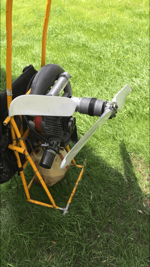

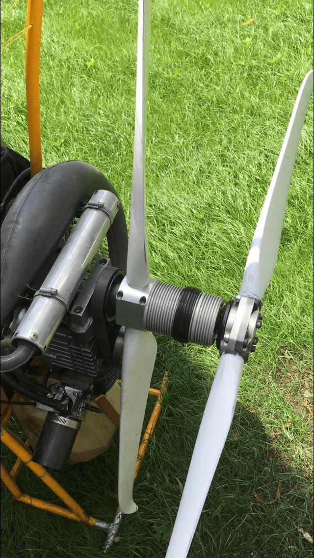

=у соосных,с дифф. приводом винтов из 15 лс тяга 70 кГс... (1,3 м )
Предполагаю что два разнесенных одиночных винта такого же диаметра будут тянуть не хуже а даже лучше просто соосный компактнее. А сравнивать с одиночным винтом не корректно. Что за двигатель такой в 15 сил ? Обычно на ранцевых установках что я видел мощности побольше.
Да и что то не похоже на 70 кгс тяги. Взлетел так себе. Шума много скороподъемности мало.
Не совсем так. На ТУ-95 почему то не стали разносить винты пошире.
Соосные винты нетолько компенсируют моменты друг друга, но и влияют на эффективность.
Вопрос в другом, на этом парамоторе, вряд ли эти винты оптимизированы под взаимное влияние.
И да, не похоже, что тут 70 кг тяги.
Но компенсированы моменты и то хорошо.
Хотя только ради этого не стоило так усложнять агрегат.
А вот разнос винтов и трансмиссия от движка в центре это огород проблем еще больше.
