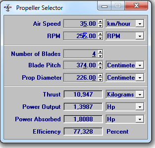

Если 1,32Квт делим на 10м. сек получается 0, 132 килоньютона или, 13,4 кг. Ни больше ни меньше при 100% КПД умножаем на 0,75, получаем 0,099Кн или 10 кг. То же самое я насчитал и своим способом и что не так?
Потому, что не по вашему посчитал? Айрат? Может слишком сложно? Так мне так интереснее, и полезнее. Там и шаг, и количество лопастей, и скорость вращения лопасти, чего не дает эта ваша примитивная формула.
Здесь я поставил 4 лопасти, больше он не считает, С двумя, результаты хуже. У меня будет 10.

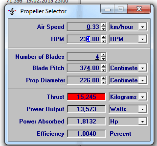

Для вас Айрат.
Верхняя строка это скорость в км.ч.
Следующая 233 обороты на винте.
4 это количество лопастей.
374 это шаг винта в см.
226 диаметр в см.
Красная цифра тяга в килограммах означает критический режим. И тяга будет меньше. Потому что скорость мала, и шаг жестко обозначен.
На скорости 35 кмч тяга 10,4 кг.
В махолете углы атаки будут более оптимальны потому, что автоматически адаптированы к нагрузке.
1,8 мощность потребляемая винтом.
И последняя цифра эфективность в процентах.
В этой программе легко играть параметрами и подбирать подходящие мощность и режимы. Так что все сходится и надежда на успех есть.
И где применим винт с такими параметрами? Электролёт на солнечных батареях?🙂

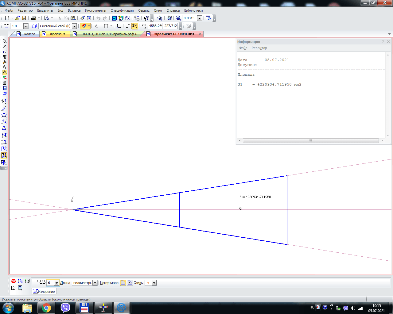

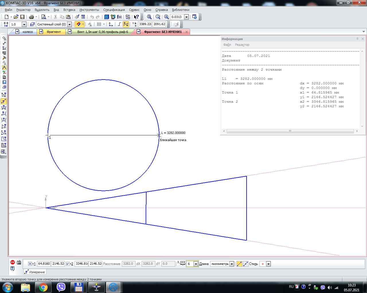

Это эквивалентный винт, для удобства расчета машущих крыльев. Они ведь не в круговую работают, а в секторах. Вычисляю площади ометаемых секторов круга, подбираю диаметр винта под эту площадь и прогоняю в проге.

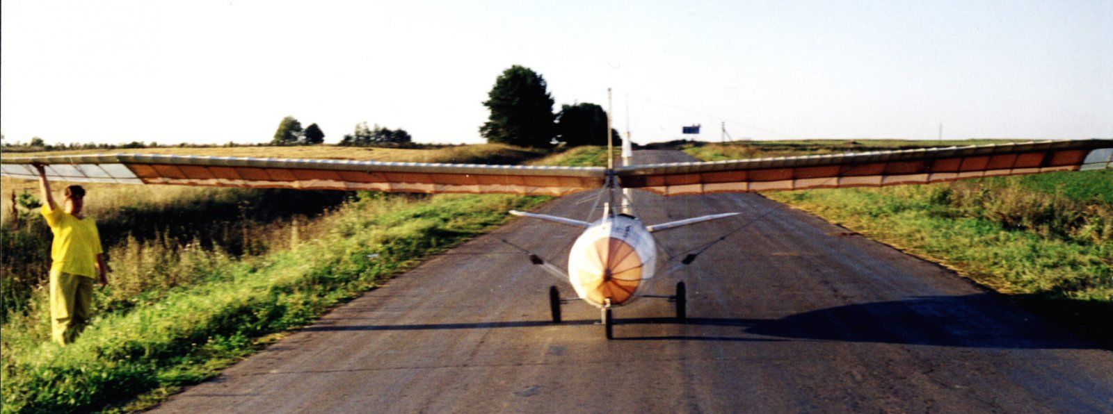

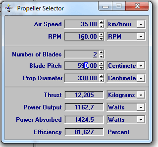

Теперь посчитаю тягу Топоровского мускульного махолета Азазель с одним крылом.
Размах 12 м. Корневая часть полукрыльев работает на создание подъёмной силы. Условно возьмем половину размаха, остается пропеллирующая часть с ометаемой площадью 8, 5 кв.м.

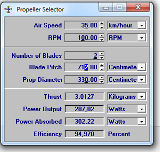

Диаметр эквивалентного винта с такой площадью имеет диаметр 3,3м, мощность силы ног возьмем оптимистичную в 300 ватт, считаем......

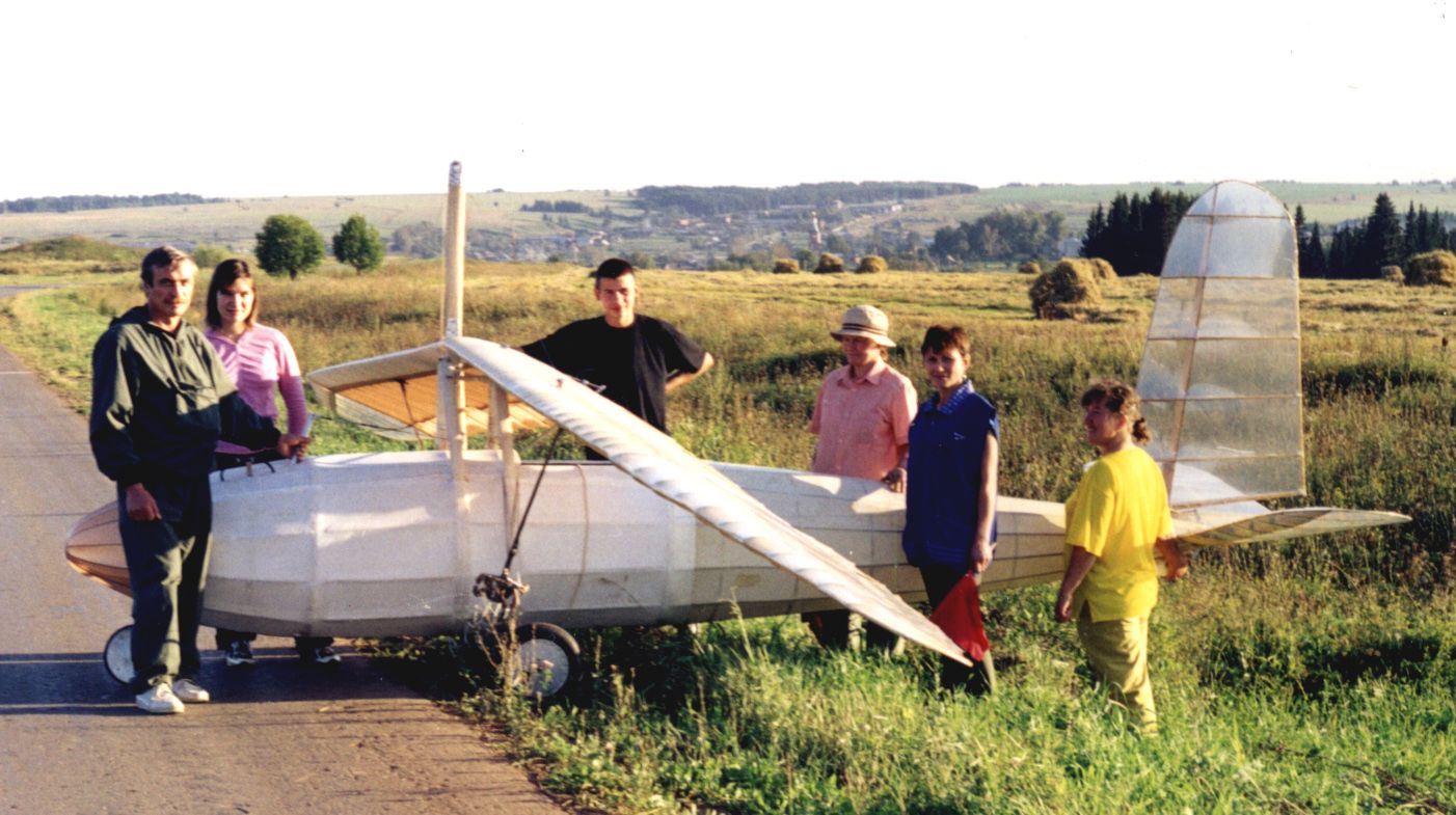

Но, в конструкции был серьёзный просчет. Крыло было площадью всего 9 кв. м. Из них половина пропеллирующая.
На несущую остается всего 4,5 кв м. Для полета даже с такой тягой, явно недостаточно.
Еще в начале 2000, при переписке, обычной почтой, (с компом Топоров не дружил) я указывал ему на этот недостаток, предлагал вариант наращивания несущей площади.
Это расширение корневой части крыла втрое, добавление широкого несущего хвоста, и дополнительного крыла впереди для управления по тангажу, с жестко закрепленым хвостом, но он отмел это предложение, как не целесообразное.

Тяга всего в 3 кг.
-а замеряли динамометром ("швартовый" режим) 12 кГс
и в движении (акселерометром, по 2-му Нютону) ещё больше...
=ОБШИБКА в 400 % !!!
=на видике какую тягу видим ???
=подсказка= попробуйте на велике с мешком картошки на багажнике
разогнаться до скорости АЗАЗЕЛЬ ...

Да легко! По прямой. А если чуток под клон и тем более. Я тут в расчетах еще амплитуду большую взял, в реальности оказывается она в два раза меньше, значит и эквивалентный винт, и тяга тоже будет меньше. А на видике мы вообще никакую тягу не видим. Только некую скорость около 35-40 км в час, и это максимум, что я могу предположить.
-мне по СКАЙП рассказывал,
что приступил к постройке (нервюры) АЗАЗЕЛЬ 2 с размахом 20 м...
считал,что этого должно хватить (при Его мощности) для автономного
взлёта.
много сил и времени потратил на эксперименты в "лесной лаборатории"=
ЗЫ= "НЕ ВЕРЬЮ" ?! =не обижая метров,больше верью именно В.Топорову !
=чтобы разогнаться до такой скорости нужно обладать тягой,
больше силы сопротивления...
Ускорение будет равно этой разнице делённой на массу БЕГАЛКИ
(ок. 140 кг).
