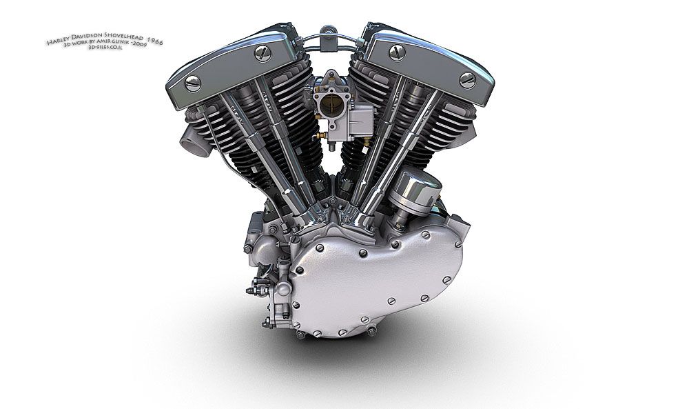

Нее, Николай Алексеевич, я не про эти высокооборотные жужжалки, а про http://motostrangers.ru/tech/shovelhead/
они же Харлей - Девидсон, они же Ямаха - сан. 🙂
    64,6 КБ · Просмотры: 203
Кстати, изображенный выше двигатель - идеальный по своим характеристикам, это серия KN93 - относящаяся к "вечным" двигателям. Если бы не его масса - то это идеал.
Если бы не чугунные цилЯндры, да был бы оппозит, то ....

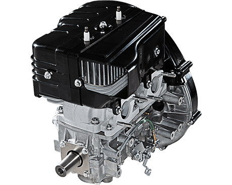

Если удастся оптимизировать вес вертолета, то вот один из возможных кандидатов на моторную установку. 50 л.с.
Arctic Cat (Suzuki) Z440:
http://www.ebay.com/itm/Arctic-Cat-2003-2004-Z-440-ESR-LX-Complete-Snowmobile-Engine-Motor-0662-334-/371404523420?hash=item56796f479c:g:RYoAAOSwuWVWE9Zh&vxp=mtr
http://topcarsmarket.com/maep_products/arctic-cat-2003-2004-z-440-esr-lx-complete-snowmobile-engine-motor-0662-334/
И главное - не дорогой и не дефицитный.
Есть еще точно такой-же только 570-й, 62 л.с. , но он в дефиците. Партию 570-х можно заказать прямо на заводе в Канаде. Этот 570XT несколько лет побеждал в номинациях "двигатель года" и на сегодняшний день считается самым удачным в плане надежности снегоходным мотором. На вторичном рынке этих моторов просто нет,... не ломаются.
Мотор - огонь! Странно только, почему до сих пор ставят карбюраторы? Электронный впрыск ведь эффективнее и надежнее. Сделать для него ЭБУ, ПО, поставить форсунки... реально вполне.
@ Shturman_billy
Сообщение #54 почему не рассматривали? В дополнение: существуют ещё двигатели 35 л.с при 3600об/мин, макс. крут. момент на 2600об/мин, 48кг (после облегчения) , но вал горизонтальный. За океаном их доводят до 50л.с., вероятно, путём повышения оборотов и некоторого снижения ресурса.

А ссылочку на конкретные моторчики можно ? А то как бы только слова-слова  😱
for NikVal
Я с удовольствием его бы рассмотрел, но таких двигателей мне не попадалось. Кроме того в случае двухдвигательной установки необходима мощность каждого где-то 35...37 л.с. чтобы сохранить возможность ГП при отказе одного. А таких двигателей я точно не видел.  🙁
