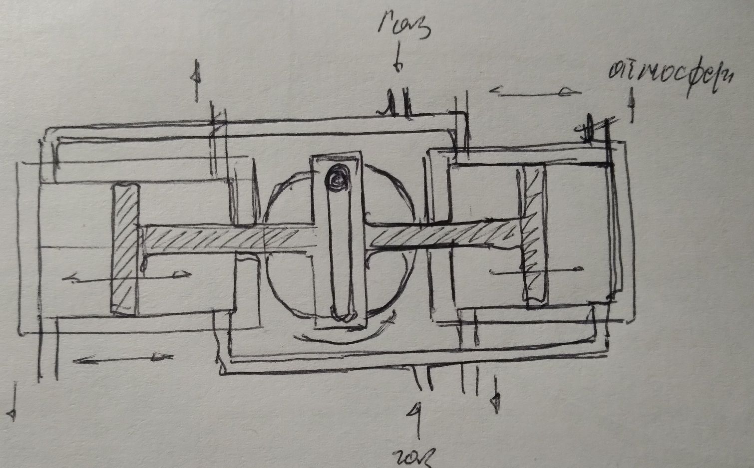

Пока писал в той ветке, мысль в голове появилась. А что если сделать так - газы из КС попадают в сосуд, где нагнетается рабочие давление, а из него на рабочие поршни. Ну типа паровой машины, где вместо котла этот сосуд, вместо пара газы. Тогда можно реализовать преимущество паровых машин - тихоходность и дикий крутящий момент на всех оборотах. И нет основного минуса паровиков - лёд в двигателе зимой.
Не компактно будет, но для многих задачь это особо не требуется.
Вот блок цилиндров нарисовал для этой машины. Особенность это прямоходные Поршня.
У сатурновцев был подобный проект/идея. Только в качестве расширительной машины применялся ванкель. В сборнике Жоржа он идея должна быть, емнип.

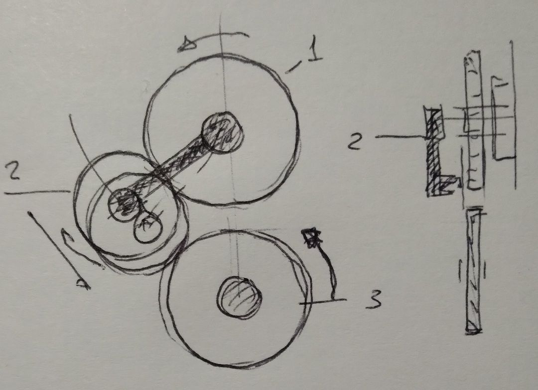

У меня просьба - Предложите варианты для разобщения стартера и быстроходного вала компрессора. Скорость вращения от 10 000 об. Смотрел всякие муфты, но у них маленькие скорости. Есть инерционное сцепление, но боюсь, что при наборе скорости валом, он не даст затормозить стартеру сцепление. Сцепление с электоприводом остаётся. Есть интересный вариант из трех шестеренок.
Так что если есть варианты, накидайте сюда.

Вот механизм разопщения стартера и вала турбины
Все очень просто, три шестеренки. 1 Шестеренка на валу стартера. На одной с ней оси находится рычаг на конце которого 2 шестеренка - бегунок. Который находится в постоянном зацепление с шестеренкой стартера. При работе стартера бегунок смещается в сторону 3 шестерни вала компрессора входя с ней в зацепление. И вал начинается вращаться. После того как подвод мощности со стороны стартера пропадает, а со стороны компрессора возрастает, то бегунок отбрасывается в первоначальное положение.
Схема рабочая, но минус нельзя запустить стартер до полной остановки вала компрессора.
Идея не моя.
Идея не моя.
Можно. Два холловских/индукционных/герконовых/етц. датчика на шестерню компрессора 3 и шестерню стартера 1.В момент прохождения зуба датчик генерит пик. Те имея сведения о положении шестерен с помощью датчиков можно заранее синхпонизировать их для безударного зацепления/расцепления "на ходу". Электроника не должна быть сильно сложной. Я бы сказал об элементарной даже.
