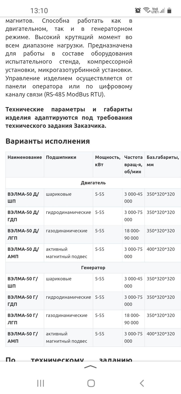

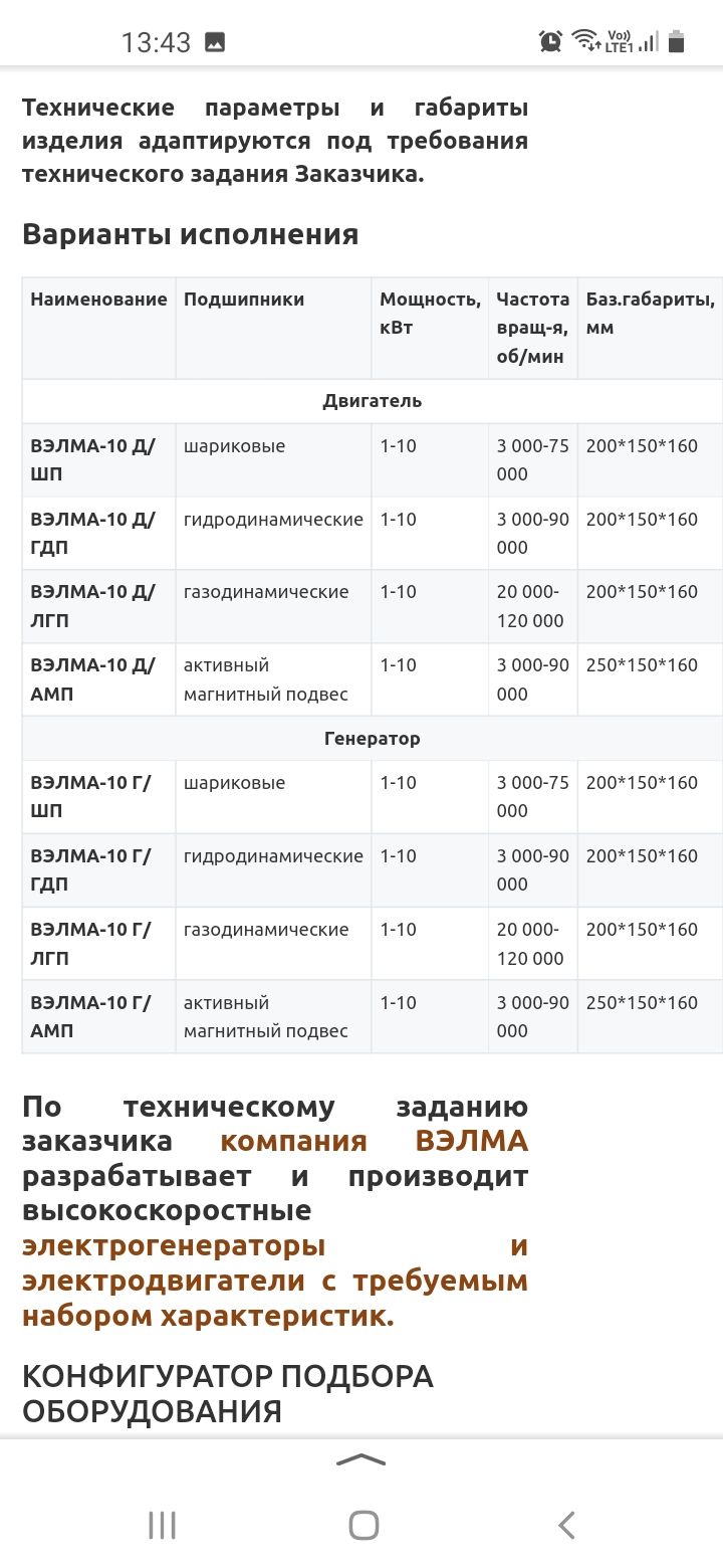

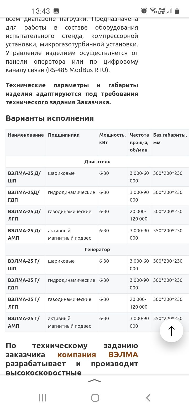

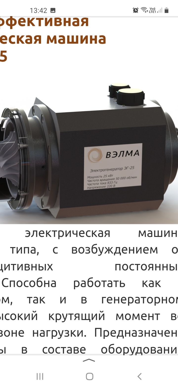

Всё упирается в обороты. Если его раскрутить до 100 тыс то вообще будет дасишь фантастик, только не долго очень. Мы когда то разработали двигатель на порядок более эффективный. У этого наверняка обещают КПД процентов 90, а у нашего по сравнению с ним все 300 было в пробном варианте. Думаю обычный лохотрон это, потому что реальные прорывные вещи в рекламе не нуждаются, их крадут уже после первой засветкиСинхронный генератор, уж очень у него интересные характеристики.
Конкретно по данным девайсам не скажу, но движки и генераторы на постоянныз магнитах массово шлепают китайцы, вплоть до готовых модулей для гибридов, бпла и тд.Если уж разговор за машины. Попалась мне на глаза одна разработка- Синхронный генератор, уж очень у него интересные характеристики. Я хочу у Вас уважаемые спросить, реальная штука?
