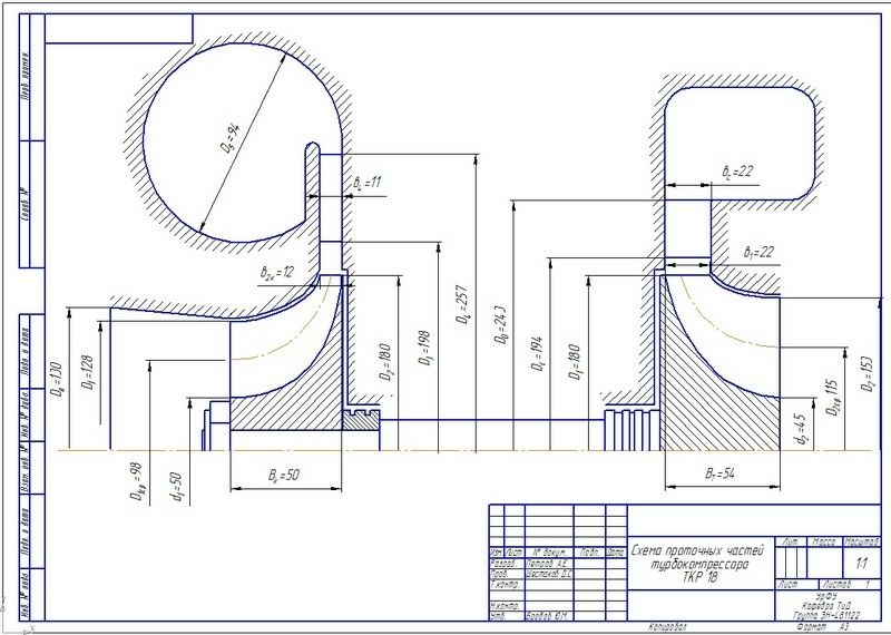

Винтовые компрессоры как правило сильно недогружены, никто не мешает увеличивать их обороты, в новой связке увеличится и производительность. А чтобы обеспечить нужную подачу "окислителя", надо цепляться через планетарный редуктор с небольшим передаточным соотношением к той турбине, которая и ранее вытягивала лопаточный компрессор.
Интересная мысль. Думаю что раскрутить можно до скорости звука на входе в компрессор этому не чего не мешает.Потом запор потока на входе и падение производительности.
И если у них от оборотов зависит только производительность, но не компрессия, то от скорости нагрузка на винты не сильно увеличится, а из за размеров и центробежная сила не такая сильная на них.
Но все это надо считать и пересчитывать.
Если кому интересно, нашёл чертеж колес ТКР18
