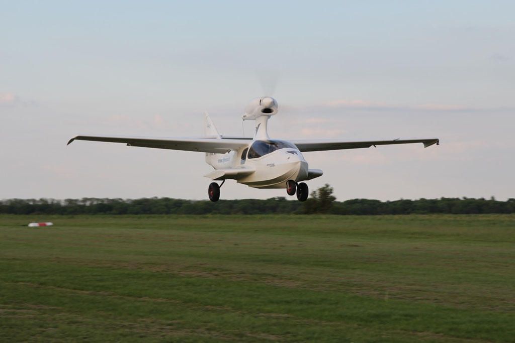

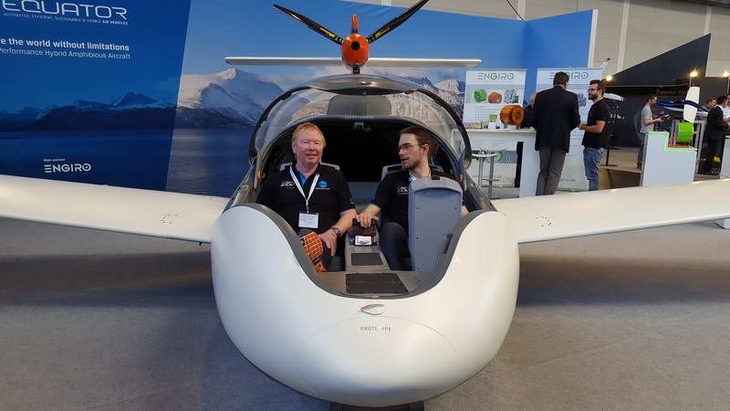

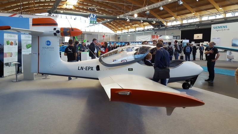

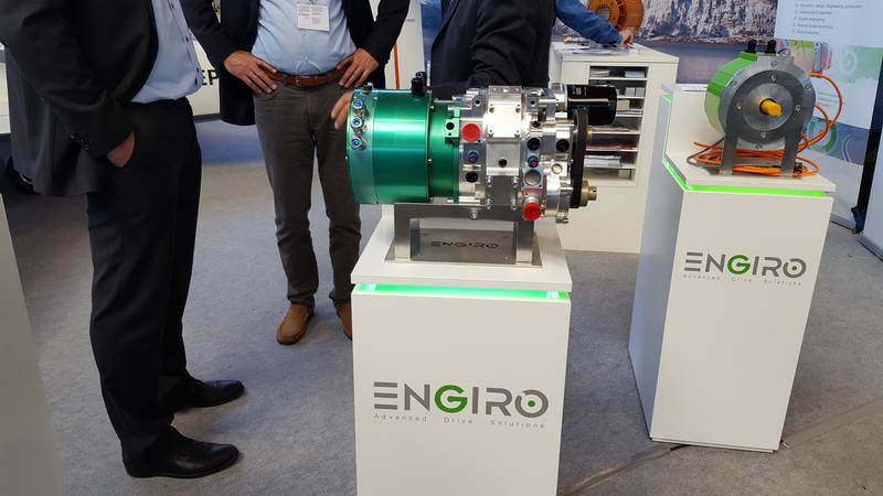

Мне нравится этот гидросамолет!
Амфибия с гибридным приводом норвежско-германского происхождения готовится к летным испытаниям.
https://www.youtube.com/watch?v=B9V09Gj1StM
https://www.youtube.com/watch?v=FN_9FT5-sYg
PROPELLER:                             DUC Flash, with custom DUC hub and spinner
ENGINE:                                     ENGIRO M97 Electric (97 kW water cooled, 32 kgs)
GENERATOR:                            ENGIRO G60 (60kW, water cooled, 15kgs)
ICE:                                             WST KKM 352 Wankel (57kW) Multi Diesel (45kgs)
Controller:                                 Sevcon size 10 (2pcs, 8kgs per controller, water cooled)
Boost Battery:                          Custom LiIon pack (6kWh) 32kgs
Test Battery:                             LiPo pack (18kWh) (separate BMS), 100kgs
EMS:                                           Sevcon & Equator Aircraft custom screen solution
Cooling:                                     Common automotive heat exchangers 4pcs

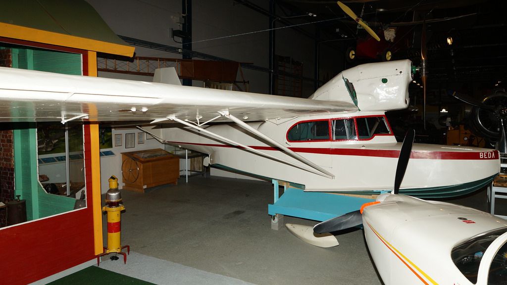

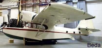

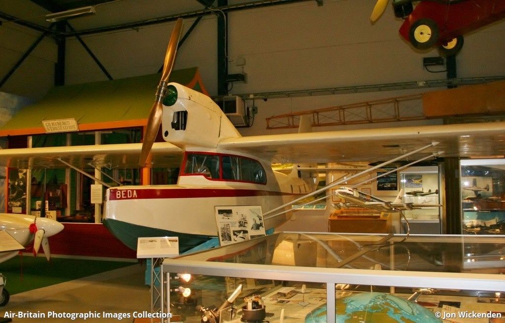

Наткнулся на самолётку с интересной формой фонаря,вполне удачной,на мой взгляд,в данной схеме.Nilsson Beda,швед,трёхместник со стосильным мотором Джипси,по отзыву пилота из воды буквально выпрыгивал...Название напомнило мультик про капитана Врунгеля)
Не разобрался,правда,что у него с боковыми поплавками остойчивости,ну вот не нахожу и всё...А самолёт партизанил много лет,однако...

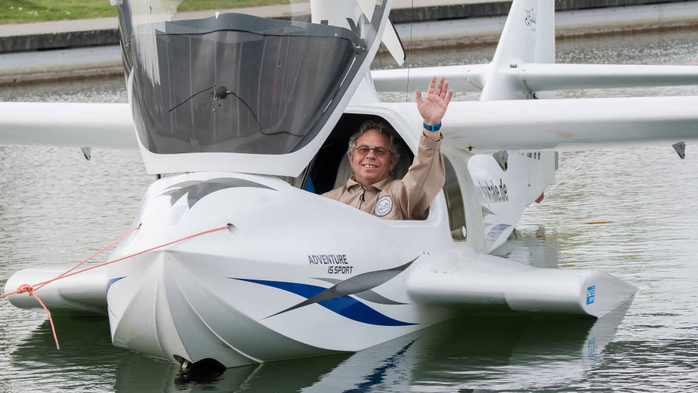

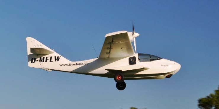

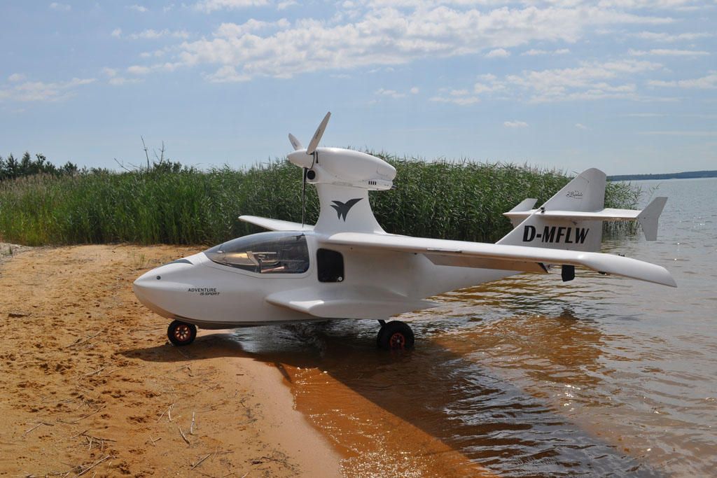

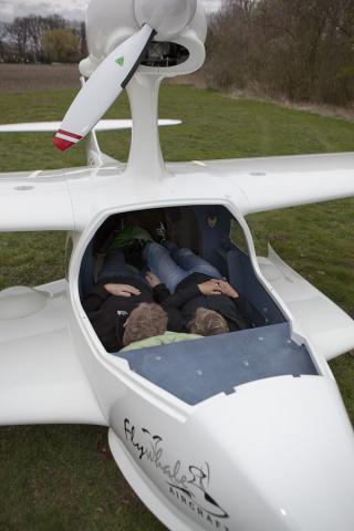

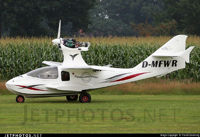

Ещё один интересный экземпляр,и всё в нём хорошо,и "чистый" аэродинамически,и багажник большой,и схема уборки основного шасси интересная,да только непонятно мне,зачем винтом по головам пилотов рубить,пусть и через переплёт фонаря...При той же центровке можно безболезненно развернуть Ротакс в толкач,и всё придёт в норму.

Ещё о нём.Flywhale Adventure/Amphibian.

Этот Кит уже на третьем Фридрихсгафене тусуется. Сначала варианты были совсем смешные. Но и сейчас он не выглядит хорошим гидросамолетом. Лодка неудачная. Угол установки крыла маленький. Что со скоростями - непонятно. Да и тяжелый он как смертный грех. доводить еще и доводить.
