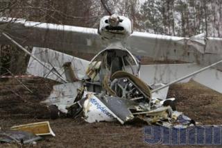

Предпочитаю Ваш вариант перед этим:
А это что ? Это не аэропракт который в украине разбился при заходе на посадку ?

К чему это тут ? Там совершенно другие причины были.
Никакой связи нету.

К чему это тут ? Там совершенно другие причины были.Никакой связи нету.
Удивительно для меня на этим фото,что двигатель остался на месте,а носовая част лодки полностью разрушена.Мне кажется лучше бы двигатель сорвался с места и пилон согнулся ,гася хоть и немного таким образом удар.
Не согласен с Вами.
Пилон является составной частью "жилой" капсулы. Она должна деформироваться в последнюю очередь.
Если хочется ограничить момент от тяжелого двигателя, лучше предусмотреть предослабленные элементы его крепления. В этом случае его будет срывать с крепления, не принося вреда экипажу.
Эта катастрофа случилась 23.03.08 и в ней погибли три человека. Причина - остановка двигателя и сваливание с высоты около 50 м. Самолет встретил землю фактически в вертикальном положении. Особенности конструкции не играют никакой роли в такой ситуации.
Очевидно я ошибаюсь.Придется мне переосмыслит свое понимание о безопасности. А24 очень нравился,особенно его конструктивная лаконичность, жаль что не выпускается.
