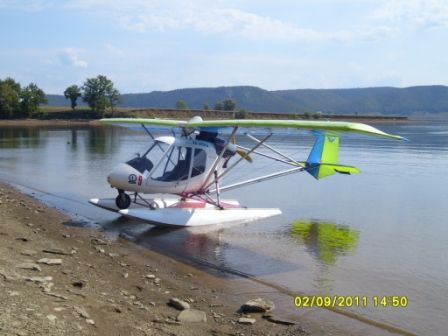

Птенец-2.Национальный Парк "Башкирия"
    23,9 КБ · Просмотры: 255
