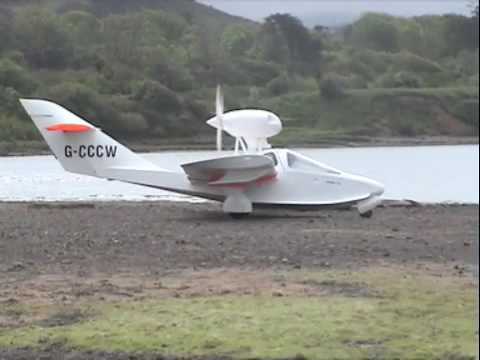

В америке делали ребята такой самолетик с продольной посадкой и с ЛАйкомингом.
Добрый день! Валентин, подскажите, что это за аппарат? ( зацепка для гугла?). Спасибо!

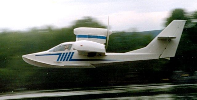

У меня самого есть только фотки. Где-то я наткнулся в инете, не помню. Год примерно 88-89 ребята в США построили самолетик со 100 -сильным лайком. Мне он просто понравился по дизайну. Очень напоминает дизайн самарского А-25. Все-таки законы авиации диктуют формы и получаются часто похожие машины. Я считаю, такая схема для амфибии очень перспективна что для 2-местной, что для 4-местной. Мы в свое время строили в СКБ самолет С-400"Капитан". Он себя отлично показал. [media]https://www.youtube.com/watch?v=hFyEB_PbP0c&feature=youtu.be[/media] Все преимущества и недостатки этой схемы уже изучены. Главное преимущество - удобство посадки и отсутствие замывания стекол на взлете. После других гидросамолетов чувствуешь себя белым человеком. Не нужно взлетать на ощупь, обзор великолепный. Это безопасность. Кроме того, самолет с низким центром тяжести и центром парусности на воде гораздо проще в управлении. Его меньше уваоивает, раскачивает, проще рулить, взлетать, По простоте пилотирования Капитан очень похож на Як-18т. Никаких гидроособенностей не было.

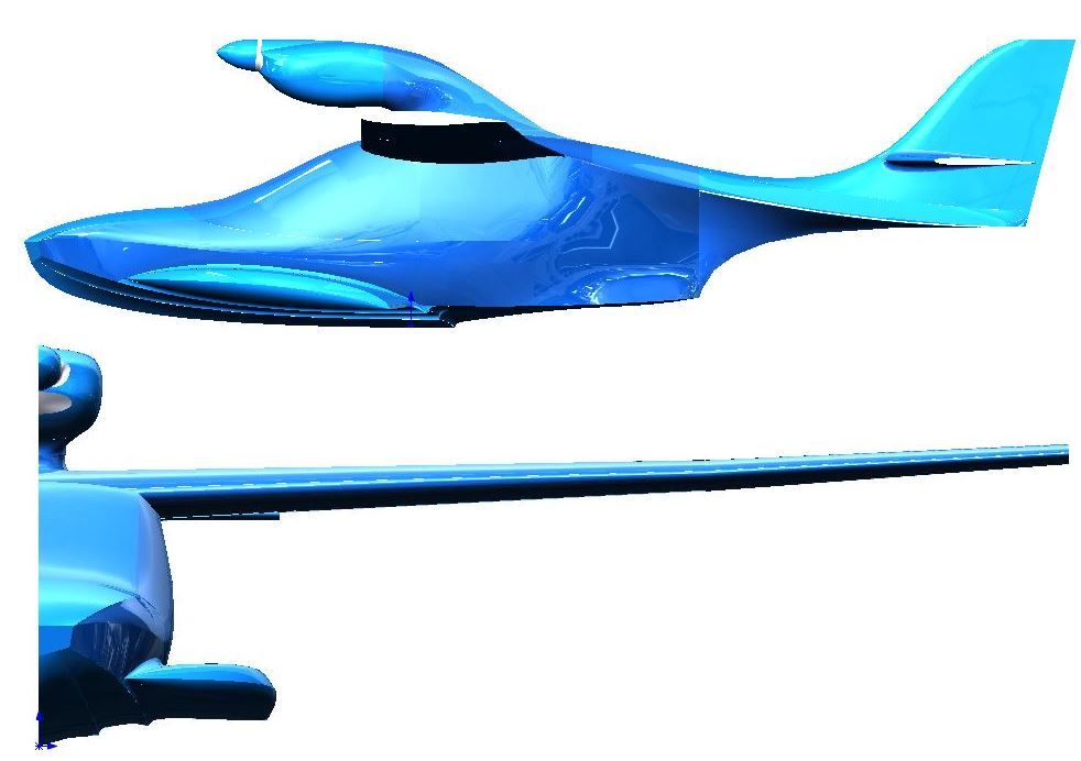

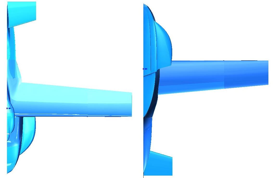

А как вам такой аппарат????
    14,1 КБ · Просмотры: 262
    9,6 КБ · Просмотры: 298
     Osprey 2, один из самых быстрых 2-местных амфибий. При чём полноценный двухместный аппарат: двое взрослых и полные баки по тех.документации. Деревянный. Красивый.
     Низкое расположение крыла приводит к попаданию воды через колёсные ниши в полость крыла, что утяжеляет амфибию и затрудняет просушивание после воды. Поэтому в ближайшей нервюре заклеивают отверстия для выравнивания давления.

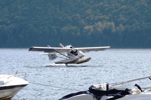

Насчет грузоподьемности с воды при тянущем винте. Это все идет с тех пор, когда летали на вихрях и самым важным было вытянуть самолет на глиссирование. если вышел - то рано или поздно взлетит. Сейчас моторы мощные и самолет имеет запас мощности нормальный.
А вопросы грузоподьемности гораздо правильнее регулировать площадью крыла. Компенсации обдувки на взлете от тянущего винта можно на толкающем добиться увеличением площади на 5-7%. Это в полете снижает расход и повышает дальность.
Вот например самолет столкающим винтом, который летает не хуже чем тянущие. Со всем своим огородом, хвостовой фермой в потоке и поплавками он на 582 моторе возит пассажира 130кг и 60л топлива. Просто большое крыло. Я строил такой же в тянущем варианте - Катран. Примерно то не то и вышло. Никаких особых преимуществ от тянущего винта не было.
    44,3 КБ · Просмотры: 316
Не согласен с Вами, Валентин.
При прочих равных тянущий винт дает прибавку не менее 50 кг грузоподъемности с одним 912.
Напоминаю, это связано с выходом на глиссирующий режим, с преодолением горба сопротивления, т.е. на этапе, когда крыло от набегающего потока еще не несет.
А игра в площадь крыла - удлинение это немного другая история. Ее никто не отменяет.
