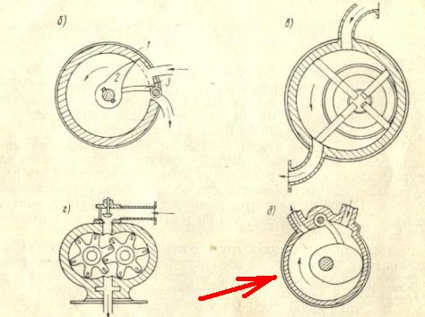

Вот двигатель Годсона (на рисунке показанный стрелкой) образца 1782 года, по образу и подобию напоминающий Ваш, точнее это Ваш интелектуальный прототип. Отсюда несложно подсчитать (2009 - 1782 = ?), на сколько Вы отстали в своем развитии от понимания современной техники.
Если Вы считаете, что обратившись в эпоху схем Паппенгеймиана и Уатта Вы обоготите современную эпоху своими творениями, то остается только констатировать, что у Вас как минимум неуёмная фантазия, и Вы себе явно льстите, думая, что кто-то позарится на Вышу идею, обличая ее в патентные одёжки.

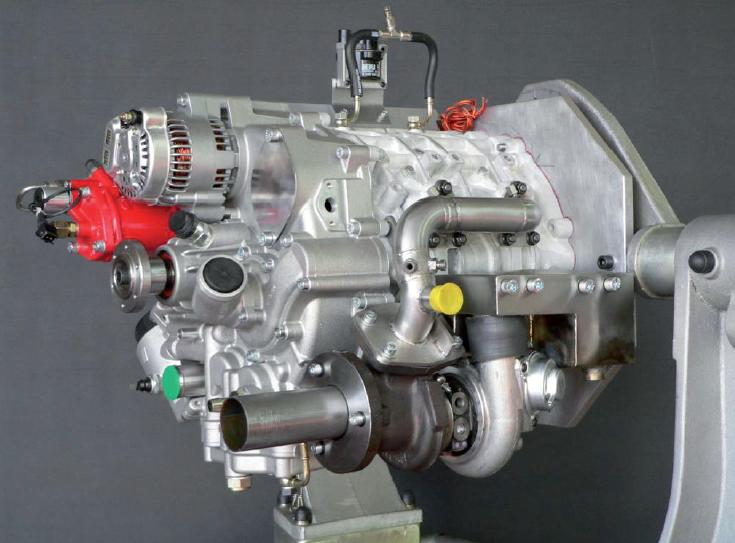

    62,6 КБ · Просмотры: 180
это же маслянный насос
"sergoll"
Ну, если Вы дизельный роторный двигатель Ванкеля принимаете за масляный насос !!!!!!!!!!!!!!!!!!!!!!!!!!!! ????????????????????????????????😱.
Войдя по первой ссылке на сайт нажмите внизу на панель "Оттомотор" -  видеовкладку, там по размерам сопоставляется дизель-генератор на базе поршневой и роторной машинах, разность в габаритах и весе примерно такая: 1/2.5 . Немцы, например, считают, что роторный двигатель соотносится к числу поршней, как - 1/3 (потому что рабочий такт в РПД в 1.5 раза длинне, чем в поршневом тронковом двигателе 270 градусов/180 градусов). Хотя в мире, официально принято считать, что рабочий объем одной секции приравнивается к двухцилиндровой поршневой машине.
Трудно выбрать, кто из них правее.
Дизельный Ванкель просто прелесть. И расход 265 грамм на кВт час не большой, а пол кило на кВт, так это просто замечательно. Интересно какой ресурс таких двигателей.
Ресурс, не ниже поршневого аналога.
