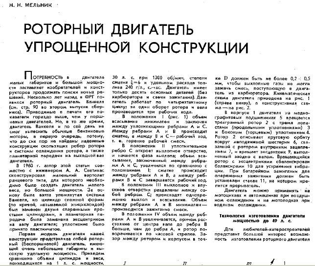

Нет, но показать фрагменты, отсканированные в свое время с интернета в "Акробате" могу:
Статья Мельника. "Ниже (выше) этажом", первая и шестая страницы.

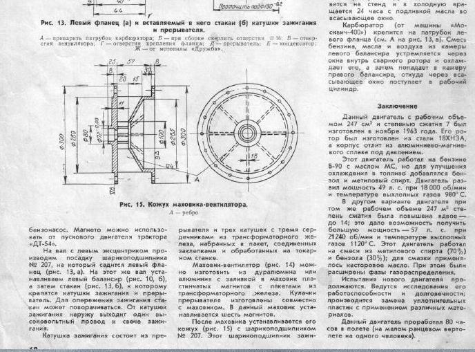

Концовка...
Нужно обратить внимание на степень сжатия, которая была доведена Мельником до 14. В то время как Ибадулаевцы утверждают, что до них, никто степень сжатия 12 не смог преодолеть. А этот факт состоялся еще аж в 1963 году, да еще и в нашей стране.
Вот что значит серость.

Спасибо за фрагменты. Но больше возникает вопросов, чем объясняет что-то. Заманчиво выглядит заголовок: "Технология изготовления двигателя мощностью 49 л.с." А дальше... 6-я страница. Не про такой ли девайс с невозможной мощностью рассказывал Yuriy+ в ветке про двухтактные? Те же десять деталей... А по ранцевому вертолету нет информации?
