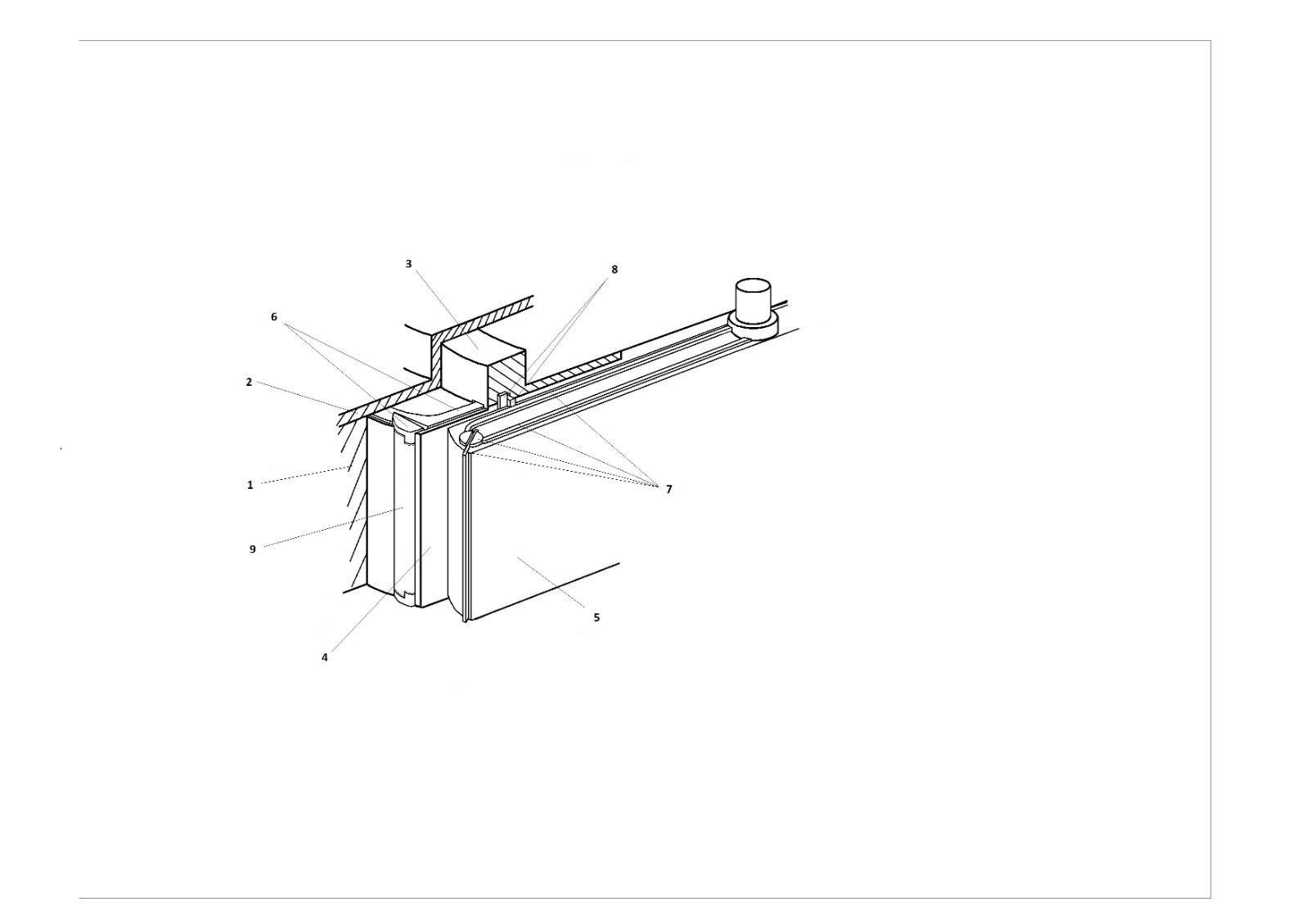

Модульный роторный ДВС.
3. Уплотнения в роторном сложнее , чем в поршневом. Но будем опираться на ванкель. Представленна приблизительная схема, где
1- корпус, 2-крышка корпуса, 3-ротор, 4-канал, 5-лопатка, 6-уплотнение рабочей полости, 7- уплотнение лопатки, 8-уплотнение канала, 9-уплотнение зоны перехода.
    60,5 КБ · Просмотры: 127
Уплотнение рабочей полости-6. Вместе с уплотнением расположенном в корпусе 11 (общая схема двигателя), расположенные на торцах кольцеобразного выступа, обеспечивают разделение функциональной полости до лопатки –рабочий ход, и после-выпуск. Напомним-- Уплотнение на корпусе в начале зоны перехода (первое по ходу вращения-второе пока не рассматриваем), посредством кулачка геометрического замыкания выключается (поджимается в корпус) при проходе канала утопленной лопатки, что бы канал не выбил провалившиеся в него уплотнение. А далее после прохождения канала лопатки данное уплотнение включается (отверстие КС не препятствует работе уплотнения. Это выше уже обговаривали. Также зона перехода имеет профиль кривизны ротора с соответствующим зазором, тоже выше было.
Суть указанных уплотнений 6, исключить перетекание газа через щель кольцеобразного выступа. Можно сделать лабиринтное уплотнение, и проблему решена. Но не желательно нахождения отработанных газов в данной щели (маленько закоксуется) без непосредственного трения элементов. Поэтому пока так.
Уплотнение лопатки -7. Но тут аналогично ванкелю, как торцевой части, так и боковых сторон. Лопатка не тонкая пластина от 2,5 -3,5 см, она не сплошная и собирается из стержней, и уже на них ложатся тонкие пластины на нагруженную сторону (жаростойкая на теплоизоляции) и опорную. Так, что разместить там уплотнения аналогично ванкелю можно.
А вот торцевое уплотнение, имеет преимущество над ванкелем. Оно однонаправленное как и ванкель, но у него нет перекладывание (как у ванкеля в «талии»). Профиль функциональной полости монотонно возрастает и также убывает. И при этом с односторонним давлением газовых сил (у ванкеля газовые силы в зависимости от такта воздействуют на апекс с разных сторон).
Уплотнение канала-8. Ну, тут понятно. И с учетом выбора способа уменьшения трения и исключения перекоса лопатки.
Уплотнение зоны перехода-9. Это уплотнение временное, и нужно только для перехвата ТВС или сжатого воздуха, пока торцовое уплотнение лопатки не коснется профильной стенки корпуса в зоне перехода. Для этой цели, в схеме двигателя, показано второе (по ходу вращения) уплотнение расположенное в корпусе. Тут одно другое исключает (пока четко не определенно, что лучше).
Смысл такой. После того, как канал лопатки пройдет (первое (пока что) по ходу вращения) уплотнение расположенное на корпусе (а оно на тот момент отключено –поджато), уплотнение зоны перехода, расположенное перед каналом на ободе ротора, включается (кулачок геометрического замыкания). И это уплотнение начинает выгонять остаточные газы из щели зоны перехода.
И после того как и отверстие КС пройдет первое уплотнение на корпусе, (а оно уже включено) закрывается зона перехода и со стороны выпускного окна. Далее идет продувка щели сжатым воздухом (что бы эти щели не наполнились ТВС –исключение детонации. И почти одновременно, наполнение КС - ТВС (или воздухом) из предкамеры. Зона перехода перекрыта. В щели зазора сжатый воздух, в КС –ТВС.
А когда торцовое уплотнение лопатки достигнет профильной стенки полости, происходит воспламенение ТВС. Но, тогда лопатка уже перехватывает газы, и уплотнение зоны перехода НЕ НУЖНО (отключается до указанного выше момента).

Вы правы, для поршневого изначально, чем больше КС походит на квадрат (в сечении) тем меньше площадь поверхности. И при одном объеме КС у длинноходовика площадь меньше (и значительно). И только потом к концу такта догоняет. И естественно когда градиент изначально (разность температур большая) "прет" в стенку, бОльшие потери будут у короткоходовика. И они скорее всего перевесят потери, которые из-за более продолжительного времени такта будут у длиннохода.
Дело в том, что я со своим роторным сравнивал, у меня похуже в этом плане (коэффициент 1,3 это оттуда).
В представленном роторном варианте первый недостаток (более низкие удельные) частично снимаются большим объемом рабочей полости. Тут суть в том, что роторные варианты всегда более компактные по габаритам и массе к поршневым. Поэтому компенсируем в роторном варианте количество рабочих ходов за единицу времени - большим объемом рабочей полости.
Второй недостаток
(большая поверхность охлаждения- потери в стенку) для нашего варианта актуально только в сравнении с поршневыми четырех цилиндровыми ДВС (т.е. относительно маломощными). Уже шестицилиндровый поршневой имеет поверхность охлаждения равную представленному роторному, где всегда будет четыре рабочих полости. А далее (8-10-12 цилиндров и т.д. у роторного будет значительно меньше).
Ну а, для роторных маломощных устранить данный недостаток, можно за счет создания частично адиабатного двигателя- некоторые поверхности рабочей полости сделать неохлаждаемыми.

В модульном варианте роторного двигателя исключаются проблемы характерные поршневым с последовательным протеканием тактов. В роторном смесь приготовлена и сжата в другом модуле (параллельный процесс), и подается в отделенную КС.
Выше уже было показано, что определенный участок нагруженной стороны лопатки, можно сделать неохлаждаемым (жаропрочная керамическая пластина, положенная через теплоизоляцию на каркас лопатки).
Но можно не охлаждать и обод ротора. Никакой особой нагрузки он не несет. Контакт только с уплотнением, которое расположено в охлаждаемом корпусе. И все. Обод будет из жаропрочного материала (предпочтительно керамика) наложенный на каркас ротора, через теплоизоляцию. И представляет из себя изогнутую (радиусом ротора) пластину (полукольцо). На керамическом полукольце (с внутренней стороны)точечно расположены скользящие опоры, которые вставляются в направляющие на каркасе ободной части ротора. Остальная часть ободной поверхности каркаса ротора, отделена от керамической пластины (обода ротора) теплоизоляцией. Потери тепла пластины в местах контакта незначительны, и каркас не сильно нагревается (и охлаждается маслом внутри ротора). Изогнутая пластина (обод ротора)по центру точечно глухо закрепляется на ободной части каркаса ротора. Тогда тепловое расширение будет происходить в стороны к каналам лопаток.
Компенсационные щели для теплового расширения расположены у отверстия выхода канала лопатки. Причем с одной стороны от канала щель будет граничить с уплотнением зоны перехода расположенной на роторе.
А согласно с условиями работы в данный момент уплотнение рабочей полости 11(общая схема двигателя), выключена (поджата к корпусу кулачком геометрического замыканием). Поэтому уплотнение пропускает компенсационную щель полуколец ну и естественно и выход канала, без опасений быть выбитой. В данный момент уплотнение и не нужно- давление в начале и конце рабочей полости сравнялось.
Вот и все. Хотя возможны непредвиденные варианты.
