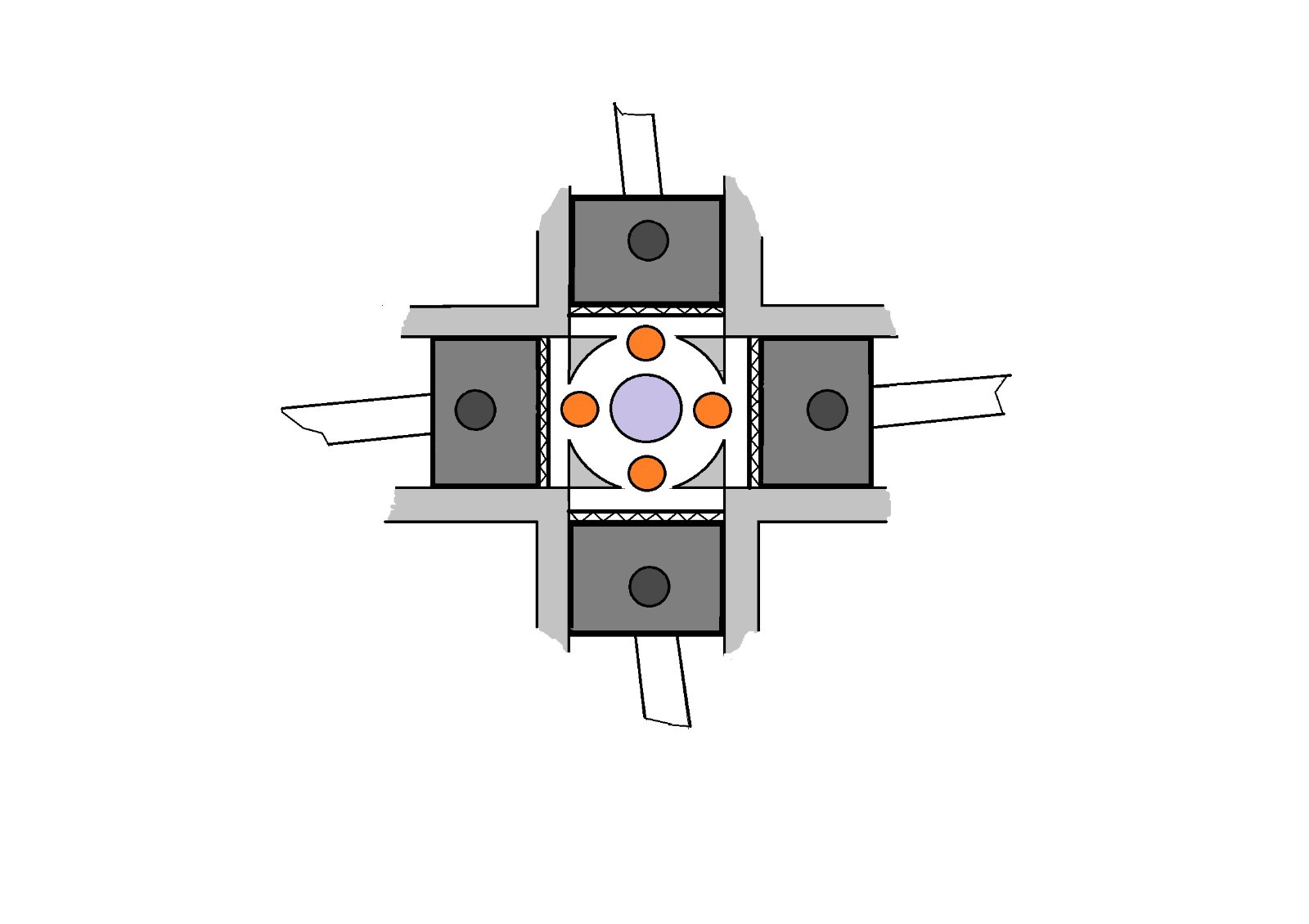

Вот более полный эвивалент вашего механизма. 4 встречных цилинра и общая КС.
Фиолет-клапан. Оранж-свечи (зажигание). Остальное понятно. КС- приплюснутый шар с выходами в цилиндры. Площадь поршня-320\4= 80 см2. Удар выдержит. Рычаг кривошипа-3см, поршень с пластинчатой пружиной-на схеме примитив, что позволяет организовать выстой, когда поршень упрется дожим выгонит ТВС в КС. Нет щелей, где ТВС спрячится. Зажигание над выходами КС, фронт зажгет смесь на выходе и далее к ценру. Детонации не будет-ТВС в щелях нет. Расширение сразу при мах площади. Такая конструкция ведь проще.
Это какаято вывернутая звезда. По аналогии с пдп. Никакой это не эквивалент. Нет изменения площади поршней при их перемещении. Не пытайтесь.
Похожая и повторяет ваш эффект, более значимо-всегда действует мах сила (площадь воспринимающее давление газов такое, какое у вашей диафрагмы появляется только в конце такта). И единственный эффект это изначально меньшая поверхность-меньшие потери в стенку, но при этом куча трения в пластинах и салазках. А Миллер и в вывернутой звезде реализуется. Отсюда два вопроса- где эффект(относительно встречной звезды) и зачем?
Вы вроде правильно говорили, что кинематику надо подстраивать под процессы, и вдруг ищет черную кошку темной комнате......
Не похожая. Принципиально. Не повторяет "моего эффекта" потому что там его просто нет. Принципиально.

Правильно, потому как у вашей машины эффекта просто нет. И то что вы считали оргазмом, оказалось астмой. А вывернутая звезда кроет вашу машину, как бык овцу.
крейцкопф в звезду , и вуаля.
