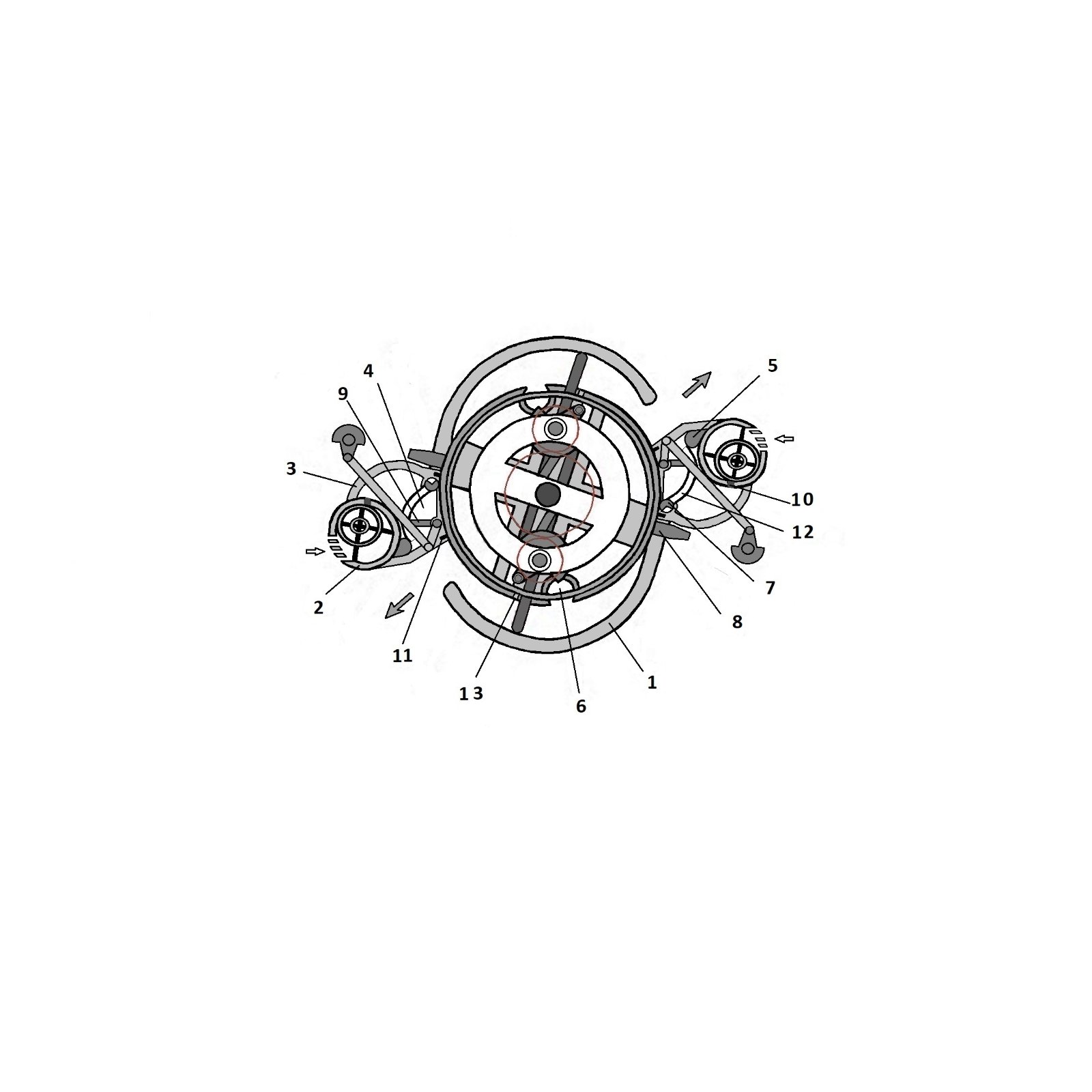

Вот новые изменения.
1-преобразователь. 2- компрессор. 3-ресивер. 4-(пред)камера впуска. 5-усройствотформирования ТВС. 6-КС. 7-золотник. 8-зажигание (впрыск топлива). 9- лопасть маятникового рычага. 10-клапан. 11-уплотение. 12-перепускной канал ТВС. 13- уплотнение на роторе.

Еще одна особенность, предлагаемый движок не может иметь менее двух роторов со смещением вылета лопаток в 90 гр.(для равномерного крутящего момента ), А значит всегда будет четыре рабочих полости. А дальше масштабировать можно увеличением диаметром ротора (вылет лопатки, ну и объем) и длиной лопатки-тоже объем. При этом два ротора могут быть неизменно до определенных размеров. А уж потом можно добавить еще один (четность не обязательна), а смещение будет 180\n.
Надо заметить, что площадь рабочих поверхностей полостей данного роторного, будет в 1,5 раза больше, аналогичного объема поршня (потери в стенку). А это значит, что только в сравнении с 6-ти цилиндровым поршневым в данном роторном поверхность уже будет меньше. И вот тут можно сделать роторный частично адиабатным.
Ну и за счет следующих поверхностей можно сделать частично адиабатным.
Первое
-как было ранее сказано, выдвигающуюся часть лопатки (сторона воспринимающая давление газов-нагруженная) не охлаждать (в канале на этой стороне щель 0,1 мм-нет трения). И как было ранее сказано данная часть лопатки прикрыта пластиной из жаропрочного материала и отделена от тела лопатки теплоизоляционной прокладкой.
Второе- ободную часть ротора (кольцеобразный выступ) тоже не охлаждать. Это два полукольца разделенные каналами-направляющими лопатки. Тут тоже, жаропрочная кольцеобразная пластина через теплоизоляцию наложена на кольцеобразный выступ (каркас ротора). Единственно, где обод постоянно контактирует, это первое уплотнение (по ходу вращения) расположенное в охлаждаемой части корпуса. Это позволяет прижим сделать регулируемый, не зависящим от газовых сил (меньше трение) и торец в форме кривизны ротора (контакт по площади, а не по линии). Да и давление будет по узкому и длинному (охлаждаемому со стороны корпуса) каналу.
И тогда, даже маломощные роторные, по потерям в стенку имеют некоторое преимущество над поршневыми. А в сравнении с многоцилиндровыми-подавляющее.
Модульный двигатель предполагает пространственное разделения и параллельное осуществление тактов.
В сравнение- поршень как правило имеет временное разделение, а ванкель пространственное- но последовательное осуществления тактов.
Наличие двух специализированных модулей имеет преимущество, ибо существует золотое правило-любая специализация всегда лучше универсальности. А если это удобно осуществить, то делать надо только так. И это правило сразу начинает работать, когда возникает желание или необходимость реализовать более благоприятное протекание рабочего процесса. Модульность не предполагает количественное увеличение оборудования, а только качественное разнообразие.
У поршневого на цикл, только один такт из четырех рабочий. И поршневой полцикла есть компрессор. А зачем нам компрессор, по прочности способный выдержать динамические и тепловые нагрузки рабочего хода? А модульность позволяет сделать данную часть двигателя значительно «нежнее»-снижение массы и габаритов.
Однороторный двигатель (-две рабочие полости, каждая из которых равна объему цилиндра) соответствует 4-х цилиндровому поршневому. Но 4-х цилиндровый поршневой за оборот осуществляет 2 рабочих такта, а роторный-четыре. А тут проявляется еще одно полезное свойство данной конструкции-двойное действие. У роторного лопатка выполняет два такта одновременно –рабочий ход и выпуск.
Преобразователь не содержит никаких клапанов (золотник относится к дополнительному межмодульному устройству). Выходное окно кратно большего сечения чем у поршневого обеспечивает более полное и быстрое удаление отработанных газов.
Вот так и накапливается преимущество данного роторного двигателя, над существующими.
А компрессор как говорилось ранее, может быть построен на базе как поршневого, винтового и роторного типа машин. Его главная задача загнать воздух (при заданной производительности) в ресивер, с давлением соответствующим СС (при соответствующей температуре). Компрессор построенный на базе роторной машине (на схемке) имеет в сущности две ступени сжатия.
Первая- сжатие до 3,2-3,4
Вторая- это запихивание в ресивер с большим давлением, воздух, через односторонний подсттроеный под определенное давление клапан.
Так что, подать в ресивер воздух с давлением соответствующим СС-14 сможет.
Компрессор меньше преобразователя, но обороты ротора будут больше.
Но, повторим-компрессор может быть любого типа, главное условие производительность.
Ресивер в сущности это просто труба (уровень сложности- впускной коллектор, клапана на компрессоре) охлаждается, что позволяет несколько понизить давление в нем (уменьшаем насосные потери). А потерянную теплоту, можно взять из цикла ( недоохлаждая КС). Воздух или ТВС попадая В КС нагреваются от стенок камеры (насосные потери возвращаются), и при этом возникает значительная турбулентность.
Ресивер через устройство формирования топливной смеси (при внешнем смесеобразовании) соединен с камерой наполнения КС. Давление и там, и там одинаковое. Но в ресивере воздух, а в камере наполнения уже ТВС. При внутреннем смесеобразовании (необходимости в устройстве формирования ТВС нет) воздух равного давления будет и в камере наполнения КС. Так как ресивер имеет слишком много отверствий, пусть и прикрытых клапанами и соответственным положением золотника, и поэтому не способен относительно долго поддерживать нужное давление (при неработающем двигателе). Запуск двигателя со сниженным давлением, предполагает, что стартер изначально вращает компрессор, и затем (при соответственном давлении в ресивере, запускается и преобразователь.)
Но также нужен дополнительный ресивер. Он соединен с компрессором через рапределительный золотник. Тот переключает подачу (от компрессора) к основному или дополнительному ресиверам, а также в определенном положении обеспечивает наполнение основного ресивера дополнительным (поддержание давления и форсаж). А также при запуске двигателя сжатым воздухом.
Изначально он заполняется от внешнего источника, затем пополняется от основного ресивера, при работе двигателя. Тут очень может помочь в наполненинии дополнительного ресивера торможение двигателем. Но здесь нужно дополнительное устройство, и прочие сложности, чтобы связать педаль тормоза с клапанами отключаюшими подачу воздуха в предкамеру, и подающим в дополнительный рессивер. Компрессор как и преобразователь крутится от колес, ну тем самым идет наполнение дополнительный ресивер. В преобразователе прикрывается выпускное окно и выключается уплотнение, Идет пекачка газов за лопатку. Сама щель между ротором и корпусом и есть дросселем, что и будет притормаживать двигатель (возможен отдельный канал). Двигатель в это время не потребляет топлива-предкамера золотником запирается, и впрыск не производится. Ну и такое может происходить при движении накатом, на спуске. Это естественно извращение, но модульность позволяет и такое(а если электронное управление-куда без него).
Вот такой хитропопый способ топливной экономичности, еще никто непробывал? Правда вопрос-овчинка стоит выделки?
Предкамера 4 предназначена:
1.-для «запихивания» ТВС или воздух, из основного ресивера в КС. Объем предкамеры делит качающаяся лопасть 9, с приводом на маятниковый рычаг и кривошип. Золотник 7 открыт (для наполнения КС) тогда, когда лопасть имеет максимальную скорость (мах изменяет объем полости). Этим обеспечивается точное дозирование заряда в КС.
2. -является еще одной ступенью сжатия, (объем за лопастью в м.т больше КС на условную величину). Этот объем будет где-то 1,5-2.5 КС.
3. разделяет(при внешнем смесеобразовании) устройством формирования ТВС область ресивера и предкамеры.
Канал возврата 12 (только для ТВС) обеспечивает после наполнения КС, возврат ТВС за лопасть (для воздуха-сразу в ресивер), а при наполнении предкамеры перед лопастью. А при внутреннем-все в ресивер, и из него (канал не нужен).
И предкамера может быть общей для нескольких КС (общий золотник имеет каналы для каждой КС).

Один из спорных пунктов работоспособности данного роторного двигателя, это наличие главного элемента преобразования- лопатки.
Как в плане
1.способности выдержать нагрузку,
2. повышенного трения (значительная прижимная сила)
3. так и в плане уплотнений.
1. Так вот, при относительно больших перепадах давлений на разные стороны лопатки, надо повысить площадь ее опорной части. На силу трения это не повлияет, но удельные нагрузки упадут, а это меньший износ и больший ресурс. При наличия данного механизма выдвижного устройства (ВУ) можно увеличить опорную часть лопатки в 2-2,5 раза, по отношению к максимально выдвинутой (можно и больше но это повлечет увеличение диаметра ротора- габаритов двигателя).
Тут надо учитывать еще один момент. Когда перепад давления на гранях лопаток максимальный (в начальный период расширения) пусть более 10 мПа (СС-14), то это соотношение будет на порядок больше (изначально вообще в канале, а это только влияет на силу трения –прижимная сила). Отсутствие ударной нагрузки на элемент преобразования, является важным преимуществом данной схемы. А воздействие ударной нагрузки на ротор (вал ротора), нейтрализуется одновременным воздействием нормальной составляющей сил с двух диаметрально противоположных концов ротора (результирующая на вал практически нулевая).
У поршневого сразу максимальный удар (сила поршня -полная площадь поршня на максимальное давление), причем с минимальной тангенциальной составляющей. Все элементы ШПГ испытывают максимальную нагрузку. Поэтому повышение СС-14 требует наличии тарельчатой пружины на поршне, и перевод горения на расширении.
В роторном при выдвижении лопатки (увеличении площади) и соответственно ведет к увеличении объема рабочей полости, давление падает, лопатка плавно нагружается.
2. В роторном варианте уменьшение трения лопатки включает в первую очередь уменьшение коэффициента трения (т.к с прижимную силу не уменьшишь.) Она постепенно нарастает (по мере выдвижения лопатки, до определенного момента), пока увеличение площади лопатки компенсирует падение давления за счет увеличения объема. Но тут еще один момент- перекос лопатки в канале. И тут желательно использовать прижимную силу, увеличив площадь подверженной давлению газов в канале. Для этого уплотнение переместить глубже в канал (на определенную величину. И тогда сила давления газов на безопорную часть лопатки (выдвинутой из канала) будет меньше чем на опорную часть. Что препятствует перекосу, но при этом увеличивается прижимная сила, а от этого и сила трения.
Но, у нас огромная опорная площадь лопатки (силу трения не уменьшит), но ресурс однозначно увеличится (удельные нагрузки меньше) и главное позволяет применить способы уменьшения силы трения.
Первое перевести скольжение в качение- вкладыши с игольчатыми (а может с роликами установленные в гнезда и поболее) элементами. И на опорной стороне канала их может быть много, и установить их без проблем, и все в масле.
Второе-(более сложно) организовать гидростатический подпор. А тут вообще все «плавает в масле» и сила трения будет мизерной.
