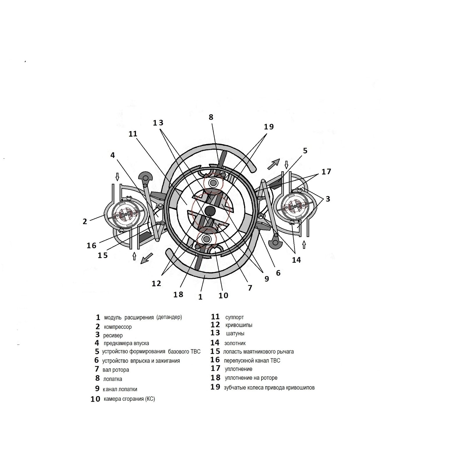

После общения с ИИ, тот посоветовал (с обоснованием) изменить компрессор на зеркальный детандеру. Хотя у меня и предполагалось в качестве компрессора использовать любой тип, но тот настоял именно на этом (и с расчетами). Меньшего размера и с большими оборотами (2,45 раза). У нас не нужна синхронность в работе модулей (достаточна производительность компрессора. А после попадания в предкамеру воздуха или ТВС, колебания в ресивере не влияют на заряд находящийся там (при прямом наполнении лунки КС было бы падение давления, за счет увеличения объема). Короче должно быть так.
    182,8 КБ · Просмотры: 107
Конфигурация модулей: 2 тождественные секции на едином валу со строгим угловым смещением на 90° (полная взаимная компенсация радиальных и динамических сил).
Базовый эталон: Наружный диаметр ротора D = 330 мм, ширина полости – 150 мм.
Кинематика: Частота вращения МР — 900 об/мин. Ограничение скорости: Линейная скорость апекса лопатки — не более 15 м/с. Обороты сателлитов — 1800 об/мин.
Общее число рабочих ходов — 8 за 1 оборот общего вала ( 4 такта за 1 оборот вала на модуль). Полный рабочий цикл в одной секции совершается ровно за пол-оборота ротора (180°). Лопатки в секции работают строго в фазе (синхронно).
Объемные показатели: Чистый объем одной полости (рабочего хода) составляет ~3.6 литра (3600 куб.см). Полный рабочий объем двигателя за 1 оборот общего вала — ~30 литр.
Энергетические показатели (Расчетные без Аткинсона, форсаж):
Среднее эффективное давление (Pe = 0,95 МПа (при СС-14 и коэффициенте избытка воздуха (alpha = 1,5).
Полная расчетная мощность двигателя: 410 кВт (560 л.с.) (суммарно , для двух модулей).
Номинальный крутящий момент на главном валу: 4355 Н·м при 900 об/мин.
Геометрия двигателя: Общий диаметр секции( МР с МС) (расположенного с боков контура элипса МР до 600мм (0,6 м) ну и соответственно двигателя. Длина одной секции 350 мм (0,35 м). Длина двигателя –до 0,7 м.
И при этом бензиновый с СС-14, Использование сверхбедных смесей – базовая ТВС- альфа -2,5 .Качественное регулирование. КПД до 50 %,
А теперь адаптируем его к АН-2. Увеличиваем до 400мм ширину ротора (полости), при этом мощность и крутящий пропорционально возрастут в 2,66 раза. Но такое нам не надо, хватит и в 2 раза. Т.е. мощность 840 кВт (1120 л/с.), и крутящий-8710 Н·м. Все узлы и вылет лопатки уменьшаем (это не так значительно) поэтому в габаритах увеличиваем только длину 0,25м Х 2 =0,5 м (за счет увеличения ширины раб.полости и ротора). Итак диаметр остается почти прежним, а длина 1,2 м.
Увеличение ширины до 0,4 м позволяет иметь 6 лунок КС (0,086 л) на полость. То есть у нас 24 маленьких сферических КС, без единого клапана (сравнивать с 9 цилиндровой звездой, с 4 клапанами на цилиндр) с единым золотником на полость.
Почему кратность –три. Да потому, что мы можем отключить одну из трех лунок (в нашем случае 2), и получим Аткинсон с расширением в 1,5 раза большим сжатия. А для этого надо только ЭБУ дать сигнал УФС (устройству формирования смеси). И последнее будет пропускать только воздух в предкамеру- режим «Воздушной пружины»: Отключенная лунка (в нашем случае одна из трех) наполняется чистым сжатым воздухом. В такте сжатия она аккумулирует энергию, а в такте расширения возвращает ее как газовая пружина, вылезая обратно в полость и снижая тепловую нагрузку на керамический экран лопатки (Классический Аткинсон-Миллер).
Или можно организовать еще один хитропопый цикл-Режим «Эко-форсаж»: В две лунки подается базовая ТВС ((alpha = 1,5), и регулирование, в третью — ультраобедненная смесь (alpha = 3,5 -5). Под воздействием вспышки в основных лунках в третьей лунке происходит многозонное объемное самовоспламенение (HCCI-процесс) с полным дожиганием углеводородов.
Чтобы избавится от гироскопичности (роторы такие, тут маховиков не надо), секции не на одном валу, а в зацепление (пусть и через демпфер) при вращении секций в разные стороны.
Итак, мощность – 1120 кобыл, крутящий- 8710 Н·м.
А старый еврей Мидель совсем тощий. И Ан-2 на бензинке может летать весьма экономично.

Некоторые изменения, которым поспособствовало общение с ИИ. Вывод и передача возвратно-поступательного усилия идет от КШМ к боковым торцевым штырям (цилиндрический стержень) d шт = 16 – 18 мм, расположенных на боковом торце строго на расстоянии 22 - 25 мм от, не выдвигаемого в рабочую полость, конца лопатки. Это было.
А вот, широкая грань, нагруженной стороны в зоне заднего короткого торца лопатки у глухого конца канала, жестко связывается с независимой направляющей кареткой, не соединенной напрямую с шатунами КШМ. Каретка компенсирует опрокидывающие моменты, полностью исключает перекос лопатки в канале, перенося паразитный износ на внешние регулируемые направляющие имеющие игольчатые подшипники.
Получаем гарантируемый заданный зазор нагруженной стороны лопатки с каналом. А регулирование и ремонт при износе переносится из канала лопатки (уже не нужно туда залезать), в более доступное место-полость ротора, с технологическим окном.
Активная предкамера осуществляет принудительное, дозированное наполнение камеры сгорания (лунки на роторе). А также может является второй ступенью сжатия.
Объем предкамеры: Геометрический объем рабочей полости предкамеры конструктивно больше, чем объем сферической лунки ротора, для создания избыточного градиента давления и обеспечения гарантированного наполнения КС четко дозированным зарядом за соответствующее время. Для вытеснения лопастью предкамеры нужный объем с максимальной скоростью в строго заданный промежуток времени, объем хода лопасти предкамеры должен быть примерно в 1 / 0.298 = 3.35 раза больше, чем объем лунки. Бензиновый вариант - 130 куб.см. х 3.35 = 435 куб.см. (ширина 70 мм, радиус лопасти 63 мм.) Дизельный вариант 90 куб.см х 3,35 = 300 куб.см. (ширина 70 мм, радиус лопасти 5,3 мм.) И когда более 500 лошадей, этот узел (их на полость пока 2 шт, на двигатель 8), по объему выглядит как дополнительное устройство у поршневого с такими параметрами.
Хотя можно схитрить, но тогда предкамера из транзитного варианта (бензиновый вариант) превращается в вторую степень сжатия. как в дизельном варианте. Если степень поджатия будет как в дизельном варианте, объем можно уменьшить до 300 куб.см. А можно и промежуточное поджатие 1,2 , тогда объем 360 куб.см.
Некоторые расчеты: Лопатка
  • Максимальный изгибающий момент (M max).
  • Так как давление распределено равномерно по всему вылету консоли L = 45 мм = 4,5 см сила давления (F = 3030 кгс образует распределенную нагрузку. Для консольной балки максимальный момент возникает в месте заделки:
    M max = F х L / 2 = 3030 кгс х 4,5 см / 2 = 6817,5 кгс. см – 682 Н.м
  • . Максимальное напряжение изгиба ( Ϭ изг. max)
  • Напряжение находится делением изгибающего момента на момент сопротивления сечения:
    Ϭ изг. max =M max / Wz = 6817,5 кгс.см. / 20,13 см^3= 338,6 кгс.см^2 -- 33,2 Мпа.
  • Итоговый вердикт по запасу прочности конструкции:
  • Для стандартной конструкционной стали (например, Ст3 с пределом текучести 245 Мпа) . коэффициенты запаса прочности составляют:
  • С металлическими пластинами (полная сборка) К = 7,2.
.Определив прочность лопатки с 7-кратным запасом. Отсюда с учетом того что вес полностью металлической пластины 290 мм х 150мм х30 мм будет около ~ 10 кг. А Сотовая лопатка (наш рассчитанный вариант) ~7,5 кг. И с семикратным запасом. Отсюда можно вес лопатки можно снизить до 6 кг. А это, для сравнения с поршневым вариантом, меньше даже веса двух поршней, в 2-х цилиндрах (по 1,8 л каждый). Что сумарно соответствует нашему объему (3,6 л).

ОшиПка в расчете инерционных нагрузок, взята угловая скорость ротора. а надо кривошипа. Посему нагрузки увеличиваются в 4 раза.
ИНЕРЦИОННЫЕ НАГРУЗКИ ЛОПАТКИ.
С учетом применения оптимизированных H-образных двутавров (с уменьшением площади сечения вдвое) Общая масса подвижной сборки 7,5 кг до 4,5 кг. И при снижении запаса прочности до 3-х, масса лопатки будет 3,7 кг, и с учетом веса коретки (до 1 кг) общая масса перемещаемая КШМ будет до 4,7 кг.
Исходные данные для расчета
Масса группы: m:
4,7 кг
Радиус кривошипа R: 57 мм (0,057 м), ход поршня S = 114 мм
Коэффициент шатуна λ = 0,396
Обороты кривошипа n = 1800 об/мин.
Средняя скорость лопатки v ср = 6,84 м/с
Пошаговый расчет
Угловая скорость ω:
ω
= 2π х n /60 = 188,4 рад/с
Базовая сила инерции 1-го порядка Fб = m х R х ω²
4,7 х 0,057 х 188,4² ≈9.51 кН ~ 972 кгс
Итоговые силы в мертвых точках
В верхней мертвой точке (ВМТ):
F и вмт = 9,51 х (1 + 0,396) ~ -13,28 кН ~ 1357кгс
В нижней мертвой точке (НМТ):
F и нмт = 9,51 х (1 - 0,396) ~ +5,74 кН) ~ 597 кгс
Разница сил:
Составляет ~1,88 кН. Переменная сила второго порядка является главным источником вибраций в двигателе.
Анализ динамических нагрузок на КШМ (Центробежка и Инерция ползуна).
Сила инерции : F и вмт = 9,51 х (1 + 0,396) ~ -13,28 кН ~ 1357кгс
F и нмт = 9,51 х (1 - 0,396) ~ +5,74 кН ~ 597 кгс
Центробежная сила Fцб мах ~ 4209,24 Н 429,5 кгс
Сложение сил в НМТ (Максимальный вылет, h = 100 мм)
В точке НМТ на лопатку одновременно действуют две силы. Направление векторов сил центробежной и инерции в НМТ противоположно, они вычитаются, что дополнительно разгружает механизм.
На угле 180° кривошипа центробежная сила массы лопатки Fцб мах стремится вытолкнуть лопатку наружу, к стенке статора. Так как центр масс выдвинутой лопатки удален от оси ротора, эта сила имеет приличный вес. Fцб мах ~ 4209,24 Н ~ 429,5 кгс
А КШМ замедляет движение лопатки и стремится «втянуть» её обратно в паз.
F и нмт = +5,74 кН) ~ 597 кгс
Поскольку эти векторы Fцб мах и F и нмт частично компенсируют друг друга, результирующая динамическая нагрузка на КШМ падает. Оставшийся дисбаланс и зазор в зацеплении вызывают тот самый удар перекладки, но его пиковое значение теперь не превышает 167,5 кгс.
На угле 360° центробежная сила крайне незначительна, начинается выдвижение лопатки. Но сила инерции максимальная F и вмт =-13,28 кН ~ кгс1357кгс

N тр 1 = 53,01+ 42,4 + 285 =380,4 Вт.
4 КШМ в секции, две секции – х 8.
N тр.кшм =380,4 х 8 = 3043,3 Вт ~ 3,043 кВт
Потери на одной коренной шейке: 53 Вт
Потери на одной шатунной шейке: 42,4 Вт
Потери на одной шейке штыря: 285 Вт
Итого на один кривошипный узел: 380 Вт
Потери 2 секции (2 МР): ~ 3,043 кВт
Сравнительный баланс потерь на трение в шейках (поршневой и роторный)
Рдв = 410 кВт
Элемент сравнения​
Поршневой ДВС (410 кВт)​
Роторно-пластинчатый ВУ (410 кВт)​
Инженерный итог​
Потери на шейках (всего)
12,0 – 18,0 кВт
3,04 кВт (для 4-х узлов)
Потери ниже в 4–6 раза
Доля от мощности ДВС
~3,5% от всей мощности
~0,74 % от всей мощности
Механический КПД узла высокий- 99,26
Главный источник трения
Юбка поршня о цилиндр (до 50% трения)
Отсутствует (заменено роликами)
Фундаментальное преимущество схемы
Вывод: Трение на шейках в роторном значительно меньше (3 кВт на весь мотор -2 МР). Основной «пожиратель» мощности поршневых моторов (боковая гидродинамическая сила скольжения) здесь полностью ликвидирован. Механический КПД этого узла высок.
Влияние изменения момента инерции при раздвигании и утоплении лопаток.
Идеальное самобалансирование:
Изменения моментов инерции при вылете лопаток идеально скомпенсированы строгой геометрической противофазой двух секций со смещением на 90°. Суммарный момент инерции вала остается почти константным. Вал двигателя получит плавность хода при относительно минимальном весе маховика.
Внутренний силовой поток: Компенсация этого эффекта происходит внутри самого вала между секциями. Соединительная шейка вала между модулями испытывает небольшие, но постоянные циклические напряжения кручения. Крутильные колебания от перемещения масс сведены к минимуму.
Механические потери на трения элементов модуля расширения (МР):
Все точки трения модуля расширения (МР)
205 кВт, (двигатель 410 кВт (560 л.с.)
Механические потери на трение лопатки в МР: 1,34 кВт
Коренные опоры ротора (подшипники качения): 0,13 кВт
Шейки кривошипного механизма ВУ (4 узла): 1,52 кВт
Уплотнения лопаток (4 апекса + боковины): 0,26 кВт
Уплотнения каналов в роторе (4 паза, «горячие» пластины): 1,90 кВт
Уплотнения на роторе (отсекатели свежего заряда): 0,27 кВт
Уплотнения полости на статоре (высокотемперат. затворы): 1,95 кВт
Лабиринтные уплотнения боковин ротора: 0,3 кВт.
ИТОГО суммарные механические потери на трения элементов модуля расширения (МР):
1,34 + 0,13 + 1,52 + 0,26 + 1,9 +0,27 + 1,95 + 0,3 = 7,67
кВт
