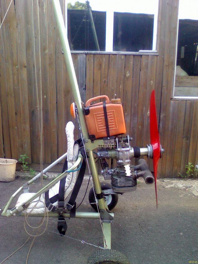

паропланный двигатель на базе иж юпитер и планетавродебы неплохо выглядет 🙂
кто что скажет на ету тему ... тока серьезно

поделитесь информацией ,особенено интересует система зажигания ?????

Магнето с ,,пускача,,  и всё заработает! 😉

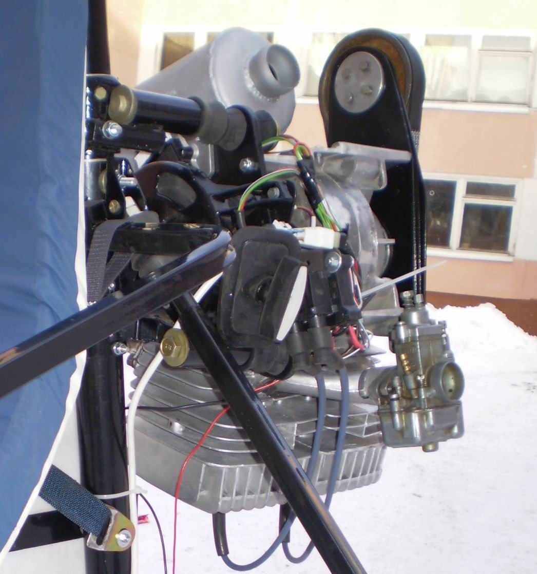

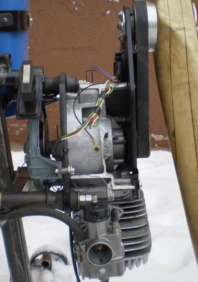

Страрина посмотри внимательно на 1й и 2й снимок, там датчик холла и контроллер Оковский видно
Выглядит довольно порнографически,электронное зажигание с внешним питанием на парамоторе неуместно :IMHO,плита редуктора если алюминиевая,то не имеет необходимой жёсткости,(если стальная -то... ;D).
А вобщем,двигатель на базе половинки ИЖ-Юпитера-это штука неплохая для парамотора,сам имел такой,пр-ва красноярской конторы"Арей". 🙂

Это не болезнь ИЖака, а плохой обдув заднего цилиндра, который, кроме того, что и так уже находится в аэродинамической тени,вдобавок ещё обдувается нагретым воздухом с переднего цилиндра. Скажите, как он сможет нормально работать в таких условиях без организации грамотного принудительного охлаждения?
\\\Страрина посмотри внимательно на 1й и 2й снимок, там датчик холла и контроллер Оковский видно
    Наиль,но там нет эл.стартёра ! Зачем всё это тогда.......
  Как думаешь,если половинку[highlight] использовать с родной моторной передачей[/highlight]?! Будет надёжнее чем на снимке.........правда немного повозиться придется! Но там и родной кик-стартер можно использовать.......вал винта через крышку можно пропустить?! :-? 🙂

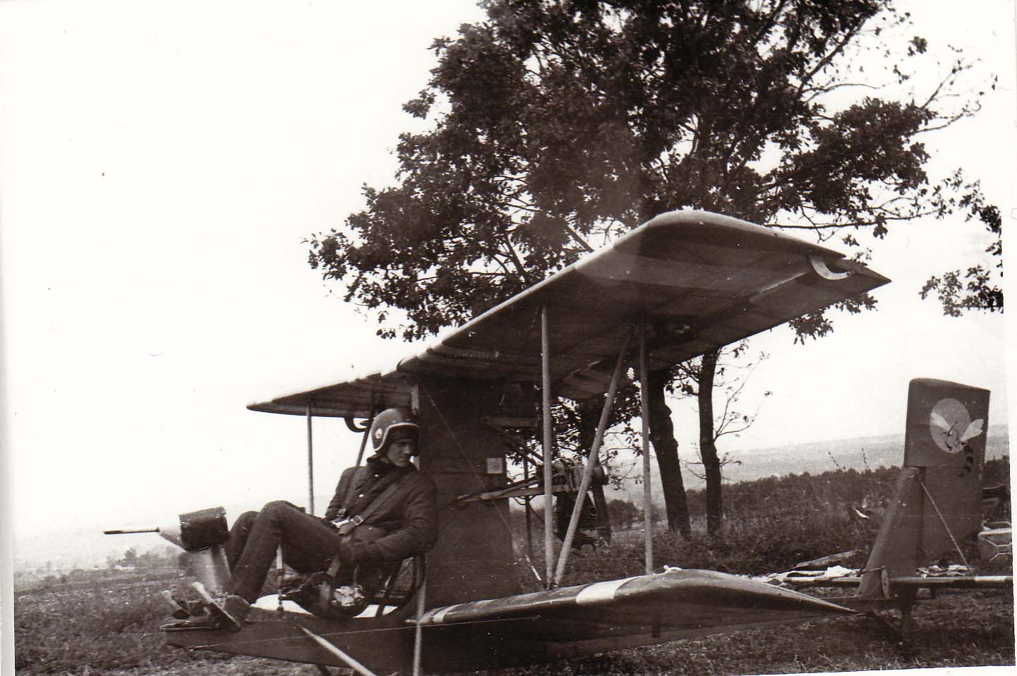

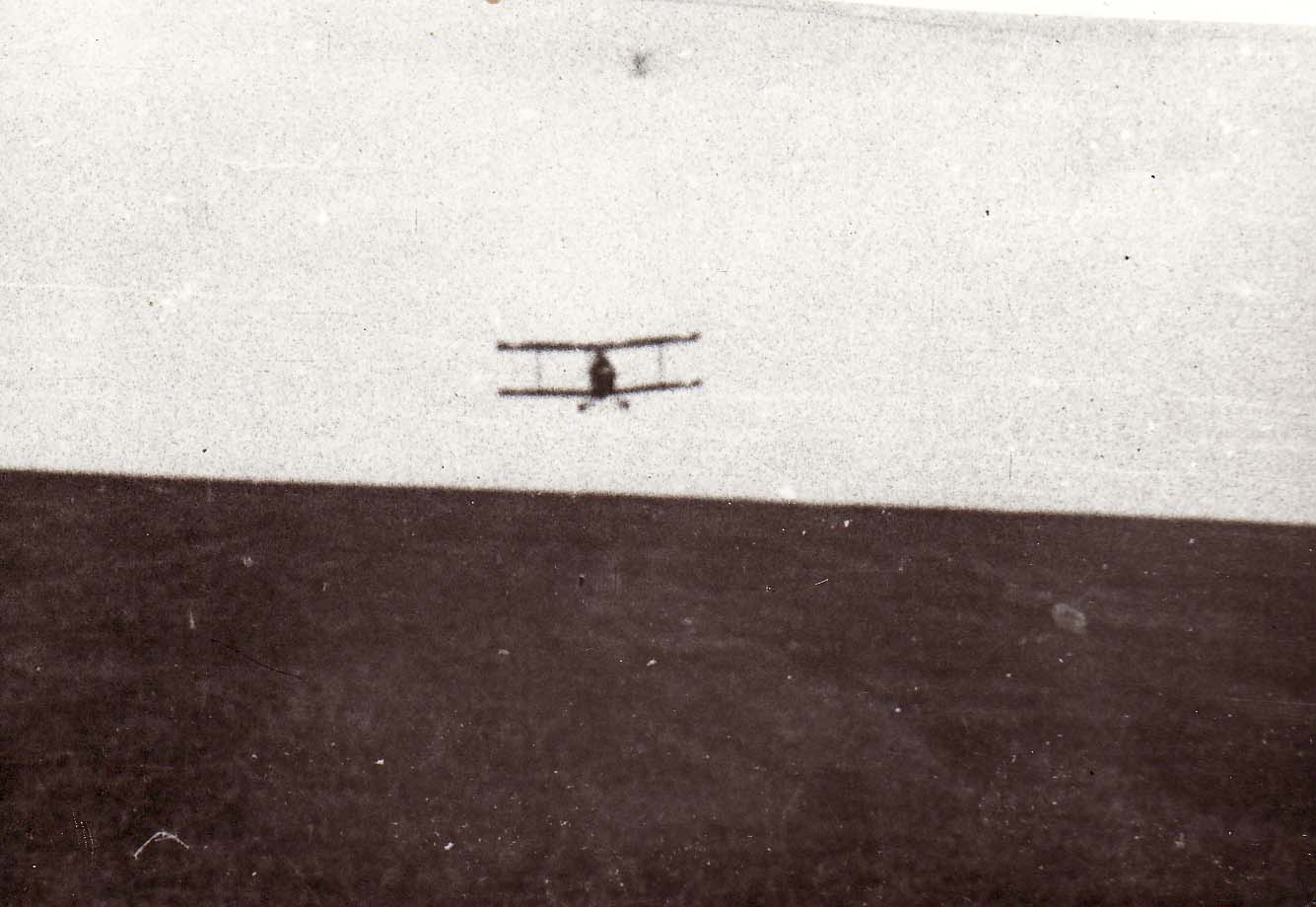

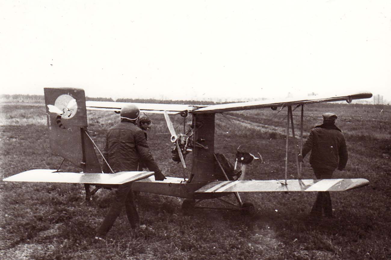

счастливые 80-е, ИЖ-П4 ,тяга 55кг,пытались летать...
    80,2 КБ · Просмотры: 344
    134,9 КБ · Просмотры: 369
    86,4 КБ · Просмотры: 331

Да всё можно, только на снимке вариант доведённый, а зажигание можно бензопильное буржуйское поставить

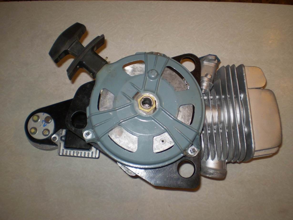

Гламурный вариант пд10+иж планета=тяга 55кг и полная капиталка с заменой цилиндра 2т.р.,валяется у меня на балконе:
