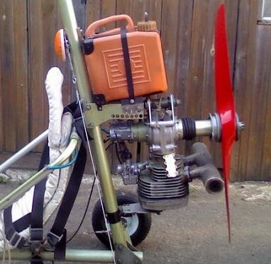

Гламурный вариант пд10+иж планета=тяга 55кг и полная капиталка с заменой цилиндра 2т.р.,валяется у меня на балконе:
Когда  я  вижу  такие  поделки  -  меня  оторопь  берёт....
Я  вспоминаю  как  сам  когдато  катался  на  мотоцикле  ИЖ П - 5 ...  На  скорости  90  км / ч  -  если  отпустить  одну  ручку  руля  -  она  от  вибрации  начинала  описывать  в  воздухе  элипс  с  наибольшим  диаметром  примерно  30  мм....  Руки  затекали  от  такой  вибрации....  Переодически  ломались  болты  крепления  мотора  к  раме....  Впору  было  вводить  понятие  -  расход  болтов  на  1000  км  пробега....
И  тут  написано  что  летающий  вибростенд  из  планеты  -  развивает  тягу  всего  55  кг....  Как  моторчик  от  паралёта  -  вдвое  меньшего  объёма....  Поистине  гора  родила  мышь.
На  счёт  гламурных  моторов  -  не  знаю  -  можно  ли  назвать  гламурным  -  Бурьян ?   Гламурного  в  нём  -  столькоже  -  сколько  в  кирзовых  сапогах...  И  встречаются  в  объявлениях  к  продаже  -  не  очень  дорого.  Бурановские  моторы  не  шибко  ценятся  в  наше  время.  Зато  вибрация  меньше  на  порядок  а  тяга  в  2  раза  больше.  Да  и  ремённый  редуктор  -  не  сильно  сложен  и  дорог.  Что  тут  есть  гламурного ?
Если  ещё  поставить  приличный  резонатор  (  можно  сварить  самому )  -  можно  летать  и  радоваться.
а вот мотопомпа МП-800Б ,заменены были цилиндры ,поршня;зажигание магнето с Вальтера-4-3 ,тяга была около 110кг(без редуктора) с-т ХАИ-33М(первая модификация), а с редуктором на автожире получили 180кг.

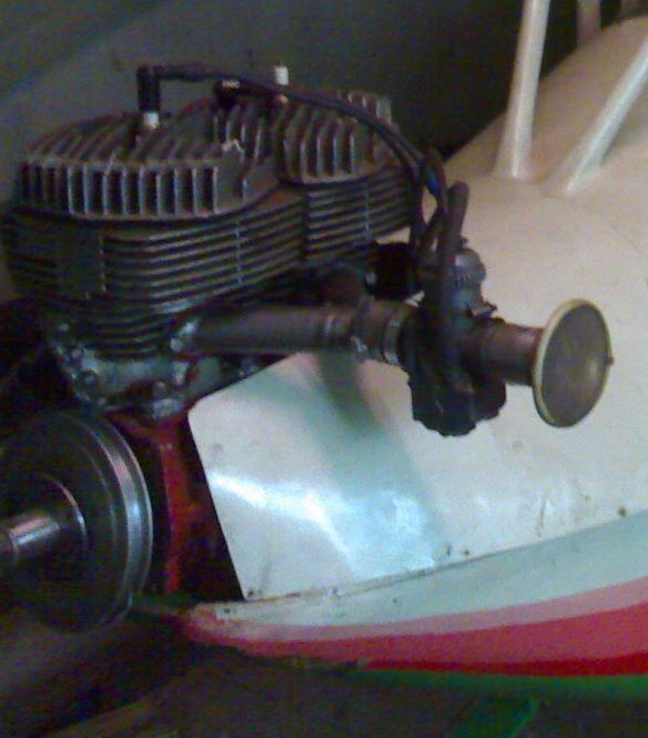

Вот еще идейка:
[highlight]На ИЖ-маше оказывается смотрели даалеко в будущее.[/highlight].....и место для форсунки предусмотрели! 😀 Кажется по месту и о выбросе смеси можно почти забыть(фазу впуска уменьшил) ?! :IMHO

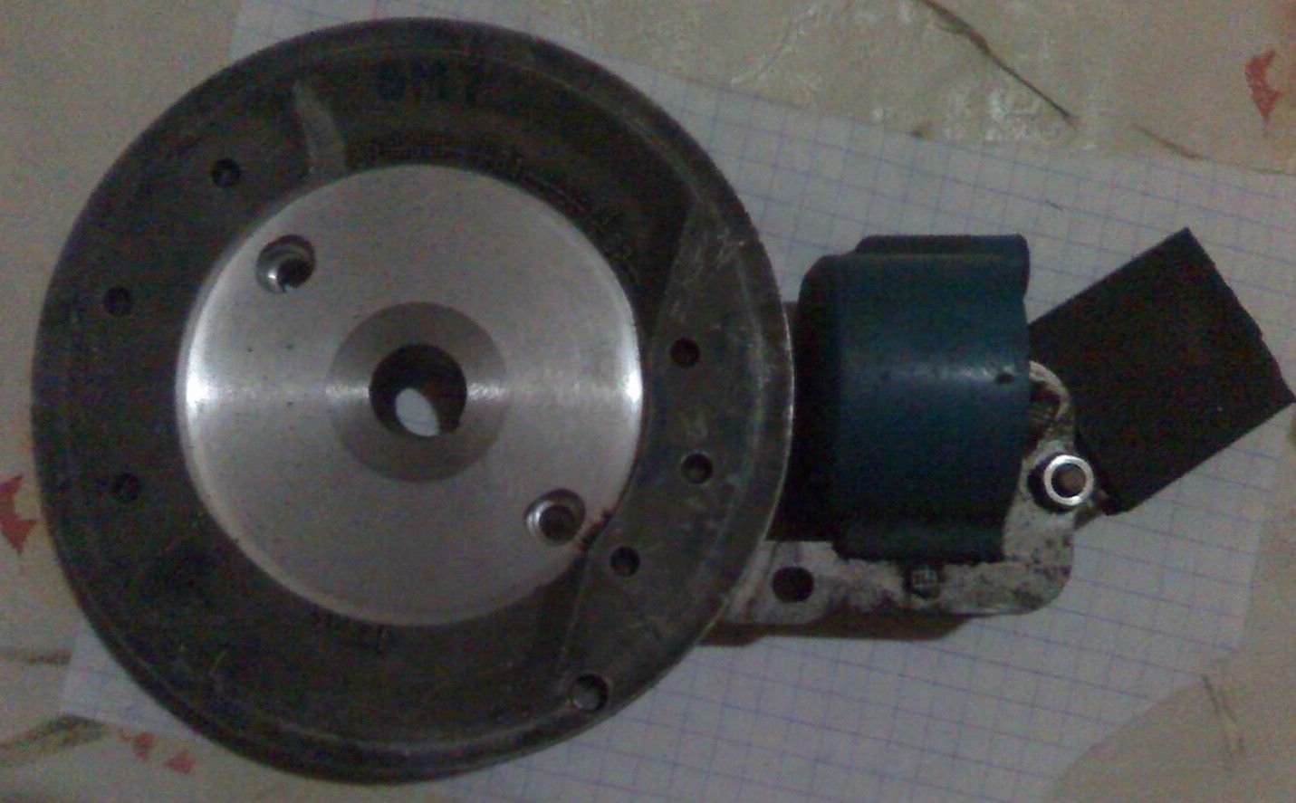

Вот от бензопилы, я ему немного лепестки обточил по габариту
hasan,
я так понимаю,это зажигание ты рекомендуешь для "пол-Юпитера"? Как поступить с конусной втулкой?
ИЖ - ПС прихватывало, причем, удивительно - зимой, может из за неравномерности прогрева цилиндра
Это мы тоже проходили!Зимой смесь беднее получается,если карб не перенастроить.
Тракторное магнето у нас на самолётных пол-Приветах работало надёжно.Но больно тяжёлая и длинная штука,так что они уже забыты.
hasan,
там  конус намного меньше приветовского, переточить с другой стороны и всё. Потом я проточил с обоих сторон плошадки если буду делать безредукторный вариант то прикреплю к ступице винта

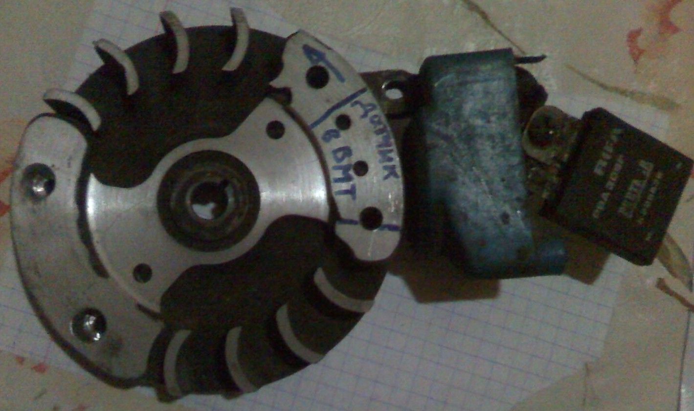

Наверное на пол Юпитера тоже пойдет , вот другая сторона медали
    131 КБ · Просмотры: 263

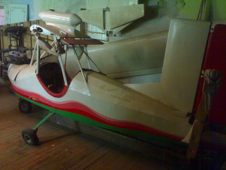

Интересно, а что за самоль на етой фоте?
    49,3 КБ · Просмотры: 288

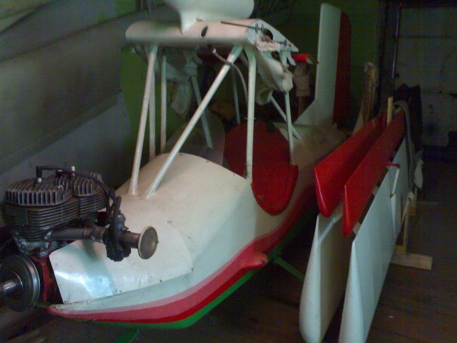

Самоль одноместник,крырья-элероны АН-2, из г.Гродно, затерялся в Белоруских лесах:
    71,9 КБ · Просмотры: 296
у военных тоже было много,сохранность хорошая,потому что в исходном состоянии они практически не работоспособны :'(
