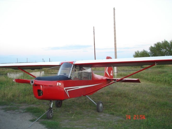

Денис пожалуйста расскажите про подводные камни однолонжеронного крыла с работающим носком. У меня именно такое крыло Профиль Р-!!  14% хорда 1350 лонжерон на 25% САХ носок  зашит д16т 0,4 налет 450 часов и в общем -то всё нормально. Но вы внесли сомнения.Чего стоит опасаться. И как  правильно нагрузить крыло для проверки?
Какому самолету принадлежит данное крыло? Назовите полетную массу, эксплуатационные перегрузки и расчетную непревышаемую скорость, схему самолета (есть ли подкосы). Далее рассматриваем расчетную меневренную нагрузку на элероны. Делаем выводы самостоятельно.
Gвзл-500кг  +3g  Vмах мах160  подкосный высокоплан. На изгиб крыло считал и испытывал, а на кручение не умею и
это немного напрягает. Буду признателен за консультацию. Спасибо.
ps Самолет этот.

Трапецеидальное крыло на Як-20 применено по понятной причине - стремление снизить вес. Свобоноднесущее крыло  таким образом можно приблизить по массе к подкосному. Но в случае Як-20 скорее всего не приблизили. Характеристики сваливания можно сохранить благоприятные, но обеспечить это гораздо труднее, чем на прямоугольном крыле.
Однолонжеронное крыло с работающим на кручение только контуром носка в реальном осуществлении одно из самых тяжелых. Площадь контура носка составляет только часть полного профиля крыла, если подкрепить обшивку этого носка для обеспечения ее устойчивости, то суммарный вес носка и лонжерона будет обязательно больше, чем маленького  носка и и двух лонжеронов, которые могут взять все кручение депланацией. На самолетах жана Деламонте применен коробчатый лонжерон, состоящий из двух балочных лонжеронов, соединенных мощными горизонтальными стенками и содержащий внутри диафрагмы. Он легкий, но очень трудоемкий. Вообще, однолонжеронные крылья более-менее возможно оптимизировать по массе только деревянные или композитные, за счет того, что можно в широких пределах варьировать толщину обшивки и сечение полок по размаху.

Следует опасаться усталостного повреждения этого носка. Проблема здесь еще состоит в том, что данная конструктивно-силовая схема не имеет вызывающей доверие  и простой расчетной модели. Обшивка работает в условиях сложного нагружения. так как носок воспринимает все кручение, изгиб  от Х-вой составляющей полной аэродинамической силы и часть изгиба от секущей силы совместно с лонжероном. Эти нагрузки не только сложно определить расчетом, но и смоделировать в испытаниях.
Двухлонжеронная схема, наоборот, проста и полностью понятна.
