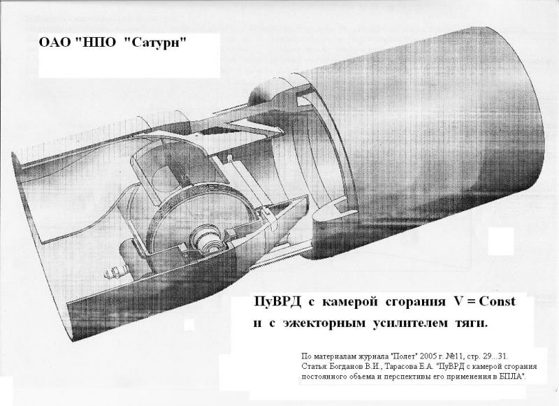

Эжекторное сопло было придумано давно и в СССР его использовали на МиГ-21. Когда появились первые МиГ-21, забугорные специалисты по площади входного устройства и обрезу сопла "прикинули" тягу, а с ней и примерную максимальную скорость. Однако, по РЛ засечкам при полетах на разгон, она оказалась значительно больше, так как сопло оказалось эжекторным. Кстати, серийный выпуск МиГ-21 начат был в 1958 году.

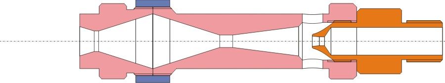

slav сказал(а):
Будет ли изменена конструкция,когда будут испытания???!
Ближайшей задачей является изготовление на первую камеру удлинителя для получения более равномерного потока и диффузора, а далее изготовление и испытание насадка Шестеренко на той же установке. Сроки не ставлю, ибо всё делаю за свои средства и в свободное от основной работы время 🙂
Длинна камер смешения достаточная 1\8 по моему вы писали. Обратите внимание на аэродинамические формы входа эжектируемого воздуха. Из чертежа видны ,,ступеньки,, обтекая которые непременно будут возникать вихри которые тормозят поток.Поэтому у вас и неравномерность потока.  Вход должен выглядеть примерно так
    72,1 КБ · Просмотры: 279
Рисовать оно красиво, а вот сделать такой вход при диаметре камеры смешения 6 мм - немножко другая задачка.
Продувка с диффузором показала, что цилиндрическая камера смешения не годится для таких режимов, бум делать коническую 😎
На подходе насадок Шестеренко - мож сёдня закончу, далее - проверка эффекта Ранка-Хельше и так до полного оргазма ;D
Согласен, многие ваши проблемы возникают из за размеров. Для серьёзнх исследований нужен хороший компрессор или большой ресивер,что дешевле. Сделайте батарею из обычных газовых баллонов, несколько часов работы компрессора даст вам возможность провести эксперимент в течении 3-5минут с моделью нормального размера. 😉
